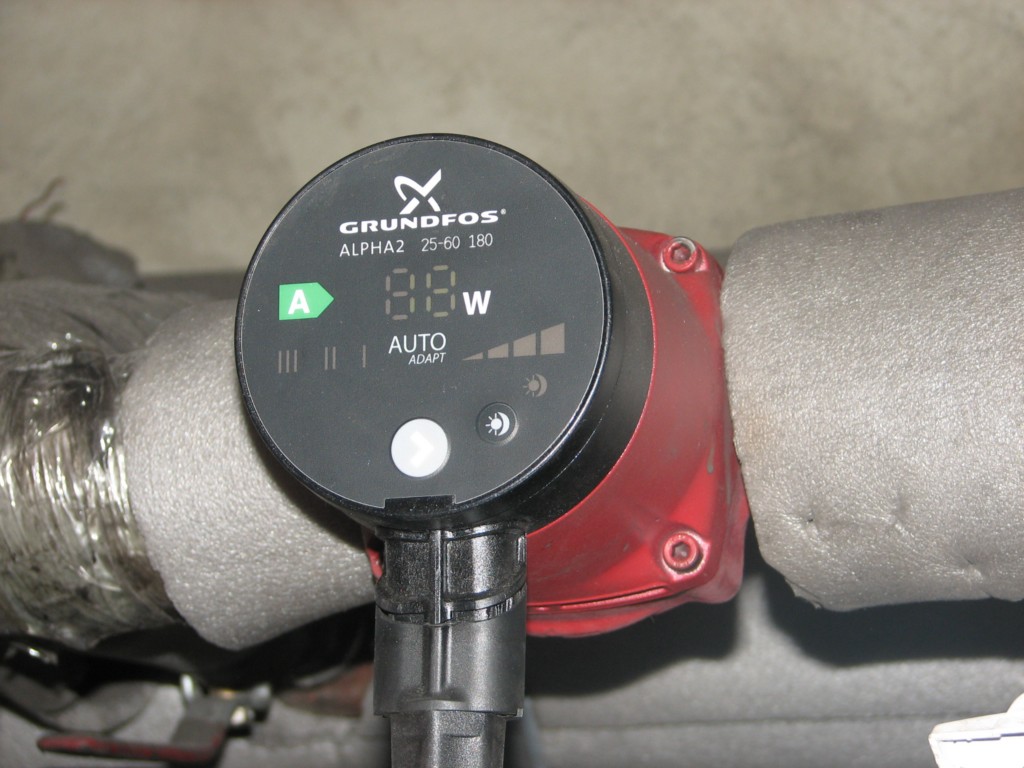

Pompa obiegowa sterowana elektronicznie
W czasie montażu pompy należy zwrócić uwagę na kierunek przepływu wody, który musi być zgodny ze strzałką na korpusie. Warto przed i za pompą zainstalować zawory odcinające, które w przypadku awarii pozwolą ją wymontować, bez opróżnienia instalacji z wody. Na trwałość pompy decydujący wpływ ma jakość wody w układzie grzewczym, dlatego zaleca się montaż filtra, który będzie wychwytywał ewentualne zanieczyszczenia. Filtr, co pewien czas należy oczyścić.

Pompa obiegowa z regulatorem obrotów
Pompy obiegowe wyposażone są w regulator obrotów (trzy lub czterostopniowy) sterowany ręcznie przez użytkownika lub automatycznie. Przyjmuje się, że pompa powinna pracować przeważnie na najwyższych obrotach, ponieważ osiąga wtedy najwyższą wydajność.
W układach grzewczych, w których pracą grzejników sterują zawory termostatyczne, występują wahania ciśnienia, powodowane zamykaniem lub otwieraniem zaworów przy grzejnikach. Może to powodować głośną pracę układu grzewczego. Stosując pompy obiegowe z bezstopniowym regulatorem obrotów sterowanych elektronicznie, uzyskuje się stałe ciśnienie w układzie, eliminuje się w ten sposób głośną pracę układu.
Urządzenia te nie wymagają dodatkowej obsługi. Pracują cicho, woda chłodzi silnik oraz smaruje łożyska.
