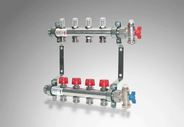

Marka Purmo wzbogaca swoją ofertę elementów ogrzewania podłogowego o nowe rozdzielacze ze stali nierdzewnej. Rozdzielacze są wyposażone we wskaźniki przepływu umożliwiające kontrolę i regulację przepływu strumienia wody w poszczególnych pętlach grzewczych. Współpracują z nowym systemem automatyki Purmo TempCo.
Rozdzielacze umożliwiają podłączenie od 2 do 12 pętli. Rotametry (wskaźniki przepływu) wyskalowane w l/min umożliwiają bezpośredni odczyt strumienia wody w danej pętli grzewczej oraz pozwalają na regulowanie przepływu w zależności od rzeczywistych rozpływów wody w poszczególnych pętlach w przedziale od0,25 do 6,0 l/min. Kolektor zasilania wyposażony jest w termostatyczne wkładki zaworowe przystosowane do montażu siłowników. Rozdzielacze zapewniają możliwość regulowania temperatury wody w poszczególnych pętlach grzewczych i współpracują z systemem automatyki TempCo marki Purmo. Rozstaw króćców przyłączeniowych wynosi 55 mm, co pozwala swobodnie zamontować głowicę termoelektryczną na każdym zaworze. Kolektory, zasilający oraz powrotny zakończone są gwintami zewnętrznymi o średnicy 1”, które pasują do króćców zestawu mieszającego z pompą, montowanego na rozdzielaczu.
Wysoka jakość - 10 lat gwarancji
Wszystkie rozdzielacze sprawdzane są fabrycznie na szczelność pod ciśnieniem 6 bar. Na rozdzielacze Purmo, podobnie jak na wszystkie pozostałe elementy instalacji ogrzewania podłogowego producent udziela 10-letniej gwarancji.
 Zastosowanie rozdzielaczy stalowych Purmo to pewność prawidłowego działania systemu wodnego ogrzewania podłogowego. Gwarantuje to zastosowana technologia produkcji. Wszystkie elementy urządzenia są bowiem wykonane z dbałością o najdrobniejsze szczegóły. Nyple przyłączeniowe obiegów grzewczych zakończone gwintem zewnętrznym 3/4" są produkowane laserowo, dzięki czemu uzyskuje się wysoką jakość gwintów oraz stuprocentową powtarzalność elementów. Zawory regulacyjne, wkładki zaworowe oraz króćce przyłączeniowe wkręcane są automatycznie ze stałą siłą. Dodatkowo każde połączenie wzmocnione jest specjalnym klejem, co pozwala odkręcać złączkę bez przytrzymywania nypla kluczem. Wszystkie uszczelnienia wykonane są z gumy EPDM-80 gwarantującej znakomitą jakość połączeń. Kolektor górny i dolny połączone są ze sobą obejmami stalowymi wykonanymi z blachy o grubości 4 mm, oddzielone wkładkami tłumiącymi z miękkiego polietylenu. Tak skonstruowane wsporniki umożliwiają prawidłowy montaż rozdzielacza w szafce. Wszystkie metalowe krawędzie są łagodnie zaokrąglone, aby wyeliminować ryzyko przypadkowego skaleczenia.
