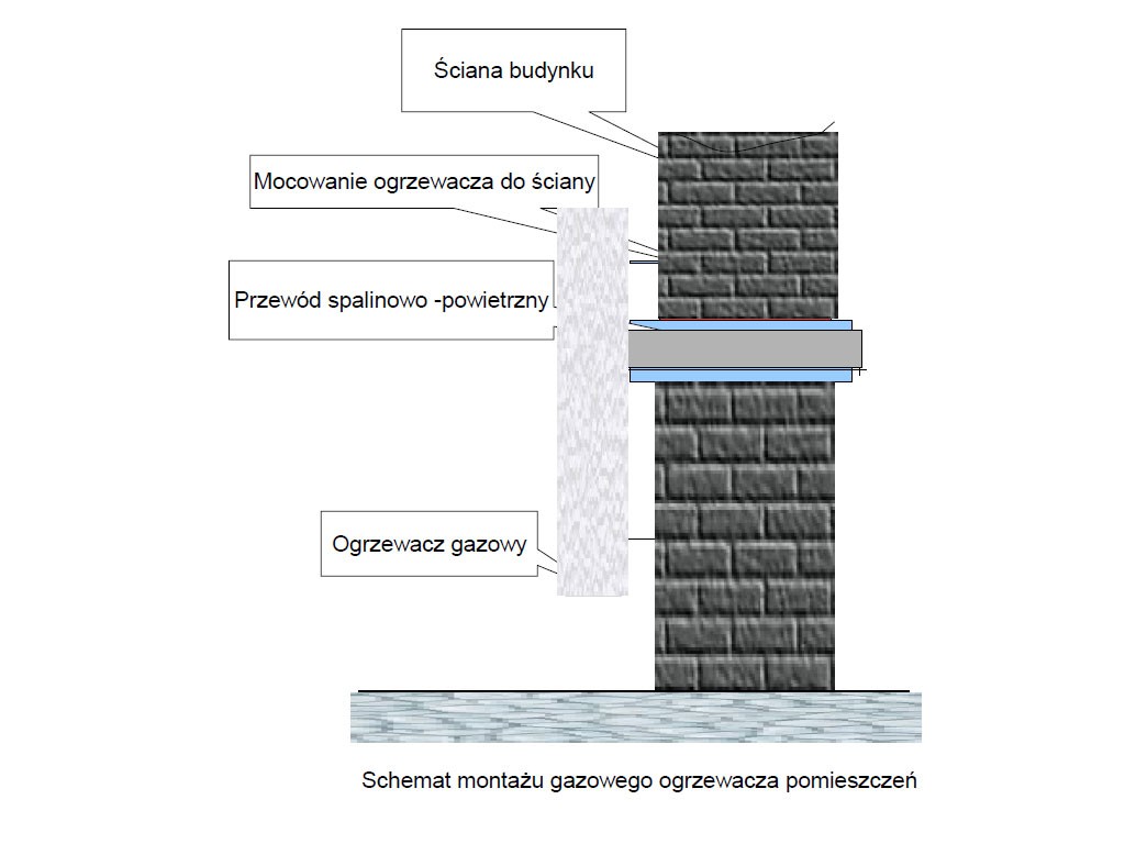

Montaż ogrzewacza
Zwykle ogrzewacze montowane są na ścianie zewnętrznej budynku. I wtedy ich montaż polega na wykonaniu odpowiedniego otworu w ścianie, przez który zostanie przeprowadzony przewód spalinowo - powietrzny do pobierania powietrza oraz odprowadzenia na zewnątrz pomieszczenia spalin (system rura w rurze). Długość takiego przewodu wynosi od kilku do kilkudziesięciu cm. Takie ogrzewacze posiadają zamkniętą komorę spalania.
W sytuacji, kiedy nie ma możliwości wykonania takiego otworu, należy zastosować ogrzewacz, który powietrze do spalania pobiera z pomieszczenia, a wyrzut spalin następuje np. przez komin. Warunkiem prawidłowej i bezpiecznej pracy ogrzewacza w tej wersji jest prawidłowo działająca wentylacja w pomieszczeniu.
