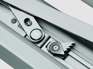

Więcej powietrza!
Niektóre pomieszczenia w naszych domach, charakteryzują się dużo większą wilgotnością od pozostałych, zatem muszą mieć bardzo sprawny system cyrkulacji powietrza. Niestety mikrowentylacja okazać się w nich może niewystarczająca.
„Do kuchni czy łazienki warto wybrać okna umożliwiające regulowanie intensywności wietrzenia. Tak zwany mechanizm MSL sprawia, że uchył skrzydła można zmieniać. Zamiast jednej pozycji uzyskujemy - zależnie od pogody i potrzeb mieszkańców – 5 lub 7 położeń uchylonego skrzydła. By uruchomić ten mechanizm, wystarczy obrócić klamkę pionowo do góry, a następnie odciągnąć skrzydło od ramy na żądaną odległość i zablokować je przekręcając klamkę o 45 stopni w dół. Okucie przeskakuje wtedy na kolejny „stopień” i pozwala uchylić okno od około 4 mm aż do 140 mm”, radzi Janusz Grześkowiak.
Mechanizm MSL
Okno wyposażone w mechanizm MSL nie tylko zapewnia odpowiednią wentylację pomieszczenia, ale zabezpiecza również okno przed zatrzaśnięciem - uchylone skrzydło nie zamknie się samo ani podczas przeciągu, ani przy silnym podmuchu wiatru. Podobnie, jak w przypadku mikrowentylacji, ze względu na bezpieczeństwo warto korzystać z tej funkcji wówczas, gdy jesteśmy w domu.
