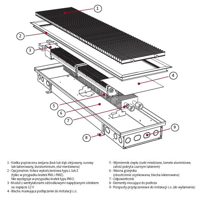

Nowe grzejniki kanałowe Aquilo mają zoptymalizowany kształt i ilość lameli oraz bardziej optymalne ustawienie wymiennika w kanale.
Dzięki temu moce grzewcze wzrosły od kilku do nawet kilkudziesięciu procent, przy zachowaniu niezmienionych wymiarów całego grzejnika.
Wersje wentylatorowe zostały wyposażone w nowej konstrukcji silniki elektryczne oraz wirniki co znacząco wpłynęło na redukcje generowanego przez nie dźwięku oraz wspomniany wyżej przyrost mocy grzewczej.
Oprócz cichszej pracy i większej energooszczędności zmiany te pozwalają również ograniczyć liczbę niezbędnych w instalacji transformatorów (co wypływa na redukcję kosztów).
Najbardziej zaawansowane modele Aquilo ( F2C oraz F4C) łączą funkcje grzania oraz chłodzenia.
Aquilo F2C jest wyposażony w jedną wężownicę i pozwala na grzanie lub chłodzenie – w zależności od podłączonego źródła zasilania.
Bardzo dobrze sprawdza się przy pompach ciepła, w których odwrócenie przepływu ciepła w okresie letnim umożliwia chłodzenie pomieszczeń tym samym medium.
Model Aquilo F4C jest wyposażony w dwa działające niezależnie obiegi i 4 króćce przyłączeniowe w każdym grzejniku.
Rozdzielenie obiegów umożliwia niezależne podłączenie grzejnika jednocześnie do źródła ciepła jak i chłodu.
Z uwagi na możliwość kondensacji pary wodnej podczas chłodzenia, wanny kanałów, zarówno dla modelu F2C jak i F4C są wykonywane ze stali nierdzewnej.
Standardem dla modelu F4C jest otwór odpływowy dla kondensatu wraz z syfonem.
Grzejniki Aquilo występują również w wersji basenowej, przystosowanej do montażu w pomieszczeniach o podwyższonej wilgotności.
Grzejniki te są seryjnie wyposażone w wanny ze stali nierdzewnej z odwodnieniem oraz specjalnym zabezpieczeniem wentylatorów, które ogranicza możliwość ich zamoczenia.

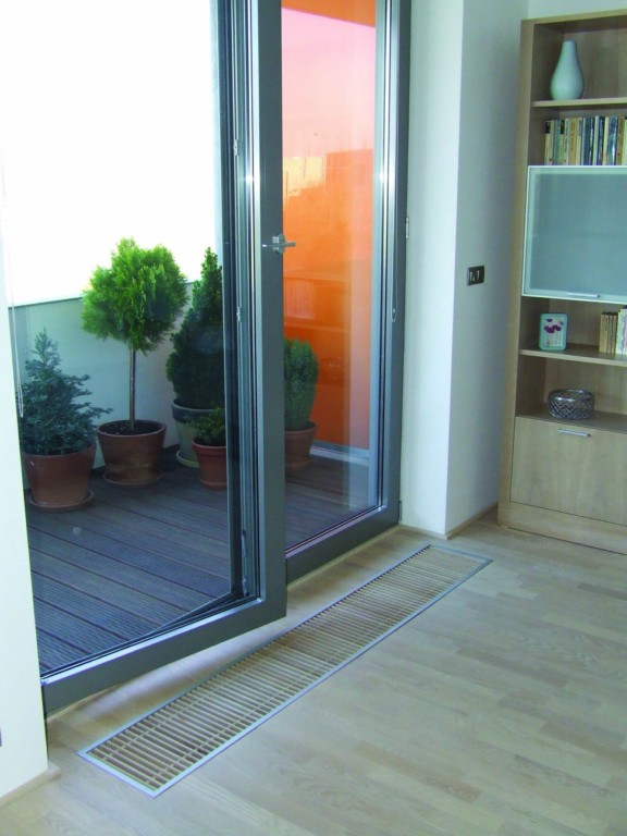

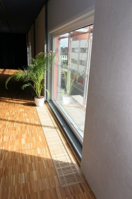

Grzejniki kanałowe Aquilo sprawdzają się w pomieszczeniach biurowych, użyteczności publicznej, ale także w domach i mieszkaniach – wszędzie tam, gdzie niezbędne jest wydajne, ale dyskretne ogrzewanie dużych przeszklonych powierzchni lub aranżacja wyklucza tradycyjne grzejniki mocowane na ścianach.
Grzejniki kanałowe w całości ukryte są pod podłogą, bezpośrednio wzdłuż ścian, okien tarasowych lub innych powierzchni przeszklonych.
Ich wysokie moce grzewcze zapewniają komfort cieplny w pomieszczeniu, a przy tym pozwalają na swobodne otwieranie okien sięgających ościeżnicą do samej podłogi.
