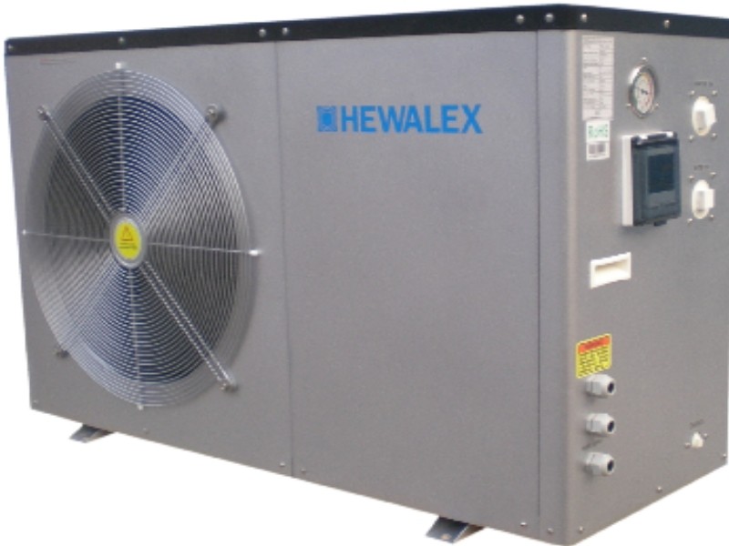

Jednym z nich może być system grzewczy z pompą ciepła HEWALEX WBR (rys.1). Daje on realne korzyści ekonomiczne jednocześnie będąc przyjaznym dla użytkownika pod względem komfortu użytkowania.
Rys. 1. Basenowa pompa ciepła HEWALEX WBR
Specjalna budowa
Pompa ciepła HEWALEX WBR została zaprojektowana i zbudowana specjalnie z myślą o instalacjach basenowych.
Między innymi ograniczono zakres temperaturowy podgrzewanej wody (do 40°C) oraz wykonano skraplacz mogący bezpośrednio pracować na wodzie basenowej, co znacząco obniża koszty całej instalacji i pozwala na uzyskanie wysokiego COP.
W najnowszej ofercie zostały również wprowadzone basenowe pompy ciepła z obudową wykonaną z ABS-u charakteryzującą się dobrą odpornością na działanie warunków atmosferycznych i unikalnym wyglądem.

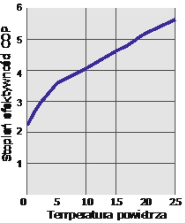

Pompa ciepła jest urządzeniem, które przy udziale energii dodatkowej - wykorzystanej jako energii napędu, podnosi temperaturę czynnika roboczego do wyższej wartości, pozwalając na praktyczne zastosowanie zawartego w nim ciepła pobranego z otoczenia.
Stąd pojawił się współczynnik efektywności COP, określający potrzebną ilość energii elektrycznej potrzebnej do uzyskania jej krotności jako energii cieplnej.
Na wykresie (wyk. 1) przedstawiono zależność współczynnika COP od temperatury powietrza dla pompy ciepła WBR-9,5H-B1.
Wyk.1. Zależność współczynnika COP od temperatury powietrza dla WBR-9,5H-B1
                               (Dla wody ogrzewanej od 15 do 26°C)

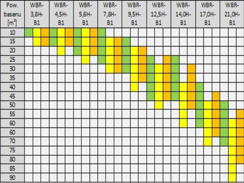

Dobór odpowiedniej jednostki
Aby prawidłowo dobrać system grzewczy do ogrzewania basenu, należy:
1. Obliczyć zapotrzebowanie na moc cieplną uwzględniając:
- zabudowę (basen kryty, odkryty, przykrywany folią)
- czas eksploatacji basenu w ciągu roku (całoroczny, sezonowy)
- izolacje basenu (m.in. izolacja ścian)
- temperaturę wody basenowej (im wyższa, tym większe zapotrzebowanie)
2. Określić system pracy pompy ciepła (praca samodzielna lub z innym urządzeniem grzewczym).
3. Dobrać wielkości pompy ciepła.
Do celów poglądowych można skorzystać z wykresu (wyk. 2) przedstawiającego szacunkowy dobór mocy pompy ciepła w zależności od powierzchni basenu i rodzaju zabudowy.
Wyk. 2. Szacunkowy dobór pompy ciepła HEWALEX WBR od powierzchni basenu (głębokość nie większa niż 1,5m)
                (Temperatura otoczenia 7°C, wody basenowej 26°C)

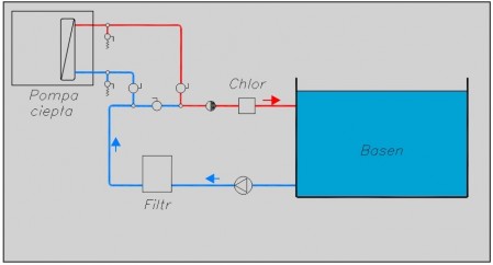

Montaż urządzenia
Instalacja basenowej pompy ciepła jest bardzo prosta.
Aby mieć pewność, że instalacja będzie działała poprawnie trzeba zastosować się do kilku wytycznych:
  1. Bez względu na moc stosować by-pass, aby wyregulować odpowiedni przepływ wody przez wymiennik pompy ciepła (rys.2).
  2. System dozujący powinien być montowany z prądem wody wylotowej z pompy ciepła. Zalecane jest zainstalowanie zaworu zwrotnego zapobiegającemu odwrotnemu przepływowi, kiedy woda basenowa nie cyrkuluje (rys.2).
  3. Pompa ciepła może być zainstalowana praktycznie w każdym miejscu na zewnątrz, pod warunkiem, że będzie miała nieograniczony dostęp powietrza, zapewniony będzie odpływ kondensatu i oczywiście doprowadzona energia elektryczna.
  4. Parowacz powinien być tak zabezpieczony, aby woda deszczowa nie dostawała się do pompy ciepła (a jednocześnie, żeby zapewniony był wymagany dostęp dla powietrza!).
Rys. 2. Schemat instalacji z basenową pompą ciepła HEWALEX WBR
