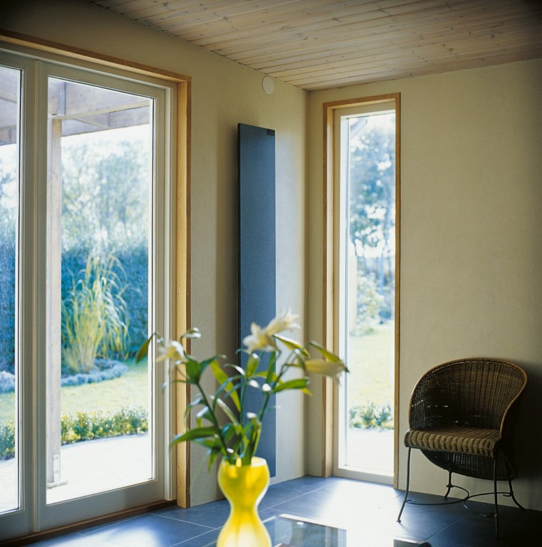

fot. Purmo Ogrzewanie podłogowe pozwala na montaż okien sięgających posadzki.

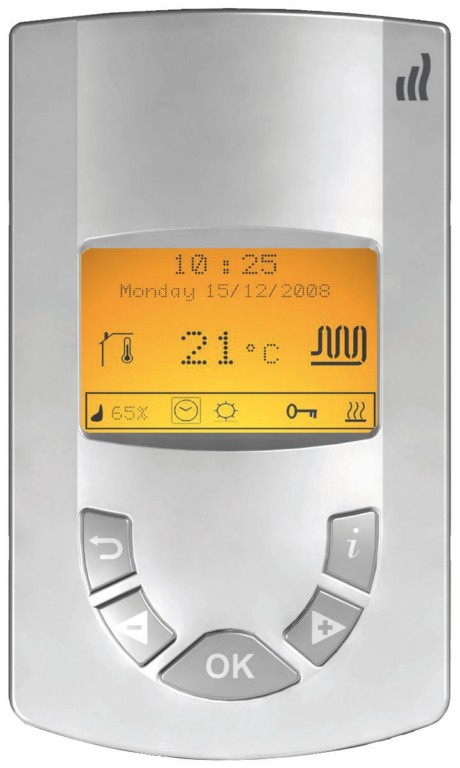

Termostat TempCo Central
Jeden termostat Purmo TempCo Central obsługuje obie funkcje - grzania i chłodzenia
Wyposażony w czujnik temperatury powietrza, opcjonalnie możliwość podłączenia czujnika temperatury podłogi.
4 możliwości regulacji:
• regulacja temperatury powietrza w pomieszczeniu
• regulacja temperatury powietrza w pomieszczeniu i ograniczenie temperatury podłogi (min/max)
• regulacja temperatury podłogi
• regulacja temperatury powietrza i temperatury podłogi (dwa osobne sygnały)
Zintegrowany higrostat przy aktywnym trybie chłodzenia
