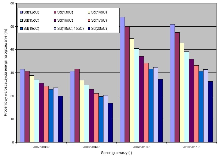

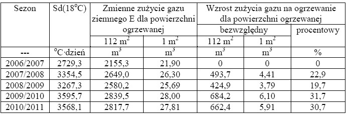

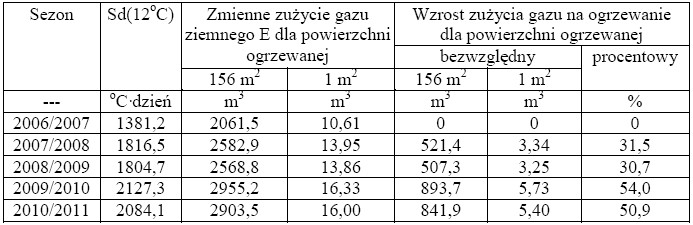

Dokonano analizy różnicy w zużyciu energii na ogrzewanie budynków w Częstochowie w sezonach grzewczych od 2006/2007 r. do 2010/2011 r. w przypadku budynków o różnej temperaturze bazowej w stosunku do najcieplejszego sezonu grzewczego 2006/2007 r.

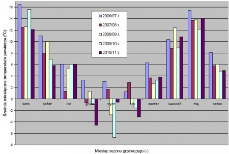

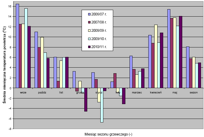

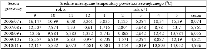

Średnie miesięczne temperatury powietrza dla Częstochowy
Ze średnich dziennych temperatur powietrza [8] obliczono średnią miesięczną temperaturę powietrza (rys. 1) oraz średnią temperaturę powietrza w sezonie grzewczym (od 1 września do 31 maja następnego roku) dla Częstochowy (50o49’01’’N; 019o06’00’’E, 295 m npm).
Średnia temperatura powietrza zewnętrznego wynosiła w sezonie:
  • 2006/2007 - 8,11°C,
  • 2007/2008 - 5,77°C,
  • 2008/2009 - 6,05°C,
  • 2009/2010 - 4,84°C,
  • 2010/2011 - 4,94°C.
Najzimniejszym sezonem grzewczym był sezon 2009/2010 r.

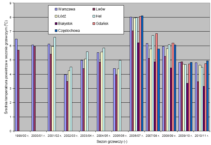

Z kolei sezon 2006/2007 r. ze średnią temperaturą 8,11°C był w Częstochowie tak jak i w innych miasta Polski najcieplejszym sezonem w latach 1999-2011 (rys. 2).
W okresie od sezonu 1999/2000 r. do 2010/2011 r. najcieplejszymi sezonami grzewczymi w Warszawie były kolejno sezony:
  • 2006/2007 r. o średniej temperaturze w sezonie grzewczym 8,01°C,
  • 1999/2000 r. o tśr=6,48°C,
  • 2007/2008 r. o tśr=6,16°C,
  • 2000/2001 r. o tśr=6,12°C.
Najzimniejszymi sezonami grzewczymi w Warszawie były sezony:
  • 2002/2003 r. o tśr=3,97°C,
  • 2010/2011 r. o tśr=4,81°C,
  • 2009/2010 r. o tśr=4,82°C.
Porównanie średnich temperatur zewnętrznych dla wybranych miast obrazuje wykres (rys. 2).
Rys. 1. Średnie miesięczne i średnie w sezonie grzewczym temperatury powietrza zewnętrznego w Częstochowie (50o49’01’’N; 019o06’00’’E, 295 m npm) dla sezonów grzewczych od najcieplejszego 2006/2007 r. do 2010/2011 r.
Rys. 2. Średnie temperatury powietrza zewnętrznego w sezonie grzewczym dla wybranych miast

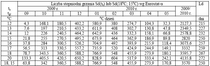

Stopniodni grzania obliczone z definicji dla Częstochowy

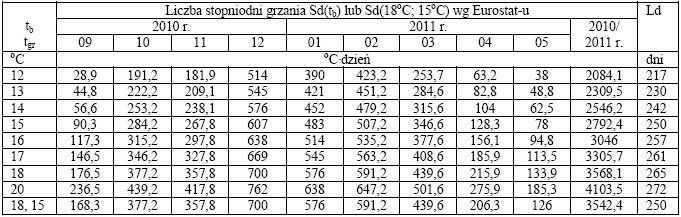

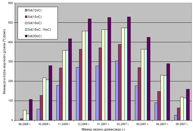

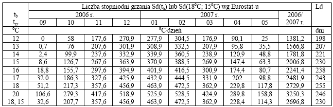

Obliczono miesięczne liczby stopniodni grzania Sd(tb) dla temperatur bazowych tb:
12°C, 13°C, 14°C, 15°C, 16°C, 17°C, 18°C, 20°C wg wzoru (2) oraz Sd(18°C; 15°C) wg wzoru Eurostat-u (3).
Ich wartości podano w tabelach 1- 5 wraz z liczbą stopniodni grzania w sezonie grzewczym i liczbą dni grzewczych.
Tabela 1. Miesięczna liczba stopniodni grzania dla temperatury bazowej tb (i temperatury granicznej tgr=15°C wg Eurostat-u), liczba stopniodni grzania w sezonie grzewczym 2006/2007 r. obliczona z definicji ze średnich dziennych temperatur powietrza wg Ogimet [8] oraz liczba dni grzewczych Ld
Tabela 2. Miesięczna liczba stopniodni grzania dla temperatury bazowej tb (i temperatury granicznej tgr=15°C wg Eurostat-u), liczba stopniodni grzania w sezonie grzewczym 2007/2008 r. obliczona z definicji ze średnich dziennych temperatur powietrza wg Ogimet [8] oraz liczba dni grzewczych Ld
Tabela 3. Miesięczna liczba stopniodni grzania dla temperatury bazowej tb (i temperatury granicznej tgr=15°C wg Eurostat-u), liczba stopniodni grzania w sezonie grzewczym 2008/2009 r. obliczona z definicji ze średnich dziennych temperatur powietrza wg Ogimet [8] oraz liczba dni grzewczych Ld
Tabela 4. Miesięczna liczba stopniodni grzania dla temperatury bazowej tb (i temperatury granicznej tgr=15°C wg Eurostat-u), liczba stopniodni grzania w sezonie grzewczym 2009/2010 r. obliczona z definicji ze średnich dziennych temperatur powietrza wg Ogimet [8] oraz liczba dni grzewczych Ld
Tabela 5. Miesięczna liczba stopniodni grzania dla temperatury bazowej tb (i temperatury granicznej tgr=15°C wg Eurostat-u), liczba stopniodni grzania w sezonie grzewczym 2010/2011 r. obliczona z definicji ze średnich dziennych temperatur powietrza wg Ogimet [8] oraz liczba dni grzewczych Ld
Rys. 3. Liczba stopniodni grzania w sezonie grzewczym dla Częstochowy (50o49’01’’N; 019o06’00’’E, 295 m npm) dla sezonów grzewczych od najcieplejszego 2006/2007 r. do 2010/2011 r.
Z pośród analizowanych metod obliczania liczby stopniodni grzania (rys. 3) wartości Sd(18°C) dla temperatury bazowej 18°C oraz Sd(18°C; 15°C) dla temperatury bazowej 18°C i temperatury granicznej 15°C wg Eurostat-u w całym sezonie grzewczym praktycznie się nie różnią.
Powstaje więc pytanie po co Eurostat wprowadził taką udziwnioną metodę.
Miesięczne wartości Sd(18°C) można obliczyć ze wzoru Hitchin’a [3] ze średnich miesięcznych temperatur powietrza zewnętrznego, a wartości Sd(18°C; 15°C) trzeba liczyć z definicji ze średnich dziennych temperatur, co jest bardzo pracochłonne.
Jeżeli wszystkie dni sezonu grzewczego mają tśr<tgr=15°C, to Sd(18°C)=Sd(18°C; 15°C).
Różnice między wartościami Sd(18°C), a Sd(18°C; 15°C) są tym większe, im więcej jest dni o średniej temperaturze dziennej powietrza zewnętrznego między 15°C i 18°C.
Takie dni występują w Polsce w najcieplejszych miesiącach sezonu grzewczego.
Np. w ostatnim sezonie grzewczym 2010/2011 r. wystąpiły:
  • 4 dni we wrześniu 2010,
  • 4 dni w kwietniu,
  • 5 dni w maju 2011 r. (razem 13 dni),
dla którego:
  • Sd(18°C)=3568,1°Cdni,
  • Sd(18°C; 15°C)=3542,4°Cdni.
W najcieplejszym sezonie grzewczym 2006/2007 r. liczba dni o średniej temperaturze dziennej powietrza zewnętrznego między 15°C i 18°C wynosiła:
  • 16 dni we wrześniu 2006 r.,
  • 4 dni w październiku 2006 r.,
  • 2 dni w kwietniu 2007 r.,
  • 2 dni w maju 2007 r. (razem 24 dni).
W pozostałych miesiącach miesięczna liczba stopniodni grzania Sd(18°C) równa się Sd(18°C; 15°C) (rys. 4 i 5).
Liczba stopniodni grzania dla sezonu 2006/2007 r. wynosiła:
  • Sd(18°C)=2729,9°Cdni,
  • Sd(18°C; 15°C)=2696,8°Cdni.
W najzimniejszym sezonie grzewczym 2009/2010 r. liczba dni o średniej temperaturze dziennej powietrza zewnętrznego między 15°C i 18°C wynosiła:
  • 11 dni we wrześniu 2009 r.
  •  4 dni w maju 2010 r. (razem 15 dni).
Liczba stopniodni grzania dla sezonu 2009/2010 r. wynosiła:
  • Sd(18°C)=3595,7°Cdni,
  • Sd(18°C; 15°C)=3570°Cdni.

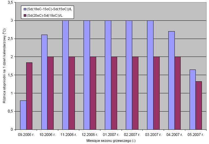

Rys. 4. Miesięczne liczby stopniodni grzania Sd(12°C), Sd(15°C), Sd(18°C), Sd(18°C; 15°C), d(20°C) w najcieplejszym sezonie grzewczym dla Częstochowy
Rys. 5. Różnica miesięcznych stopniodni grzania na 1 dzień kalendarzowy (Sd(18°C; 15°C)-Sd(18°C))/L w najcieplejszym sezonie grzewczym dla Częstochowy; gdzie L – liczba dni kalendarzowych w miesiącu

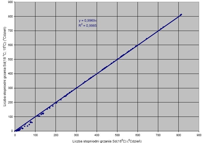

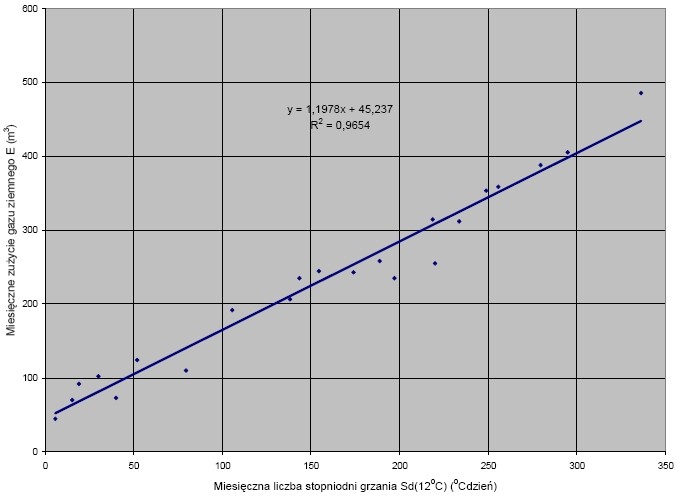

Na rys. 6 podano prostą regresji miesięcznej liczby stopniodni grzania Sd(18°C; 15°C) względem miesięcznej liczby stopniodni grzania Sd(18°C) dla Warszawy w latach 2004 - 2010.
Największe odchylenia od prostej regresji występują dla najmniejszych wartości stopniodni grzania, a więc dla najcieplejszych miesięcy sezonu grzewczego.
Można więc wnioskować, że w najcieplejszym sezonie będzie takich dni więcej. Liczba stopniodni grzania Sd(18°C; 15ºC) w większym stopniu będzie różniła się od Sd(18°C) dla południowych krajów Unii Europejskiej.
Rys. 6. Prosta regresji miesięcznej liczby stopniodni grzania Sd(18°C; 15°C) względem miesięcznej liczby stopniodni grzania Sd(18°C) dla Warszawy w latach 2004-2010.

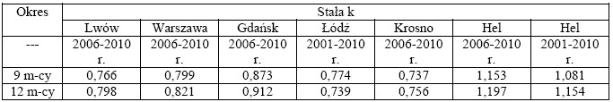

Aby poprawnie obliczyć miesięczną liczbę stopniodni grzania z wzoru Hitchin’a należy z meteorologicznych danych historycznych oszacować najlepszą wartość stałej k, która najdokładniej szacuje stopniodni grzania Sd(tb).
W Wielkiej Brytanii przyjmuje się wartość stałej k we wzorze Hitchin’a od 0,66 dla Heathrow i Birmingham, 0,7 dla Manchester, 0,74 dla Glasgow, 0,78 dla Cardiff i średnio 0,71 dla całego terytorium.
Wyznaczanie wartości stałej k (6) omówiono w [9] dla Gdańska, w [10] dla Łodzi, w [11, 12] dla Lwowa (tabela 6).
Hel o mniejszej zmienności dziennych temperatur powietrza spowodowanej stabilizującym oddziaływaniem morza ma stałą k o większej wartości.
Tabela 6. Średnia wartość stałej k we wzorze Hitchin’a w wieloleciu 2006-2010 r. lub 2001-2010 r. dla wybranych miast
Ze średnich dziennych temperatur powietrza zewnętrznego dla Częstochowy wyznaczono wartość stałej k dla każdego miesiąca w sezonie grzewczym 2009/2010 r. (tabela 7).
Dla tych wartości stałej k obliczono z wzoru Hitchin’a wartości miesięcznej liczby stopniodni grzania dla temperatury bazowej od 12°C do 20°C, które po sumowaniu dały wartość Sd(tb) w sezonie grzewczym.

Błędy oszacowania miesięcznych liczb stopniodni grzania są większe dla ciepłych miesięcy sezonu grzewczego i zostały szczegółowo omówione w [9] - [12].

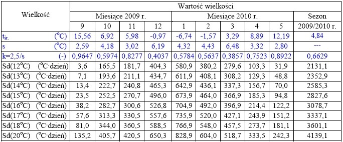

Tabela 7. Średnia miesięczna temperatura powietrza (tśr.), wartość estymatora odchylenia standardowego średniej temperatury dziennej [8] (s), stała k we wzorze Hitchin’a i miesięczna liczba stopniodni grzania Sd(tb) dla temperatury bazowej od 12oC do 20oC obliczona z wzoru Hitchin’a [3] ze średnich miesięcznych temperatur powietrza dla Częstochowy w sezonie grzewczym 2009/2010 r.

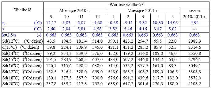

Wartość średnia stałej k w sezonie grzewczym 2009/2010 r. wynosiła po zaokrągleniu 0,663.
Dla tej wartości stałej k obliczono z wzoru Hitchin’a wartości miesięcznej liczby stopniodni grzania oraz skumulowanej Sd(tb) w następnym sezonie grzewczym 2010/2011 r. dla temperatury bazowej od 12°C do 20°C (tabela 8).
Względny błąd procentowy oszacowania skumulowanej w sezonie grzewczym Sd(tb) (tabela 9) wynosi:
  • 0,23% dla Sd(12°C),
  • 0,23% dla Sd(13°C),
  • 0,18% dla Sd(14°C),
  • 0,13% dla Sd(15°C),
  • 0,10% dla Sd(16°C),
  • 0,08% dla Sd(17°C),
  • 0,11% dla Sd(18°C),
  • 0,11% dla Sd(20°C).
Widać wartości liczby Sd(tb) dla sezonu grzewczego można dokładnie obliczyć z wartości stałej k poprzedniego sezonu grzewczego.
Tabela 8. Średnia miesięczna temperatura powietrza (tśr.), wartość estymatora odchylenia standardowego średniej temperatury dziennej [8] (s), stała we wzorze Hitchin’a (k=0,663) i miesięczna liczba stopniodni grzania Sd(tb) dla temperatury bazowej od 12oC do 20oC obliczona z wzoru Hitchin’a [3] ze średnich miesięcznych temperatur powietrza dla Częstochowy w sezonie grzewczym 2010/2011 r.
Tabela 9. Względny błąd procentowy oszacowania miesięcznej liczby stopniodni grzania Sd(tb) i skumulowanej Sd(tb) w sezonie grzewczym 2010/2011 r. ze wzoru Hitchin’a dla stałej k=0,663
Największe błędy oszacowania miesięcznej liczby Sd(tb) występują dla ciepłych miesięcy sezonu grzewczego, to jest dla września i maja.
Im większa wartość temperatury bazowej, tym dokładność oszacowania wzorem Hitchin’a miesięcznej liczby stopniodni grzania rośnie.
Dla temperatury bazowej 20°C waha się od -1,44% w maju 2011 r. do 0,22% w kwietniu 2011 r. i 0,55% we wrześniu 2010 r.
Dla pozostałych miesięcy sezonu grzewczego miesięczna liczba Sd(20°C) obliczona z wzoru Hitchin’a dla stałej k=0,663 równa jest wartości obliczonej z wzoru definicyjnego.

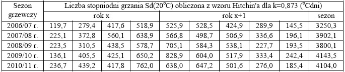

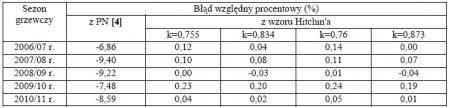

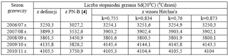

Ze średnich miesięcznych temperatur powietrza (tabela 10) i wzoru (4) obliczono liczbę stopniodni grzania Sd(20°C) (tabela 11).

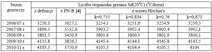

Liczbę stopniodni grzania Sd(20°C) podobnie obliczoną dla sezonów grzewczych od 1963/1964 r. do 2009/2010 r. ale dla innej stacji meteorologicznej w Częstochowie podano w [13].
Następnie dla tych samych średnich miesięcznych temperatur powietrza (tabela 10) obliczono Sd(20°C) z wzoru Hitchin’a dla wartości stałej k równej:
  • 0,775 (średnia dla Częstochowy z 9 miesięcy sezonów grzewczych 2006/2007 – 2010/2011 r.) (tabela 12),
  • 0,834 (średnia dla 11 miast Polski z 9 miesięcy z wielolecia 2006-2010 r.) (tabela 13),
  • 0,76 (średnia dla 26 miast Polski z 9 miesięcy sezonu grzewczego w 2010 r.) (tabela 14),
  • 0,873 (średnia dla Gdańska z 9 miesięcy sezonu grzewczego w wieloleciu 2006-2010 r.) (tabela 15).

Tabela 15. Miesięczna liczba stopniodni grzania i skumulowana w sezonie grzewczym Sd(20°C) obliczona z wzoru Hitchin’a dla stałej k=0,873 dla Częstochowy (k=0,873 średnia dla Gdańska z 9 miesięcy sezonu grzewczego w wieloleciu 2006-2010 r.).
W tabeli 16 zestawiono obliczoną skumulowaną liczbę stopniodni grzania Sd(20°C) w sezonie grzewczym dla Częstochowy wszystkimi omówionymi metodami.
Następnie dla obliczonych wartości Sd(20°C) obliczono względny błąd procentowy przyjmując za wartość poprawną wartość Sd(20°C) obliczoną z definicji (tabela 17).
Wartości Sd(20°C) obliczone z uproszczonego wzoru (4) wg PN [4] obarczone są błędem od -6,86% w najcieplejszym sezonie grzewczym 2006/2007 r. do -9,4% w sezonie 2007/2008 r.
Przyjęcie wartości stałej k=0,873 dla Gdańska lepiej aproksymuje wartość Sd(20°C) niż wzór (4), ponieważ błąd wynosi od -0,04% do 0,19%.
W przypadku przyjęcia k=0,775, to jest średniej wartości dla Częstochowy z dziewięciu miesięcy sezonów grzewczych 2006/2007 – 2010/2011 r. błąd wynosi od 0% do 0,23%.
Tabela 16. Zestawienie liczby stopniodni grzania Sd(20°C) skumulowanej w sezonie grzewczym obliczonej z definicji, z normy PN [4] oraz z wzoru Hitchin’a dla k równego 0,755; 0,834; 0,76 i 0,873

Wzrost zużycia energii na ogrzewanie budynków w Częstochowie
Najmniejszy wzrost zużycia energii na ogrzewanie w Częstochowie w stosunku do najcieplejszego sezonu grzewczego 2006/2007 r. nastąpił w sezonach 2007/2008 r. i 2008/2009 r. Dwa następne sezony były zimniejsze i wzrost zużycia jest znaczący (rys. 7).
Rys. 7. Wzrost zużycia energii na ogrzewanie budynków w stosunku do najcieplejszego sezonu grzewczego 2006/2007 r. dla Częstochowy w zależności temperatury bazowej.

Tabela 18. Skumulowana liczba stopniodni grzania Sd(12oC) w sezonach grzewczych, zmienne zużycie gazu ziemnego E na ogrzewanie domu wolnostojącego o powierzchni ogrzewanej 156 m2 (rys. 8) i na 1 m2, wzrost bezwzględny zużycia oraz na 1 m2, procentowy wzrost zużycia gazu ziemnego E na ogrzewanie budynku w stosunku do najcieplejszego sezonu grzewczego 2006/2007 r. w Częstochowie
W przypadku budynku o temperaturze bazowej 12°C (rys. 8) w najzimniejszym w Częstochowie sezonie 2009/2010 r. wzrost zużycia gazu ziemnego E na ogrzewanie wynosił 893,7 m³, co odpowiadało wzrostowi o 5,73 m³ na 1 m² powierzchni ogrzewanej w stosunku do najcieplejszego sezonu 2006/2007 r.
Procentowy wzrost zużycia wyniósł 54% w stosunku do najcieplejszego sezonu 2006/2007 r.

Tabela 19. Skumulowana liczba stopniodni grzania Sd(18°C) w sezonach grzewczych, zmienne zużycie gazu ziemnego E na ogrzewanie domu wolnostojącego o powierzchni ogrzewanej 112 m² (rys. 9) i na 1 m², wzrost bezwzględny zużycia oraz na 1 m², procentowy wzrost zużycia gazu ziemnego E na ogrzewanie budynku w stosunku do najcieplejszego sezonu grzewczego 2006/2007 r. w Częstochowie
W przypadku budynku o temperaturze bazowej 18°C (rys. 9) w najzimniejszym w Częstochowie sezonie 2009/2010 r. wzrost zużycia gazu ziemnego E na ogrzewanie wynosił 684,2 m³, co odpowiadało wzrostowi o 6,11 m³ na 1 m² powierzchni ogrzewanej w stosunku do najcieplejszego sezonu 2006/2007 r.
Procentowy wzrost zużycia wyniósł 31,7% w stosunku do najcieplejszego sezonu 2006/2007 r.
Budynek o temperaturze bazowej 18°C (rys. 9) w najcieplejszym sezonie grzewczym 2006/2007 r. zużył 21,9 m³ gazu na 1 m² powierzchni ogrzewanej, a w najzimniejszym sezonie 2009/2010 r. zużył 28 m³ gazu na 1 m² powierzchni ogrzewanej, co dało wzrost zużycia gazu ziemnego E na ogrzewanie o 6,1 m³ na 1 m² i odpowiadało wzrostowi o 31,7%.
Bardzo duże zużycie początkowe powoduje, że przy zbliżonych wzrostach zużycia wzrost procentowy jest mniejszy niż w przypadku budynku o temperaturze bazowej 12°C.

Jeżeli wszystkie dni miesiąca mają tśr<tgr=15°C, to Sd(18°C)=Sd(18°C; 15°C).
Różnice między wartościami Sd(18°C), a Sd(18°C; 15°C) są tym większe im więcej jest dni o średniej temperaturze dziennej powietrza zewnętrznego między 15°C i 18°C.
Takie dni występują w Polsce w najcieplejszych miesiącach sezonu grzewczego, to jest wrześniu, październiku, kwietniu i maju.
