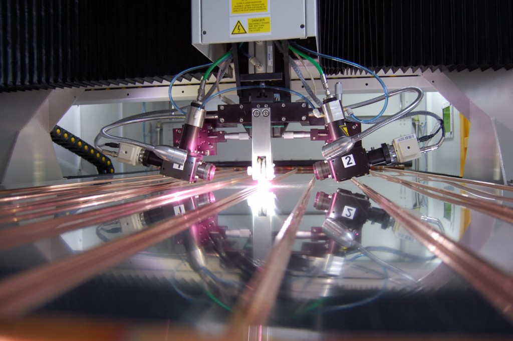

Rozwiązaniem w takim przypadku jest technologia spawania laserowego, która należy do najbardziej innowacyjnych i zaawansowanych technologii na rynku.
Fot. Hewalex

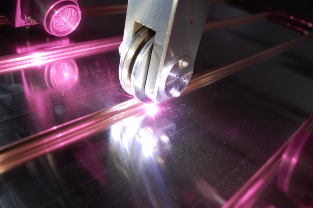

Wykorzystywane są tu źródła promieniowania typu YAG. Wiązka laserowa jest generowana przez pręt z syntetycznego granatu itrowo aluminiowego z domieszką jonów neodymu i powstaje w wyniku wzbudzenia pręta na poziomie atomów za pośrednictwem lamp kryptonowych wysokiej mocy.
Wiązka promieniowania jest kształtowana przez odpowiedni układ optyczny i za pomocą elastycznych światłowodów kierowana do miejsca spawania.
Wysoka koncentracja dużej energii na bardzo małej powierzchni (1,5 x 104 W/mm²) powoduje, że w ciągu tysięcznych części sekundy następuje stopienie metalu.
Spawanie laserowe umożliwia trwałe połączenie elementów z tego samego materiału, jak również z dwóch różnych metali np. miedzi z aluminium.
Technologia ta jest coraz popularniejsza i znajduje coraz szersze zastosowanie w produkcji kolektorów słonecznych.

Główna zaletą spawania laserowego jest wysokiej jakości efekt połączenia, który sprawdza się doskonale także w przypadku łączenia różnych metali.
Dodatkowo, powłoka absorbująca promieniowanie słoneczne nie ulega uszkodzeniu, które występuje w przypadku zgrzewania ultradźwiękowego.
Fot. Hewalex
Kolejną zaletą jest czystość procesu, wynikająca z braku konieczności stosowania topników, które są niezbędne w przypadku lutowania i które mogą być przyczyną postępującej korozji.
Spawanie laserowe wyróżnia się ponadto najmniejszym oddziaływaniem na środowisko wynikającym z braku powstających w procesie lutowania szkodliwych oparów oraz hałasu emitowanego w procesie zgrzewania ultradźwiękowego.
