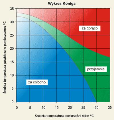

Średnia wartość temperatury powietrza i przeciętnej temperatury powierzchni wszystkich otaczających przegród stanowi odczuwaną przez człowieka temperaturę otoczenia. Szczegółowo związek ten przedstawia wykres Königa.

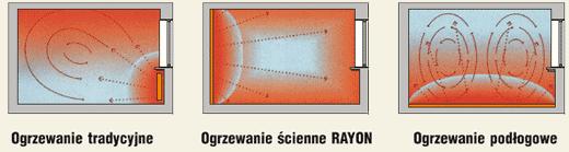

Ogrzewanie pomieszczeń w systemie tradycyjnym i ściennym
Tradycyjne systemy centralnego ogrzewania powodują miejscowe podgrzewanie powietrza i przez to powstawanie jego cyrkulacji. W pomieszczeniach z ogrzewaniem grzejnikowym wzrasta liczba jonów dodatnich, kationów. Odczuwanie duszności i wysuszania dróg oddechowych spowodowane jest zachwianiem równowagi jonów w pomieszczeniu. Dowiedziono, że kationy wzmagają unoszenie pyłów, bakterii i różnych alergenów i nie sprzyjają dobremu samopoczuciu osób przebywających w pomieszczeniu, gdzie jest ich nadmiar. Dodatniej jonizacji cząstek powietrza sprzyjają między innymi włączony telewizor lub ekran monitora. W pomieszczeniach ogrzewanych grzejnikami wzrasta ilość kationów, a maleje anionów tym bardziej, im wyższa jest temperatura powierzchni metalowych. Aniony poprawiają ogólne samopoczucie. Osoba przebywająca w pomieszczeniu, gdzie powietrze naładowane jest ujemnie, ma przyjemne uczucie świeżości.
W pomieszczeniach z ogrzewaniem ściennym dzięki zmniejsze­niu temperatury powierzchni grzewczych i eliminacji powierzchni metalowych zachowana jest równowaga pomiędzy kationami i anionami.
Charakterystycznymi cechami tradycyjnego ogrzewania grzejnikowego jest między innymi:
  • oddawanie ciepła głównie na drodze konwekcji,
  • rozkład temperatury: ciepło u góry, zimno na dole,
  • temperatura zasilania: stare instalacje 90ºC, nowe 55ºC,
  • przeciętna temperatura powietrza w pomieszczeniu 20ºC,
  • temperatura powierzchni grzejnej: stare instalacje 60ºC, nowe 45-50ºC,
  • dodatnia, a więc niekorzystna jonizacja powietrza,
  • cyrkulacja kurzu i alergenów.
Natomiast w przypadku ogrzewania ściennego RAYON charakterystyczne cechy to:
  • oddawanie ciepła głównie przez promieniowanie,
  • rozkład temperatury: ciepło równomiernie rozłożone na całej wysokości pomieszczenia,
  • temperatura zasilania: 35-40ºC/55ºC,
  • przeciętna temperatura powietrza w pomieszczeniu – 18ºC,
  • temperatura powierzchni grzejnej: 25-40ºC,
  • nie powoduje niekorzystnej jonizacji powietrza,
  • nie powoduje niekorzystnej cyrkulacji kurzu i alergenów,
  • idealne rozwiązanie przy zastosowaniu techniki kondensacyjnej i solarnej

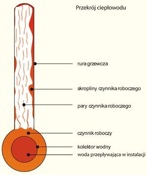

Ogólny opis systemu RAYON
Ciepłowodowe ogrzewanie ścienne RAYON, to system gdzie pojemność wodna układu jest kilkakrotnie mniejsza od pojemności układu ogrzewania tradycyjnego.
Do przekazywania ciepła wykorzystywany jest czynnik roboczy występujący w dwóch stanach skupienia (cieczy wrzącej w temperaturze 35-50 °C oraz pary skraplającej się i przekazującej ciepło ). Proces wrzenia i skraplania zachodzi wewnątrz ciepłowodu. Panele można łączyć w pakiety, dobierając indywidualnie ich długość oraz liczbę.
Montaż paneli najkorzystniej jest wykonać na ścianach zewnętrznych kierując się zasadą: "zapotrzebowanie ciepła pokrywamy tam gdzie powstają straty ciepła”, w celu wyrównania temperatur powierzchni wszystkich ścian otaczających pomieszczenie (ściana zewnętrzna jest zawsze chłodniejsza), jak również z uwagi na poprawę współczynnika przenikania ciepła "U" nawet o 30% (dzięki podsuszaniu tej ściany). W układzie tym ściany zewnętrzne powinny posiadać współczynnik przenikania ciepła nie większy niż U=0,3 W/m2*K. w przeciwnym wypadku należy uwzględnić dodatkową izolację zewnętrzną lub wewnętrzną, aby uniknąć dodatkowych strat ciepła.
Przymocowaną bezpośrednio do przegrody instalację z połączonych paneli mocuje się na ścianie i pokrywa warstwą tynku o grubości 30 mm. Warstwa tynku pokrywająca instalację jest nagrzewana przez ciepłowody i przekazuje ciepło otoczeniu poprzez promieniowanie.
Budowa panelu grzewczego
RAYON to system ciepłowodowego ogrzewania ściennego, wykonany z połączenia wysokogatunkowych metali: miedzi oraz stali nierdzewnej.
Panel zbudowany jest z:
  • kolektora zasilającego - wykonanego z miedzianej rury, przez którą płynie ciepła woda przygotowana przez źródło ciepła (np. kocioł , solar lub pompę ciepła),
  • ciepłowodów – układu wykonanego z połączonych ze sobą rur nierdzewnych, wypełnionych czynnikiem grzewczym.

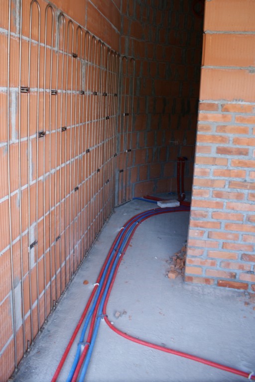

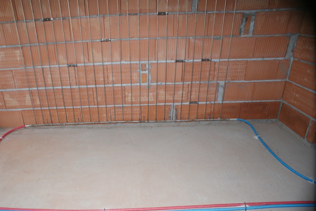

Montaż systemu
Panele ciepłowodowe łączy się ze sobą szeregowo dzięki jednostronnie rozkielichowanemu kolektorowi zasilającemu.
Sposoby podłączenia.

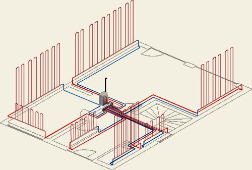

Przewody rozprowadzające mogą być prowadzone zarówno w ścianach
jak i w podłodze (koniecznie w izolacji termicznej). Moduły paneli ciepłowodowych (szeregowo połączone) w poszczególnych pomieszczeniach mogą być podłączone ze źródłem ciepła np. kotłem niskotemperaturowym, pompą ciepła czy też układem solarnym na dwa sposoby:
Układ etażowy - rozdzielaczowy
Panele ciepłowodowe zasilane są z rozdzielacza, centralnie usytuowanego (zalecane) względem ogrzewanych pomieszczeń, analogicznie jak przy ogrzewaniu podłogowym. Obiegi ogrzewania podłogowego i obiegi ogrzewania mogą być zasilane z tego samego rozdzielacza.
Średnice nominalne poszczególnych przewodów rurowych przyłączy rozdzielacza należy dobrać odpowiednio do strumieni przepływu.
Każdy moduł grzewczy w pomieszczeniu składający się maksymalnie z 8 registrów połączonych szeregowo zasilany jest bezpośrednio z rozdzielacza wyposażonego w zawory termostatyczne i odcinające. Regulacja temperatury odbywa się za pomocą termostatów pokojowych współpracującymi z siłownikami termicznymi zamontowanych na zaworach termostatycznych przy rozdzielaczu.

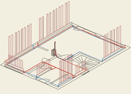

Układ etażowy – obwodowy
Przewody o średnicy minimum DN 20 prowadzone są wzdłuż ścian zewnętrznych zasilając poszczególne moduły paneli ciepłowodowych w układzie Tichelmana (przewody zasilające i powrotne mają jednakowe długości gwarantuje to jednakowe ciśnienie przed każdym modułem grzewczym).
Regulacja temperatury w mieszkaniu (kondygnacji) odbywa się za pomocą jednego sterownika umieszczonego w pomieszczeniu reprezentacyjnym.

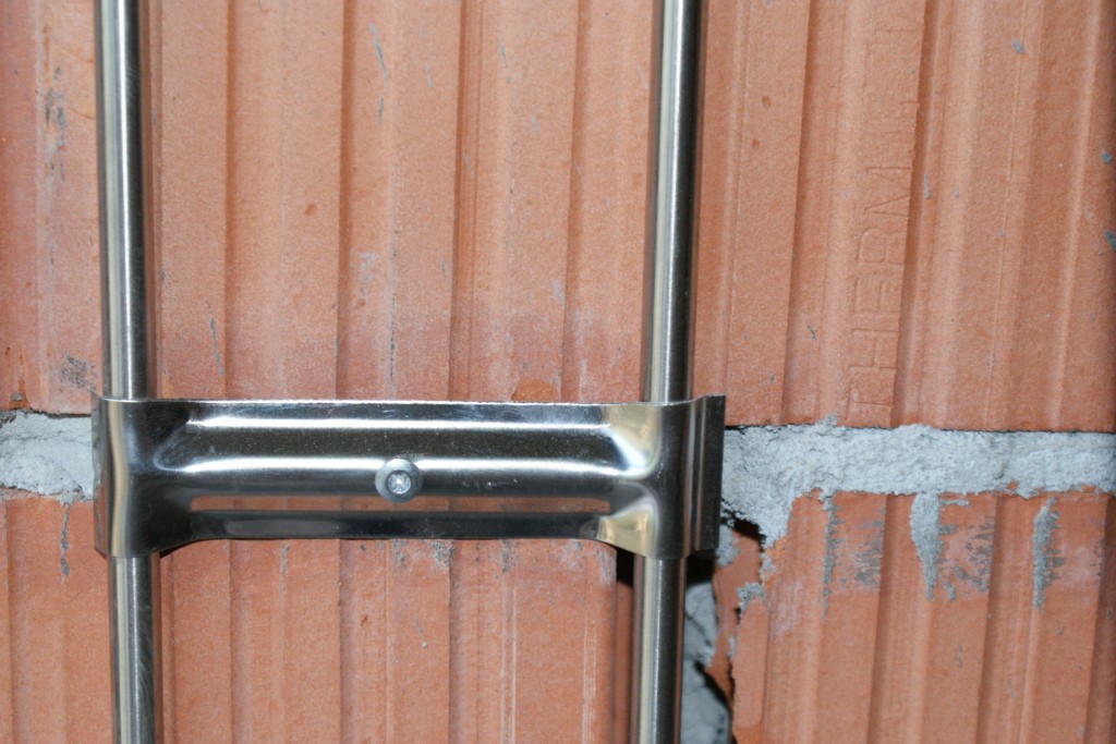

Montaż paneli ciepłowodowych
W celu przymocowania panelu do ściany należy nawiercić otwory pod uchwyty mocujące. Montaż ogranicza się do zawieszenia elementów według projektu c.o. i wykonaniu połączeń między panelami za pomocą miękkiego lutu.
Połączenie paneli w moduły następować może poprzez kolejne dołączanie paneli na ścianie, bądź też wcześniejsze połączenie paneli i umieszczenie gotowego modułu.
Kolektor wodny musi być przymocowany przynajmniej dwoma uchwytami.
