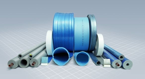

Projektując domowy system grzewczy, instalację z zimną i ciepłą wodą bądź też kanalizacyjną, chcielibyśmy, by była możliwie najbardziej wydajna, cicha i służyła nam przez długie lata. Jest to dla nas tym bardziej istotne, że w większości przypadków wymiana lub naprawa instalacji wiąże się z kuciem ścian lub podłóg, co jest i uciążliwe, i kosztowne. Dlatego też, przed przystąpieniem do montażu tych instalacji, warto zwrócić szczególną uwagę na otulinę, która nie tylko odpowiednio zaizoluje rurę, ale również w wielu przypadkach zapewni jej prawidłowe zabezpieczenie przed zniszczeniem. Tubolit firmy Armacell to kompletna gama produktów do izolacji termicznej, akustycznej i ochronnej, dzięki której nasza instalacja będzie pracować długo i wydajnie.

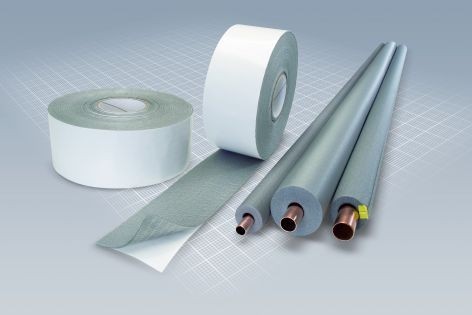

Rury grzewcze, zwłaszcza te z gorącą wodą, są szczególnie narażone na zjawisko wystudzania płynącego w nich medium. Stąd też tak bardzo istotne jest zabezpieczenie ich odpowiednim materiałem, który skutecznie zapobiegnie stratom energii. Izolacja Tubolit DG została wykonana z polietylenu o zamkniętej strukturze komórkowej. Otulina ta, stworzona specjalnie z myślą o instalacjach grzewczych i sanitarnych, charakteryzuje się bardzo niskim współczynnikiem przewodzenia ciepła, co pozwala ograniczyć straty energii aż o 90%. Szeroka gama dostępnych średnic (od 12 do 125 mm) oraz grubości (od 5 do 30 mm) pozwala dobrać odpowiednią otulinę w sposób, który najlepiej będzie spełniał nasze wymagania. Dodatkowo otulina jest przystosowana zarówno do rur metalowych, jak i plastikowych, co znacznie podnosi jej uniwersalność. Otulina ta jest wyjątkowa łatwa w montażu. Dodatkowo dzięki zastosowaniu podwójnej warstwy klejącej czas montażu może ulec skróceniu aż o połowę.

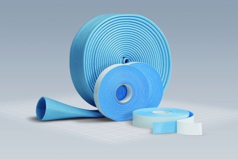

W przypadku, gdy rury naszej instalacji poprowadzone są w ścianach bądź podłodze, ważne jest by dodatkowo zabezpieczyć otulinę przed zniszczeniem. Do tego celu najbardziej nadaje się Tubolit S – najbardziej wytrzymałą izolację z rodziny Tubolit. Polietylen, z którego została ona wykonana, pokryty został mocną polimerową folią, która chroni delikatny materiał przed uszkodzeniami mechanicznymi oraz działaniem agresywnych materiałów budowlanych. Dzięki temu doskonale sprawdza się w przypadku instalacji podtynkowych. Podobnie jak w przypadku otuliny Tubolit DG, wersja S posiada doskonałe właściwości, pozwalające ograniczyć straty energii aż do 80%. Otulina występuje w trzech wersjach różniących się od siebie grubością - wynoszącą od 6 do 13 mm. Specjalnie z myślą o grzewczej instalacji podpodłogowej, firma Armacell stworzyła izolację Tubolit DHS. Ta przeznaczona do rur biegnących pod szlichtą otulina posiada niesymetryczny kształt o zoptymalizowanym przepływie termicznym. Dzięki temu nawet ta drobna część traconej energii zostaje wykorzystana do ogrzania naszego domu lub mieszkania. Płaska podstawa otuliny zapewnia doskonałą stabilność oraz ułatwia solidny montaż, a mocna folia ochronna o wytłaczanej powierzchni skutecznie chroni polietylenową warstwę izolacyjną przed ewentualnymi uszkodzeniami. Dla osób chcących zapewnić podtynkowej instalacji najlepszą ochronę idealna będzie izolacja o nazwie Tubolit S Plus. Jest to otulina zoptymalizowana pod kątem zastosowania w ograniczonej przestrzeni. Jej wytrzymała, bezszwowa powłoka zewnętrzna gwarantuje maksymalne zabezpieczenie przed uszkodzeniami mechanicznymi oraz zapobiega korozji i kondensacji pary wodnej na powierzchni rury.

Dobranie odpowiedniej izolacji w taki sposób, by jak najlepiej spełniała swoje zadanie nie jest wcale rzeczą łatwą. By uzyskać oczekiwany efekt, konieczne jest dopasowanie otuliny do zadania, które zostało przed nią postawione. Rodzina Tubolit firmy Armacell, dzięki szerokiej gamie produktów, pozwoli nam dobrać izolację w taki sposób, by optymalnie spełniała swoje funkcje, pozwalając nam zapomnieć o niej na długie lata.
