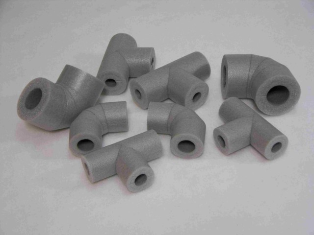

Firma Thermaflex – lider na rynku izolacji technicznych - wprowadziła na polski rynek gotowe kształtki ThermaEco FRZ™ w postaci kolan i trójników. Nie tylko usprawniają one montaż oraz zapewniają estetyczne wykończenie izolowanej instalacji, ale również nie dopuszczają do powstania mostków termicznych, zapewniając tym samym szczelność całej izolacji.
Odpowiednio przeprowadzony montaż izolacji to podstawa prawidłowo funkcjonującego systemu instalacyjnego. O ile zabezpieczenie prostej i ciągłej instalacji jest czynnością stosunkowo prostą, o tyle sprawa komplikuje się, gdy trzeba zamieścić ochronną otulinę na systemie pełnym łuków oraz rozgałęzień. Dla doświadczonego instalatora izolowanie tych miejsc nie będzie stanowiło trudności, ale czas w jakim instalacja w tych miejscach zostanie zaizolowana stanowczo się wydłuży. Nowe rozwiązanie firmy Thermaflex to gwarancja sprawnych prac montażowych oraz szczelności całej izolacji.
ThermaEco FRZ™ - izolacyjne kolanka oraz trójniki

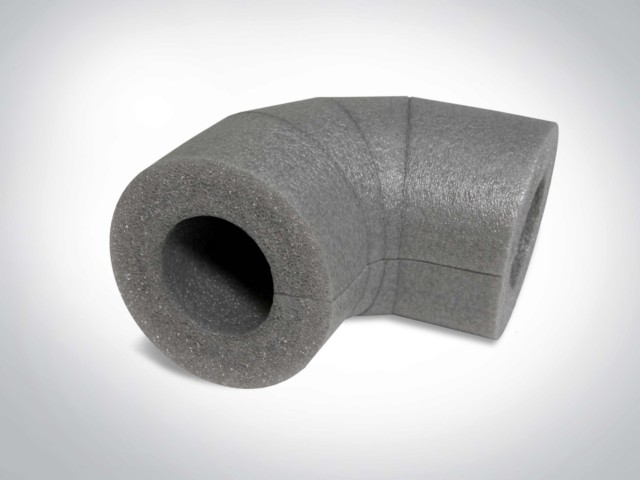

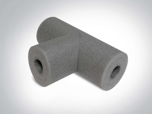

Są to najwyższej jakości gotowe kształtki izolacyjne dostępne w postaci kolan i trójników. Znajdują one zastosowanie w instalacjach grzewczych, sanitarnych, chłodniczych, wentylacyjnych, a także klimatyzacyjnych. Kolana i trójniki wykonane na bazie PE to jedyny na polskim rynku produkt umożliwiający szybki, a także profesjonalny montaż otuliny na łukach i rozgałęzieniach rurowych oraz w miejscach trudnych do zaizolowania. Dzięki otulinie prace montażowe przebiegną szybko i sprawnie. Zastosowanie kształtek pozwala zredukować ilość mostków termicznych w powłoce izolacyjnej, w konsekwencji zaś minimalizując koszty eksploatacji całego systemu. Ponadto użycie kształtek umożliwia zredukowanie czasu prac związanych z izolacją całego rurociągu. Formy izolacyjne, dostępne w ofercie, to pewność estetycznie i skutecznie zaizolowanej instalacji.
Skuteczna otulina
O wysokich funkcjach izolacyjnych otuliny świadczy niski współczynnik przewodności lambda (λ) - dla kształtek wynosi on zaledwie 0,035 W/mk przy 10ºC. Taki współczynnik osiągnięto, wykonując elementy izolacji z elastycznej pianki polietylenowej, posiadającej strukturę zamknięto-komórkową.
Zastosowanie PE pomaga nie tylko zredukować straty energii, ale także przedłuża żywotność instalacji oraz zmniejsza stopień jej awaryjności. Co istotne, kształtki dostępne są w różnych rozmiarach, przez co z powodzeniem można je zamontować na wszelakich rurociągach.
Dodatkowo, sklasyfikowane zostały w klasie B1 polskiej klasyfikacji ogniowej. Inaczej rzecz ujmując: kształtki te należą do izolacji, które nie rozprzestrzeniają ognia.
Elementy te pakowane są w wygodne kartony o wymiarach 39/57/26 cm.
Kolano PE 15/13, ThermaEco FRZ™  , cena brutto 3,85/szt.
Trójnik PE 15/13, ThermaEco FRZ™, cena brutto 6,08/szt.
Więcej informacji pod adresem: www.thermaflex.com.pl
