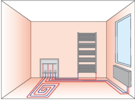

Bez systemu mieszającego
Największą zaletą stosowania podłogówki w instalacjach niskotemperaturowych jest, poza komfortem użytkowania, brak konieczności montowania systemu mieszającego.
Fot. Purmo.
Ogrzewanie podłogowe wymaga bowiem niższej niż standardowa temperatury czynnika grzewczego.
W standardowych instalacjach woda zasilająca grzejniki ma wyższą temperaturę niż woda zasilająca ogrzewanie podłogowe.
Dlatego niezbędne staje się instalacja systemu mieszającego, który obniża temperaturę wody dla podłogówki do optymalnych 45°C.
Natomiast w niskotemperaturowej instalacji grzewczej ta sama woda zasilająca może być użyta zarówno do grzejników, jak i do instalacji ogrzewania podłogowego. Z tego powodu łatwo jest połączyć obwód grzejnikowej instalacji niskotemperaturowej z instalacją ogrzewania podłogowego.
Z punktu widzenia energooszczędności i komfortu cieplnego do zastosowań domowych zaleca się połączenie ogrzewania podłogowego i instalacji z grzejnikowej, szczególnie do łazienek. Każda z tych instalacji uzupełnia pracę drugiej, odnośnie konwekcji, cyrkulacji powietrza, zapewnienia komfortu cieplnego i odpowiedniego profilu temperatury - radzi Marcin Kotas, ekspert marki Purmo.

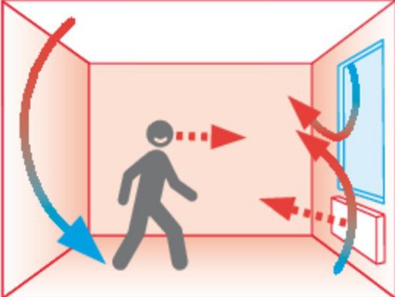

Współpraca grzejników i podłogówki
Ogrzewanie podłogowe charakteryzuje się większą bezwładnością – wolniej niż grzejniki nagrzewa się, ale dłużej utrzymuje temperaturę.
Fot. Purmo.
W związku z tym zapewnia stały komfortowy klimat we wnętrzu.
Ciepło promieniujące od podłogi uzupełnia wówczas działanie grzejników, które w systemach niskotemperaturowych zaleca się montować pod oknami.
