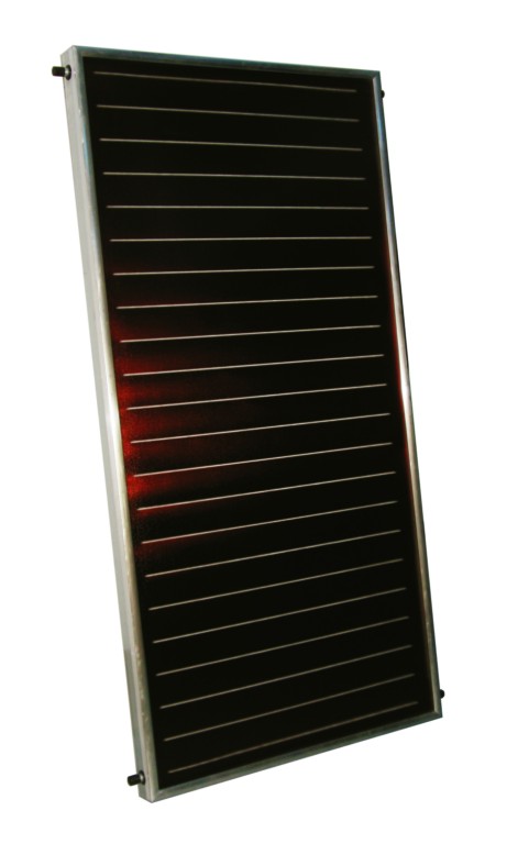

W odróżnieniu od innych producentów Immergas Polska opracował nowatorski typ kolektora, w którym absorber wraz z wężownicą odbierającą ciepło, wykonano w 100% z aluminium.
Dodatkowo wężownica umieszczona pod powierzchnią absorbera, została ułożona meandrycznie.
Skuteczność w działaniu
Wszystko to sprawia, że nowe kolektory Immergas zapewniają niezwykle skuteczny odbiór ciepła, uzyskując sprawność optyczną na poziomie η0 = 80,9%.
Dane te zostały potwierdzone przez niezależny Instytut TUV Rheinland Immissionsschutz und Energiesysteme Gmbh w Kolonii. Według przeprowadzonych tam badań średnioroczna wydajność kolektora EPMA 2.0 jest nie mniejsza niż 525 kWh/(m2/rok), a w najkorzystniejszych warunkach może uzyskać 742 kWh/(m2/rok).
Te parametry spowodowały także, że kolektor Immergas EPMA 2.0, jako pierwszy kolektor w 100% aluminiowy, uzyskał prestiżowy certyfikat Solar Keymark, który jest jednym z wymogów otrzymania 45% dotacji na instalację kolektorów słonecznych.

Fot. Immergas Kolektor aluminiowy
Wyróżnikami nowej generacji kolektorów Immergas są rama i szyba.
Rama aluminiowa w odróżnieniu od innych producentów wykonana jest z jednego, wyginanego profilu.
Takie rozwiązanie eliminuje konieczność spawania narożników i gwarantuje najwyższą szczelność.
Szyba solarna wyklejana i zabezpieczona specjalnym zatrzaskiem, zapewnia bardzo dużą sztywność i wytrzymałość mechaniczną kolektora.
Uzyskane parametry zostały potwierdzone testem obciążenia kolektora samochodem.
