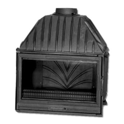

Wkłady i kasety kominowe to zamknięte przeszklonymi drzwiczkami paleniska. Wykonane są ze stali lub żeliwa, a więc materiałów odpornych na wysoką temperaturę. Konstrukcja wkładów i kaset kominowych jest bardzo podobna. Różnią się głównie kształtem.
Wkład kominkowy Wkład kominkowy
Ścianki boczne w kasetach są zwężone do środka paleniska, co powoduje, że można je montować w kominkach otwartych już istniejących.
Wkłady mają ścianki prostopadłe do siebie oraz rozbudowany okap, montowane są głównie do nowych kominków.
Jest kilka elementów decydujących o bezpieczeństwie i wygodzie użytkowania kominków.
Jednym z ważniejszych jest korpus. Może być żeliwny lub stalowy. Najważniejsze jest, aby materiały użyte do jego wykonania były dobrej jakości. Wkłady od strony paleniska są wyłożone elementami żeliwnymi lub płytami szamotowymi. Ma to znaczenie praktyczne, gdyż w przypadku uszkodzenia któregoś z tych elementów można go wymienić bez konieczności demontażu kominka.
Kolejnym ważnym elementem wkładu lub kasety kominowej są drzwiczki. Powinny być bardzo starannie i dokładnie dopasowane, aby tworzyły szczelne zamknięcie. Powietrze potrzebne do spalania, będzie wtedy przechodzić tylko przez otwory regulacyjne, co gwarantuje precyzję sterowania kominkiem. Drzwiczki mogą otwierać się na boki lub do góry, oraz mogą być chowane pod urządzenie.
Istotnym elementem drzwiczek jest szyba. Najczęściej stosuje się szyby proste, ale coraz bardziej popularne są szyby wygięte i pryzmatyczne. Dużą niedogodnością podczas palenia w kominku jest brudzenie się szyb. Aby jak najbardziej zminimalizować to zjawisko stosuje się kurtyny powietrzne, gdzie zimne powietrze opływa szybę i odpycha cząstki smolne od szyby w kierunku paleniska. Innym sposobem są szyby z wtopioną przezroczystą powłoką metalową. Jednak, aby system działał w palenisku musi panować odpowiednia temperatura, a szyba musi być dokładnie uszczelniona.
Do regulowania ciągu służy szyber. Umieszczony jest w górnej części kaset i wkładów. Zamknięty szyber powoduje, że spaliny przechodzą przez komorę wtórnego spalania, dodatkowo ogrzewają korpus urządzenia. Należy pamiętać, aby w czasie rozpalania w kominku oraz otwierania drzwiczek, szyber był zawsze otwarty. W przeciwnym wypadku dym z kominka będzie wychodził do pomieszczenia. Niektóre wkłady i kasety są wyposażone w urządzenie, które samoczynnie otwiera szyber w czasie otwarcia drzwiczek.
W przedniej ściance kaset i wkładów kominowych znajdują się regulatory dopływu powietrza, które służą do sterowania mocą urządzenia (szybkością spalania drewna). Powinny one być wyposażone w uchwyty nie nagrzewające się, aby zabezpieczyć użytkownika przed poparzeniem.
Bardzo przydatna ze względu na wygodę obsługi jest szuflada na popiół.
