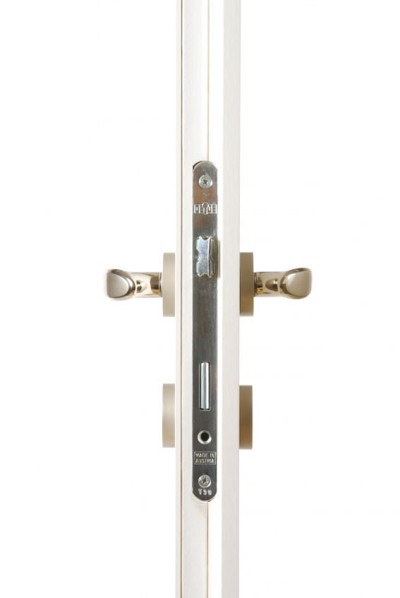

Dobre drzwi wejściowe wyposaża się w zamki oraz klamkę odpowiedniej jakości. Montuje się do nich trzy zawiasy oraz regulację umożliwiającą dokładne ich ustawienie, a ponadto stosuje się blokady antywyważeniowe.
Aby drzwi były szczelne, wyposażone są w uszczelki mocowane na obwodzie. Zabezpieczają one przed przenikaniem do wnętrza zimnego powietrza oraz hałasu.
Konstrukcja drzwi antywłamaniowych wykonana jest z profili stalowych oraz obustronnie wyłożona blachami stalowymi. Standardowo montowany jest tzw. centralny zamek, który po zamknięciu rygluje skrzydło w wielu punktach. Również obowiązkowo wyposaża się takie drzwi w blokady antywyważeniowe (bolce). Wszystkie zamki, blokady, klamki i szyldy oraz inne urządzenia np. łańcuchy blokujące szerokość otwarcia drzwi powinny być wykonane z materiałów najwyższej jakości ( np. odporne na rozwiercenia). Należy również zwrócić uwagę, aby ościeżnica była odpowiednio osadzona w murze. Jeżeli mur wykonany jest z kruchych materiałów to należy go wzmocnić.
