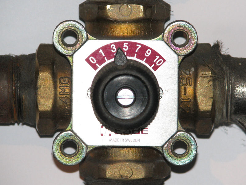

Zawór mieszający to urządzenie, które służy do regulacji temperatury czynnika grzewczego, czyli płynu w układzie centralnego ogrzewania oraz centralnej wody użytkowej (w zależności od potrzeb układu). Prawidłowe działanie takich zaworów gwarantuje dłuższą żywotność kotła. Poniżej omówimy zasadę działania i zalety zaworów czterodrożnych.
Zawór czterodrożny Zawór czterodrożny
Zawory mieszające zalecane są do montażu w układach z pompami cyrkulacyjnymi. Ponadto umożliwiają włączenie w obieg centralnego ogrzewania podgrzewacza ciepłej wody użytkowej. Stosuje się je głównie w układach z kotłami na paliwo stałe ładowanych ręcznie oraz automatycznie.
Do zaworu podłączone są przewody zasilające układ grzewczy (gorąca woda) oraz przewody powrotne (woda schłodzona).
W korpusie zaworu czterodrożnego znajduje się regulator, którym użytkownik odpowiednio ustawiając jego położenie reguluje stosunek (ilość) wody gorącej wypływającej z kotła centralnego ogrzewania zasilającej układ CO i ostudzonej wody powrotnej wpływającej do kotła.
We wnętrzu zaworu następuje wymieszanie wody gorącej oraz schłodzonej wody powrotnej, przez co następuje podwyższenie temperatury wody powracającej do kotła. W ten sposób przeciwdziała się niskotemperaturowej korozji kotła.
Ponadto poprzez podwyższenie temperatury powrotu uzyskuje się lepszy efekt podgrzewania ciepłej wody użytkowej w podgrzewaczu włączonym w obieg co.
Dodatkowymi zaletami stosowania zaworów czterodrożnych jest płynna regulacja temperatury czynnika grzewczego w układzie oraz równomierny rozkład temperatur dla wszystkich grzejników w tym układzie.

potrzebny mi jest sterownik do zaworu czterodrożnego
Autor(ka): Lolek
Data nadesłania:
  18.03.2010 12:13
do takiego jak na zdjęciu wystarczy sprawna ręka ;-)

Ogólnie idea stosowania zaworów czterdrogowych jest tak ze ma spełnić dwie funkcje.Jedna z nich to ochrona kotła przed zimnym powrotem i co za tym idzie zabezpieczenie kotła przed "rosieniem" czyli skraplaniem się .Jest to grożne zjawisko które w sposób znaczący potrafi ograniczyć żywotność kotła.Drugim zadaniem zaworu czterodrogowego jest stworzenie lepszych warunków pracy dla kotła węglowego.Piece na paliwo stałe są z natury kotłami wysokotemperaturowe.To że sterownik pieca pozwala na prace na poziomie 45-5o stopni nie oznacza ze piec ma dobre warunki do pracy.Pojawiają sie problemy z spalaniem ,osadzaniem substancji smolistych i dużych ilości sadzy.Zawór czterdrogowy pozwala na podniesienie temperatury własnej kotła i zabezpieczeniem instalacji przed "wypuszceniem" wody bardziej gorącej niż jest potrzebna.Dodatkowo jeśli posiadamy piec z sterownikiem obsługującym napęd elektryczny takiego zaworu w połaczeniu z sterownikiem pokojowym można uzyskać duże oszczędności na opale .Często powstaje wtedy sytuacja ze kocioł uterzymuje temperature własną kotła na zadanej wysokości a zawór blokuje schładzanie kotła ponieważ nie ma takiej potrzeby.(Termostat pokojowy podaje do kotła komunikat ze w domu jest zadana temperatura np 21 st)Stosowanie zaworów czterodrogowych np z napedem (siłownikiem) ma jak najbardziej uzasadnienie zarówno od strony wydłużenia żywotności kotła jak wymiernych oszcedności w zużyciu opału.
Autor(ka): KOKU
Data nadesłania:
  14.01.2011 19:13
i teraz sie zastanów misiek ile wydasz na zrobienie tej automatyki, czujnik w pokoju (zakładam ze poprawnie umieszczony, co rownież wiąże się z odpowiednim podłączeniem i lekkim remontem), sterownik do czterodrogowego zaworu, siłownik do zaworu. z centralnego nie masz na powrocie czynnika na tyle zimnego aby powodował roszenie, jeśli tak to raczej instalacja jest "niefachowo" dobrana. jeśli jeszcze masz kocioł zasypowy lub instalacje na gaz to faktycznie sie to opłaca. jest to dodatkowy element który ewentualnie usprawni proces regulacji temperatury no i tyle. jak ktoś ma kocioł zasypowy to moja propozycja wygląda tak, jest chyba w miare tania: sterownik z czujnikiem temperatury spalin oraz plynna regulacją nadmuchu, który ma funkcję sterowania pompą co i cwu. można wtedy normalnie uzyskać np. 60 stopni na cwu, niższą na co. i tak i tak chodzicie do kotłowni raz dziennie, wyczujecie dla jakiej temp. zewnętrznej trzeba nastawic co na wyjściu i proces ogrzewania bez zadnej pogodynki czy pokojowego czujnika mozecie kontrolowac sami. ja mam tak zrobione i mam komfort moim zdaniem, elegancko. najpierw mi ładnie nagrzewa cwu, i pożniej co, nie mam z tym żadnego problemu. 4 drogowy stosuje sie bardziej w wymiennikach aby lepiej kontrolowac temp. i tyle, pozdrawiam
