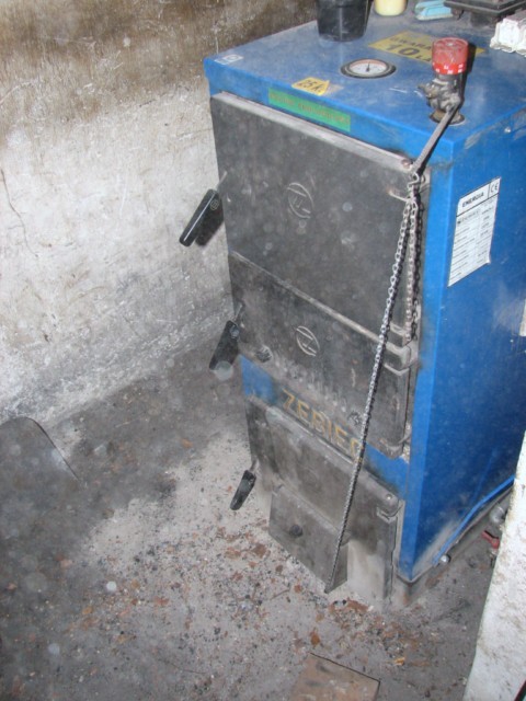

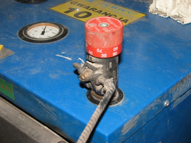

W korpusie urządzenia zabudowana jest głowica termostatyczna, która połączona jest z mechanizmem dźwigni. Do ramienia dźwigni przymocowany jest łańcuszek lub linka. Do ustawienia wymaganych parametrów pracy kotła służy odpowiednio wyskalowane pokrętło.
Montaż regulatora polega na wkręceniu go do króćca wychodzącego bezpośrednio z płaszcza wodnego kotła, można wykorzystać gniazdo termometru - jednak termometr również powinien być zamontowany.
Należy zwrócić uwagę na średnicę przyłącza, najczęściej ¾ oraz ½ cala i zastosować odpowiedni regulator. W przypadku regulatora mechanicznego nie potrzebna jest instalacja elektryczna, a czynności związane z montażem są bardzo proste. Urządzenie może pracować w pozycji pionowej lub poziomej. Łańcuszek lub linkę należy połączyć z klapką w drzwiach popielnika oraz odpowiednio wyregulować.

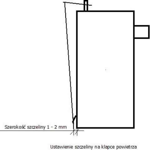

Warunkiem prawidłowej pracy urządzenia jest jego regulacja, która polega na odpowiednim ustawieniu długości łańcuszka oraz położenia klapki względem drzwi.
Należy ustawić na regulatorze temperaturę 60ºC (są to wartości orientacyjne). Po osiągnięciu przez kocioł stabilnej temp. 60ºC (koniecznie sprawdzić jej wartość na termometrze), należy ustalić długość łańcuszka tak, by szczelina między klapką, a drzwiami wynosiła 1 - 2mm. W celu precyzyjnego ustawienia szczeliny można do łańcuszka wpiąć niewielką śrubę rzymską. Takie śruby dostępne są np. w hipermarketach budowlanych.
