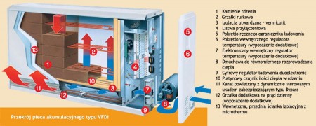

Piece akumulacyjne to urządzenia wolno stojące, których elementem akumulacyjnym są cegły magnezytowe, charakteryzujące się bardzo dobrymi właściwościami akumulowania energii cieplnej.
Dobra izolacja termiczna zapobiega stratom ciepła i pozwala na utrzymanie bezpiecznej temperatury na zewnątrz urządzenia.
W dolnej części obudowy pieca znajduje się komora, w której następuje mieszanie zimnego i gorącego powietrza. Stąd ciepło dostarczane jest do otoczenia.
Wlot powietrza zimnego jest zabezpieczony filtrem, który zatrzymuje drobinki pyłu i kurzu, jednocześnie oczyszczając powietrze w pomieszczeniu.
Właściwy dobór pod kątem parametrów urządzenia do indywidualnych potrzeb budynku i użytkownika, zapewnia najbardziej ekonomiczne wykorzystanie możliwości urządzenia.
Elektroniczne termostaty pozwalają regulować prędkość obrotową wentylatora pieca i utrzymać temperaturę komfortową zgodnie z oczekiwaniem użytkownika.
Obecnie produkowane są dwa rodzaje tych urządzeń, które różnią się sposobem oddawania ( rozładowania) ciepła: są to piece dynamiczne oraz statyczne.
Bardziej zaawansowane technicznie są piece z rozładowaniem dynamicznym, gdzie do oddania ciepła do pomieszczenia stosuje się wentylator, a całością pracy począwszy od ogrzania rdzenia akumulacyjnego, aż do wydania ciepła sterują elektroniczne sterowniki.
Wewnątrz pieca akumulacyjnego zainstalowany jest czujnik temperatury, który w zależności od wartości nastawionej przez jego użytkownika odpowiednio steruje pracą pieca.
Aby jeszcze bardziej precyzyjnie można było wykorzystać energię zgromadzoną w rdzeniu akumulacyjnym, istnieje możliwość podłączenia do pieca tzw. czujnika pogodowego zainstalowanego na zewnątrz budynku oraz regulatora, na którym użytkownik ustawia odpowiednią temperaturę w pomieszczeniu oraz czas pracy (ładowania) pieca.
Po zaprogramowaniu sterownika, piec będzie oddawał tylko taką ilość energii cieplnej, jaka jest potrzebna do utrzymania żądanej temperatury w pomieszczeniu względem temperatury panującej na zewnątrz budynku.
Ogromna zaletą pieców akumulacyjnych jest to, że w przypadku niewykorzystania ciepła w jednym cyklu jego rozładowania, w następnym okresie uzupełniają one tylko niezbędną porcję energii.
Dzięki temu nagrzewanie rdzenia w porze nocnej będzie krótsze i piec pobierze mniej energii elektrycznej, która i tak jest tańsza o 50 % od energii dziennej.
