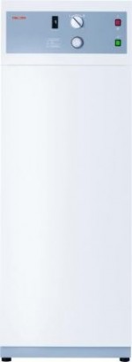

Charakterystyka pomp ciepła WWK 300 i WWK 300 SOL
Fot. Stiebel Eltron  WWK 300
Urządzenie posiada wbudowany agregat sprężarkowy powietrze – woda i pobiera ciepło z otoczenia lub z powietrza wentylacyjnego o temperaturze od + 6°C do + 35°C.
Zbiornik o pojemności 300 l zintegrowany z pompą pozwala na uzyskanie wody o temperaturze + 52°C, a maksymalnie podgrzewa wodę nawet do + 65°C.
Jest to możliwe dzięki wbudowanej grzałce elektrycznej o mocy 1,5 kW.
Warto podkreślić, że wymienione modele pomp ciepła  posiadają wysoki współczynnik efektywności sięgający poziomu 3,63.
Dodatkowe wyposażenie zbiornika WWK 300 SOL w wężownicę umożliwia hydrauliczne podłączenie kolektora słonecznego lub innego źródła ciepła np. kotła.
Co więcej, zastosowanie systemu Stiebel Eltron pozwala, oprócz produkcji c.w.u., uzyskanie wartości dodanych np. wspomaganie wentylacji pomieszczeń, uzyskanie efektu chłodzenia czy osuszania wilgotnych pomieszczeń.
Sterowanie praca pomp
Wyliczając zalety rozwiązania nie sposób pominąć prostej instalacji systemu oraz uruchomienia pompy jedynie poprzez podłączenie do gniazdka elektrycznego oraz instalacji wodnej.
Kompaktowa obudowa z sygnalizacją świetlną i programatorem włączenia grzałki czuwają na poprawną pracą urządzenia.
O bezpieczne użytkowanie dba z kolei wbudowany ogranicznik temperatury bezpieczeństwa oraz anoda ochronna.
Standardowe wymiary oraz waga pompy umożliwiają jej montaż nawet w niewielkiej piwnicy czy kotłowni.
