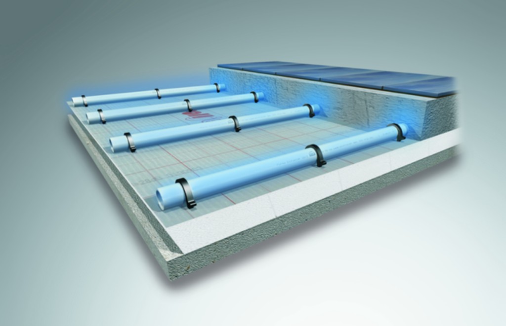

Instalacji podłogowej wykorzystywanej do ogrzewania nie trzeba modyfikować w dodatkowy sposób. Od razu jest ona przystosowana zarówno do ogrzewania, jak i chłodzenia.
Niewiele osób jednak wie, że istnieje także możliwość chłodzenia wnętrz przy pomocy tej samej instalacji, która ogrzewa je zimą. Niska temperatura wody zasilającej instalację ogrzewania podłogowego stwarza szerokie możliwości wykorzystania niekonwencjonalnych, oszczędnych źródeł energii, takich jak pompy ciepła.
Zastosowanie regulatorów TempCo z dodatkowym modułem do chłodzenia TempCo Cool, umożliwia przełączanie trybu pracy pomiędzy ogrzewaniem i chłodzeniem (ręcznie lub automatycznie). Regulatory pozwalają również na monitoring wilgotności powietrza i wyłączenie chłodzenia w sytuacji przekroczenia wartości granicznej, zabezpieczając przed wykropleniem się pary wodnej na powierzchni podłogi.
Ogromną zaletą zastosowania podłogówki jest to, że automatycznie znika problem umiejscowienia grzejników, a ściany pozostają wolne do zagospodarowania na meble i dekoracje. Okna balkonowe otwierają się swobodnie, nic nie zaburza otwartej przestrzeni.
Latem opcja chłodzenia zapewnia przyjemny komfort, niwelując działanie promieni słonecznych nagrzewających wnętrze. Nawet w upalny dzień wewnątrz budynku panuje przyjemna temperatura. A wszystko bez dodatkowych instalacji klimatyzacyjnych, zajmujących dużo miejsca i pochłaniających dodatkowe koszty – wyjaśnia Robert Skomorowski.

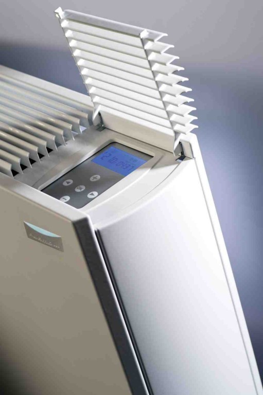

Wymiennik ciepła klimakonwektora Vido jest napełniany chłodną wodą pochodzącą z pompy ciepła działającej w cyklu odwróconym. Vido nawiewa do pomieszczeń orzeźwiające schłodzone powietrze za pomocą zintegrowanego wentylatora o zmiennym ustawieniu prędkości obrotów, obniżając temperaturę we wnętrzach i zapewniając szybką ulgę podczas nieznośnych letnich upałów.
Wyglądem przypomina tradycyjny grzejnik dekoracyjny. W miesiącach zimowych woda grzewcza przepływa przez wymiennik oddając ciepło pomieszczeniom. Latem, dzięki konwekcji wymuszonej wentylatorem, to samo urządzenie zapewnia chłodzenie pomieszczeń.
Vido pozwala na osiągnięcie pożądanej temperatury szybko i bardzo precyzyjnie. Każde urządzenie grzewczo-chłodzące Purmo Vido wyposażone jest w działający niezależnie panel sterujący. Dzięki niemu możliwe jest dokonanie indywidualnych ustawień pracy urządzenia w zależności od potrzeb poszczególnych pomieszczeń. Klimakonwektor Vido jest dostępny w wersji dwu lub czterorurowej.

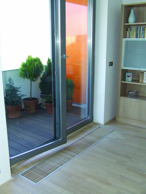

Model Aquilo F4C jest wyposażony w dwa działające niezależnie obiegi. Rozdzielenie obiegów umożliwia niezależne podłączenie grzejnika jednocześnie do źródła ciepła, jak i chłodu.Aquilo F2C jest wyposażony w jedną wężownicę i pozwala na ogrzewanie lub chłodzenie – w zależności od podłączonego źródła zasilania.
Bardzo dobrze sprawdza się przy pompach ciepła, w których dzięki odwróceniu kierunku przepływu ciepła w okresie letnim, możliwe jest chłodzenie pomieszczeń przy użyciu tego samego medium.
Obydwa modele są wyposażone wentylatory. Z uwagi na możliwość kondensacji pary wodnej podczas chłodzenia, wanny kanałów, zarówno dla modelu F2C jak i F4C są wykonywane ze stali nierdzewnej. Standardem dla obu typów grzejnika Aquilo jest otwór odpływowy z zasyfonowaniem dla odprowadzania kondensatu.
Grzejniki kanałowe Aquilo przeznaczone są do montażu w podłogach ogrzewanych pomieszczeń. Szczególnie polecane są do pomieszczeń o dużych przeszkleniach. Grzejniki kanałowe w całości ukryte są pod podłogą, bezpośrednio wzdłuż ścian, okien tarasowych lub innych powierzchni przeszklonych.
