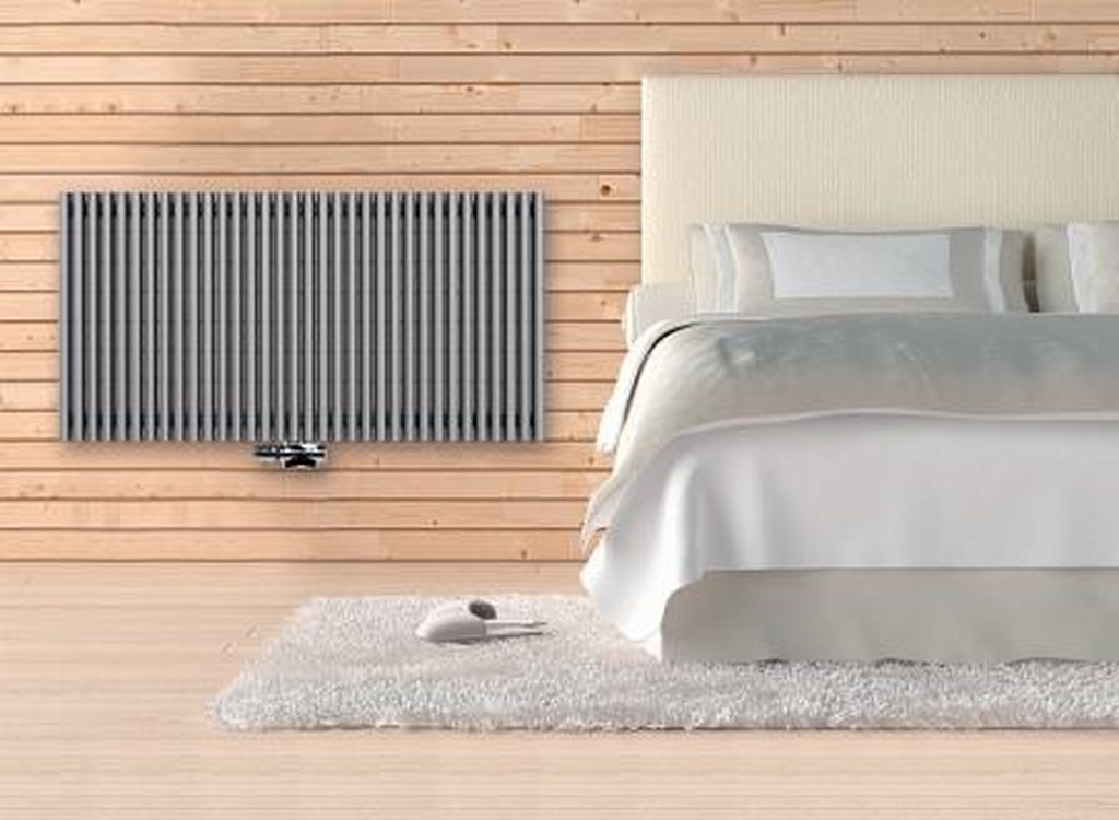

Czyszczenie zewnętrzne
Fot. Stelrad
„Na poczÄ…tku warto zadbać o ogólne oczyszczenie zewnÄ™trznej powierzchni grzejnika.” – mówi MichaÅ‚ GoÅ‚aÅ› z firmy Stelrad.
„Poza sezonem grzewczym na urzÄ…dzeniach gromadzi siÄ™ czÄ™sto sporo kurzu. Po uruchomieniu kaloryfera, konwekcja ciepÅ‚ego powietrza powoduje jego unoszenie i rozprzestrzenianie siÄ™ po caÅ‚ym pomieszczeniu. Warto poÅ›wiÄ™cić kilka chwil, aby uniknąć rozpylania niechcianych zanieczyszczeÅ„, czÄ™sto uciążliwych, zwÅ‚aszcza dla alergików.” – zwraca uwagÄ™ ekspert.
Do czyszczenia używać warto wykorzystać ściereczki czy też szczotki, które mamy w domu.
„Do wewnÄ™trznych elementów warto wykorzystać miÄ™kkie szczotki, które umożliwiÄ… dotarcie do trudno dostÄ™pnych miejsc i nie uszkodzÄ… powierzchni grzewczych. JeÅ›li istnieje taka możliwość, można także zdjąć osÅ‚ony. Na zewnÄ…trz z kolei należy użyć delikatnych Å›ciereczek, a przy wiÄ™kszych zabrudzeniach można zastosować wodÄ™ z rozcieÅ„czonym mydÅ‚em. Mocniejsze detergenty mogÄ… uszkodzić powierzchniÄ™ grzejnika.” – mówi MichaÅ‚ GoÅ‚aÅ›.
Wszystkie prace powinny być oczywiście wykonywane na wyłączonym, zimnym urządzeniu.

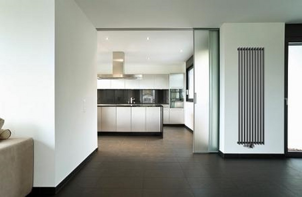

Odpowietrzanie i sprawdzanie ciśnienia w instalacji
Fot. Stelrad
Kolejnym krokiem po konserwacji zewnętrznej części grzejnika jest kontrola stanu technicznego urządzenia. Podstawowymi czynnościami są tu odpowietrzanie i sprawdzanie ciśnienia w instalacji.
„Odpowietrzanie ma na celu usuniÄ™cie z kaloryfera nagromadzonych gazów – oprócz powietrza jest to czasami także wodór i siarkowodór. Ich obecność może powodować nierówne nagrzewanie urzÄ…dzenia, a w skrajnych przypadkach także uciążliwe bulgotania i gwizdy.” – wyjaÅ›nia ekspert.
W większości grzejników zawór odpowietrzający umieszczony jest w górnej części konstrukcji, a do jego odkręcenia należy użyć śrubokrętu lub specjalnego, dedykowanego przez producenta przyrządu. W domach jednorodzinnych należy dodatkowo skontrolować ciśnienie wody w instalacji, której częścią jest grzejnik.
„Poziom ciÅ›nienia odczytać możemy na znajdujÄ…cym siÄ™ przy kotle manometrze. JeÅ›li jego wskazania odbiegajÄ… od zalecanych przez instalatora lub producenta, należy podnieść lub obniżyć poziom wody w instalacji. Najczęściej sÅ‚użą do tego umieszczone przy piecu zawory.” – mówi ekspert firmy Stelrad i zaznacza „Koniecznie należy sprawdzić łączenia instalacji pod kÄ…tem ewentualnych przecieków i nieszczelnoÅ›ci. JeÅ›li zauważymy tego typu problemy, najlepiej skorzystać z pomocy wykwalifikowanego instalatora.”

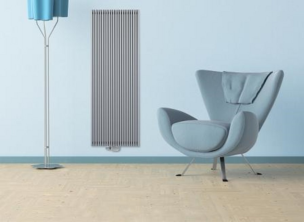

Drobne poprawki
Fot. Stelrad
Po oczyszczeniu i wykonaniu podstawowego przeglÄ…du technicznego kaloryfera należy dokÅ‚adnie obejrzeć całą jego powÅ‚okÄ™ lakierniczÄ…. PeÅ‚ni ona podwójnÄ… rolÄ™ – zabezpiecza urzÄ…dzenie i zapewnia jego estetyczny wyglÄ…d, co jest szczególnie istotne w przypadku coraz bardziej popularnych grzejników dekoracyjnych, takich jak modele z linii Planar, Planar Style, Vertex i Vertex Plan firmy Stelrad.
„Drobne ubytki w powÅ‚oce nie tylko źle wyglÄ…dajÄ…, ale stajÄ… siÄ™ czÄ™sto ogniskami korozji. Dlatego warto uzupeÅ‚nić je specjalnymi lakierami w sztyfcie lub w sprayu.” – radzi MichaÅ‚ GoÅ‚aÅ›, i dodaje
„Rozejrzyjmy siÄ™ także po najbliższym otoczeniu grzejnika sprawdzajÄ…c, czy w jego sÄ…siedztwie nie znajdujÄ… siÄ™ przedmioty, które mogÄ… go uszkodzić lub porysować. WiÄ™kszość kaloryferów ogrzewa pomieszczenia głównie poprzez konwekcjÄ™, polegajÄ…cÄ… na unoszeniu siÄ™ ogrzewanego powietrza, należy zatem pamiÄ™tać o zapewnieniu przynajmniej minimalnej przestrzeni dla jego efektywnej cyrkulacji. Sprawdźmy wiÄ™c, czy na przykÅ‚ad kanapa, stół lub szafa nie stojÄ… zbyt blisko grzejnika.”
