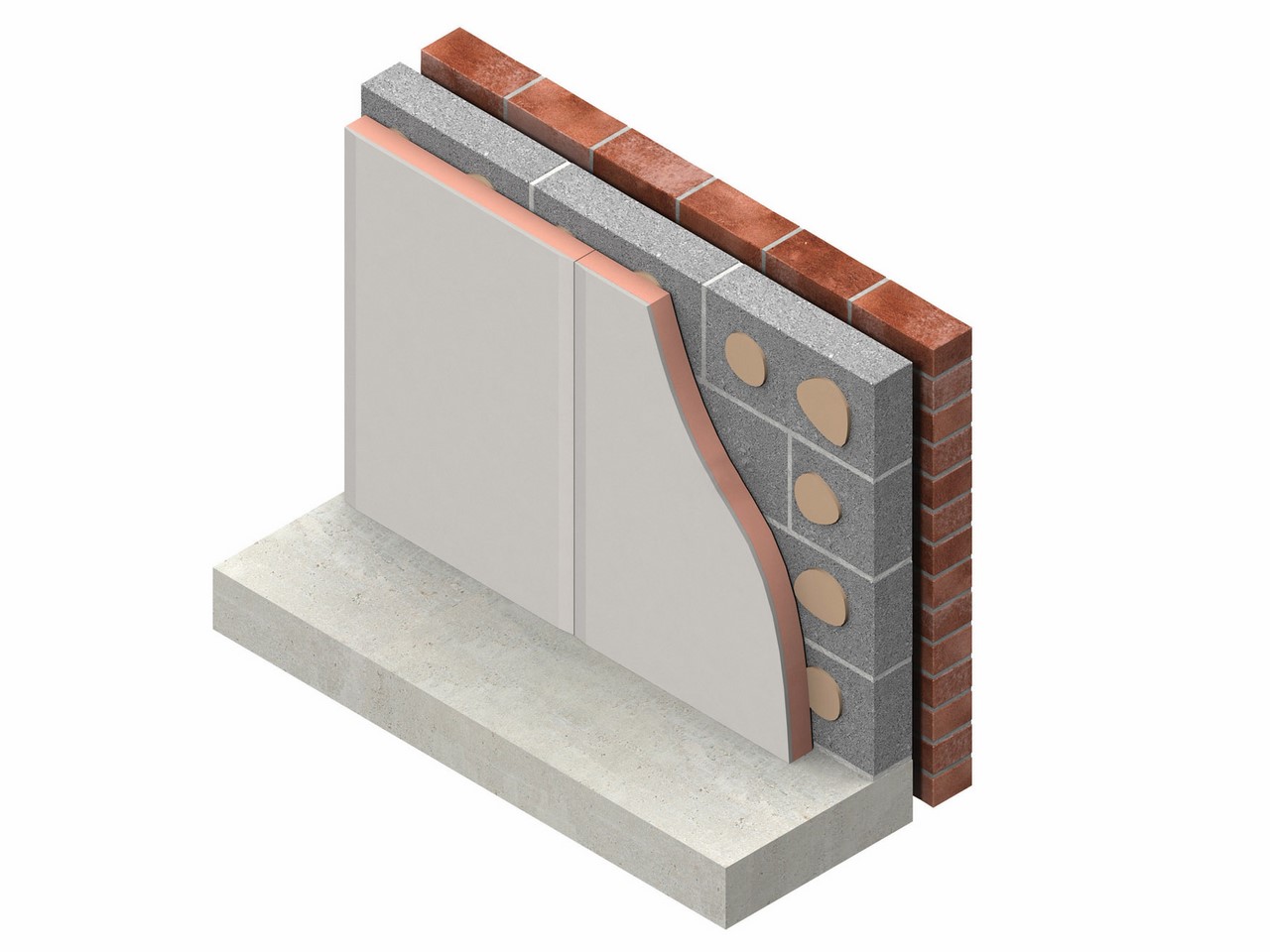

Fot. Kingspan Insulation Płyty Kingspan Kooltherm K17 przyklejone do ściany
Podczas wyboru odpowiedniej izolacji ścian wewnętrznych warto zwrócić uwagę na grubość stosowanego materiału.
Ocieplenie od wewnątrz może zabrać wiele cennego miejsca, ponieważ materiały termoizolacyjne potrafią osiągać grubość kilkunastu czy kilkudziesięciu centymetrów.
Dostępne na rynku nowoczesne, cieńsze płyty gwarantują równie wysoką izolacyjność, a jednocześnie nie wpływają na wielkość ocieplanego pomieszczenia.
MateriaÅ‚y o zmniejszonej gruboÅ›ci idealnie sprawdzÄ… siÄ™ przy ocieplaniu newralgicznych miejsc, w których nie zmieÅ›ci siÄ™ standardowa izolacja.

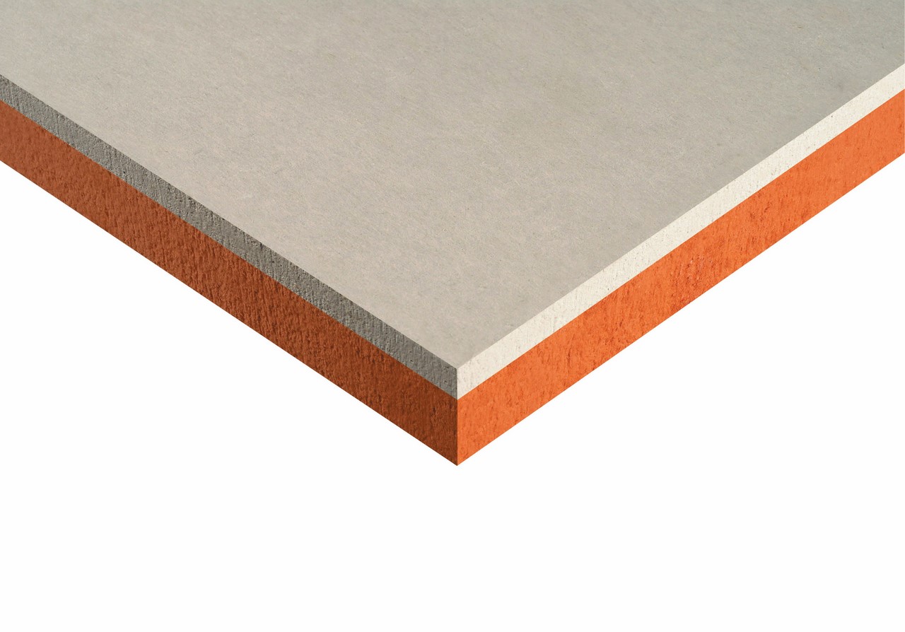

Fot. Kingspan Insulation PÅ‚yta izolacyjna Kingspan Kooltherm K17
Prawidłowe zaizolowanie ścian wewnętrznych pozwoli na wyeliminowanie powstawania pleśni i grzybów oraz korzystnie wpłynie na obniżenie rachunków za ogrzewanie.
Do efektywnego ocieplenia Å›cian wewnÄ…trz obiektu najlepiej wykorzystać pÅ‚yty Kingspan Kooltherm K17 zolacja wewnÄ™trzna o zmniejszonej gruboÅ›ci, których współczynnik przewodzenia ciepÅ‚a gwarantuje trwałą termoizolacjÄ™.
Są to płyty wykonane ze sztywnej pianki rezolowej zespolonej z płytą kartonowo-gipsową o grubości 12,5 mm, wbudowaną warstwą folii aluminiowej o wysokim oporze dyfuzyjnym, i z jednostronną okładzinią z białego welonu szklanego.
Kingspan Kooltherm K17 Izolacja wewnÄ™trzna to pÅ‚yty o zamkniÄ™tej strukturze komórkowej, które charakteryzuje wyjÄ…tkowa wartość współczynnika przewodzenia ciepÅ‚a λ = 0,020 W/mK.
Kingspan Kooltherm K17 Izolacja wewnętrzna jest niezastąpionym rozwiązaniem do termoizolacji ścian nowych budynków, obiektów poddawanych renowacji, jak i ocieplania ścian klatek schodowych i korytarzy w budynkach wielorodzinnych.
