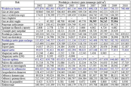

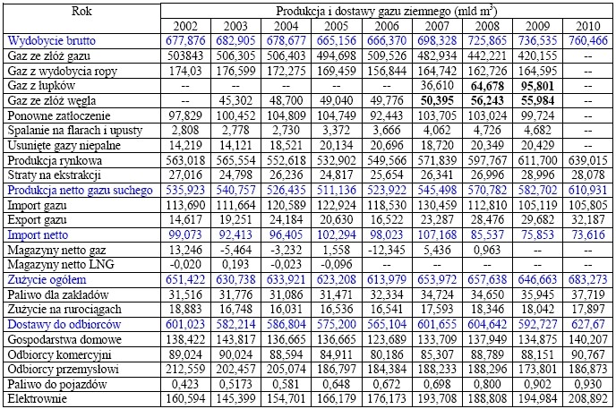

Produkcja netto gazu ziemnego w 2007 r. wynosiła 545,498 mld m³, import 130,459 mld m³, eksport 23,287 mld m³ , import netto 107,168 mld m³ [1-5].
Zużycie gazu ziemnego w 2007 r. w USA (tablica 1, rys. 1) wynosiło 653,972 mld m³, w tym dostarczono do odbiorców 601,655 mld m³.
Zużycie gazu ziemnego przez gospodarstwa domowe wynosiło 133,709 mld m³, przez odbiorców komercyjnych 85,307 mld m³, przez odbiorców przemysłowych 188,233 mld m³, przez elektrownie 193,708 mld m³ oraz na napęd pojazdów 0,698 mld m³. Pozostałe ilości gazu przeznaczone były na napęd oraz na zużycie na rurociągach i w dystrybucji.
W 2008 r. produkcja netto gazu ziemnego wzrosła o 25,284 mld m³ (4,6%) i wynosiła 570,782 mld m³, import netto zmalał o 21,631 mld m³ (20,2%) do 85,537 mld m³.
Zużycie gazu ziemnego w 2008 r. w USA (tablica 1, rys. 1) wzrosło o 3,666 mld m³ (0,6%) i wynosiło 657,638 mld m³, w tym dostawy do odbiorców wzrosły o 2,987 mld m³ (0,5%) do 604,642 mld m³.
Liczba stopniodni grzania w 2008 r. wynosiła Sd(18,3°C)=2497ºCdni i była większa niż w 2007 r. kiedy wynosiła Sd(18,3ºC)=2364ºCdni o 5,63%.
Dlatego zużycie gazu ziemnego przez gospodarstwa domowe wzrosło o 4,24 mld m³ (3,2%) i wynosiło 137,949 mld m³ a zużycie gazu ziemnego przez odbiorców komercyjnych w 2008 r. wzrosło o 3,5% w stosunku d 2007 r. i wynosiło 88,789 mld m³.
Odbiorcy przemysłowi zużyli 188,296 mld m³ a elektrownie gazowe 188,808 mld m³.
Na napęd pojazdów zużyto 0,8 mld m³.
W 2009 r. produkcja netto gazu ziemnego wzrosła o 11,92 mld m³ (2,1%) i wynosiła 582,702 mld m³, import netto zmalał o 9,684 mld m³ (11,3%) do 75,853 mld m³.
Razem zużyto 646,663 mld m³, spadek o 10,975 m³ (1,7%) a do odbiorców dostarczono 592,727 mld m³.
Największy spadek zużycia gazu nastąpił u odbiorców przemysłowych o 14,495 mld m³ i domowych o 3,074 mld m³.
W elektrowniach gazowych nastąpił wzrost zużycia gazu o 6,176 mld m³.
Tablica 1. Produkcja i dostawy gazu ziemnego do odbiorców w USA w latach 2002-2010 [1-5]. Do 2006 r. produkcja gazu z pokładów węgla w wydobyciu ze złóż gazu. Do 2007 r. wydobycie gazu łupkowego w wydobyciu gazy ze złóż gazu

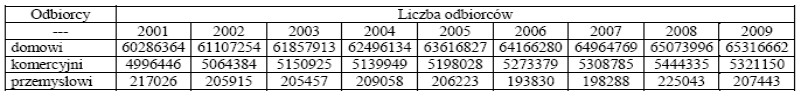

W 2009 r. liczba odbiorców gazu w USA wynosiła 70,845255 mln (tablica 2) w tym 65,316662 mln gospodarstwa domowe, 5,32115 mln - odbiorcy komercyjni i 207443 - odbiorcy przemysłowi.
Tablica 2. Liczba odbiorców gazu ziemnego w USA według typów odbiorców [6]

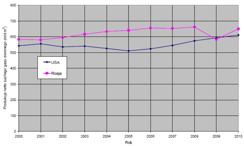

W 2010 r. produkcja netto gazu ziemnego w Federacji Rosyjskiej wynosiła 650,31 mld m³ o 11,5% więcej niż w 2009 r. (583,24 mld m³).

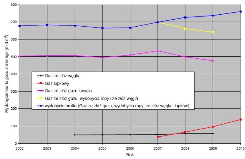

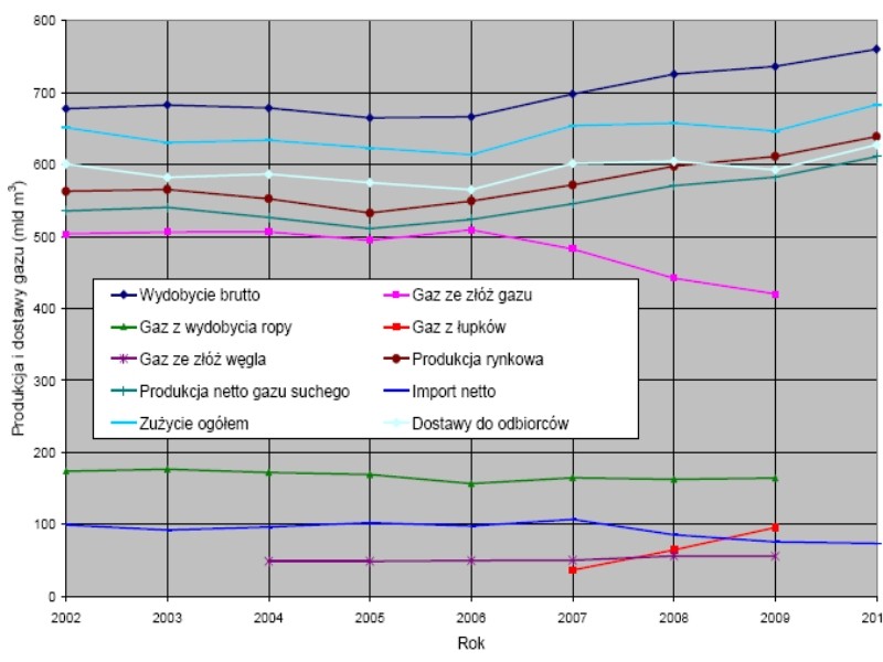

Sumaryczne wydobycie gazu ze złóż konwencjonalnych i z pokładów węgla kamiennego (rys. 2) zaczęło spadać od 2007 r. również wskutek zmian w statystyce. Do 2007 r. wydobycie gazu łupkowego podawano w statystyce wydobycia gazu ze złóż gazu. W 2008 r. wydzielono to wydobycie w osobnej pozycji.
Nowym rewolucyjnym źródłem pozyskania gazu w USA staje się gaz z łupków wyprodukowany w ilości brutto:

W najbliższych latach wydobycie gazu łupkowego będzie największym źródłem wzrostu dostaw gazu ziemnego na rynek USA i będzie stanowił 47% w ogólnych dostawach.
Rys. 2. Wydobycie brutto gazu ziemnego wg źródeł w USA w latach 2002-2010

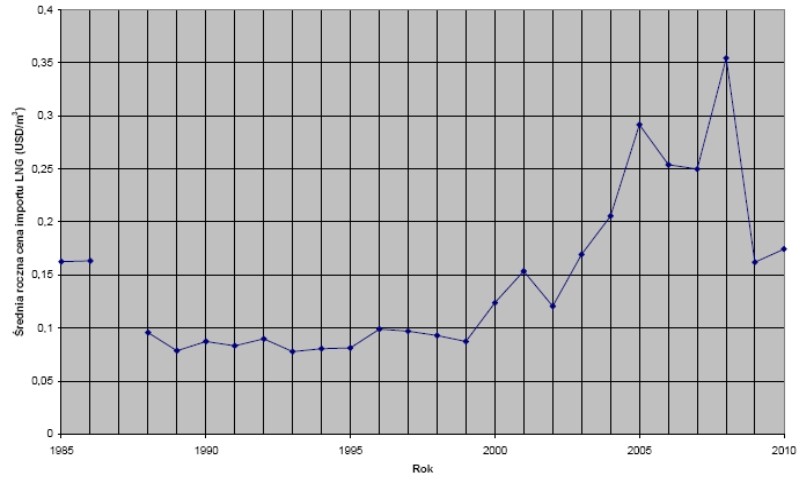

Największy import LNG do USA (rys. 3) wystąpił w 2007 r. i wynosił 21,825 mld m³ i spadał w kolejnych latach do 9,96 mld m³ w 2008 r., 12,797 mld m³ w 2009 r. i 12,2 mld m³ w 2010 r.
W 2009 r. największymi dostawcami LNG na rynek USA byli: 6,688 mld m³ Trynidad, 4,543 mld m³ Egipt, 0,83 mld m³ Norwegia, 0,377 mld m³ Nigeria oraz 0,359 mld m³ Katar.
W 2010 r. największymi dostawcami LNG na rynek USA byli: 5,373 mld m³ Trynidad, 2,067 mld m³ Egipt, 1,291 mld m³ Katar, 1,182mld m³ Nigeria oraz 0,793 mld m³ Norwegia.
Według [7] import netto LNG w latach od 2026 do 2035 spadnie do śladowych ilości.
Rys. 3. Średnie roczne ceny importu LNG do USA w latach 1985-2010

Rys. 4. Produkcja netto gazu ziemnego w USA i Rosji w latach 2000-2010 wg U.S. Energy Information Administration. International Energy Statistics 2011-05-06

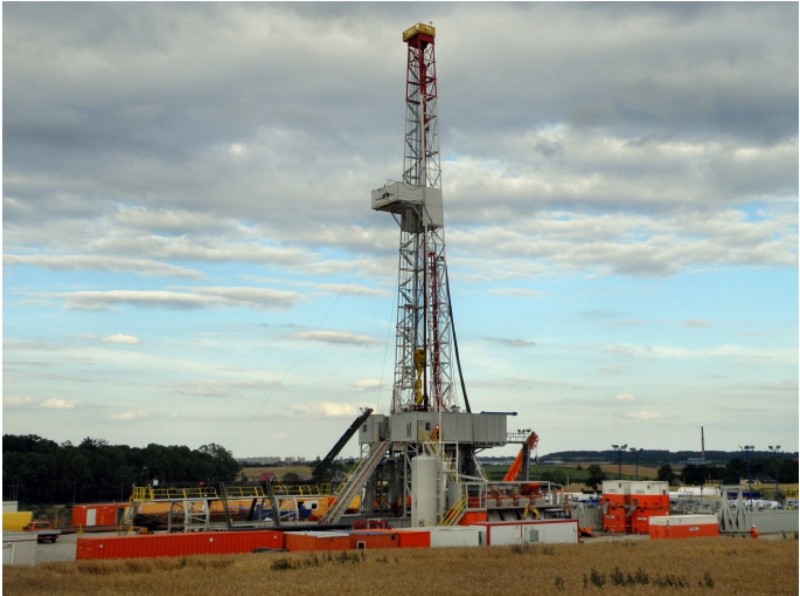

Fotografia 1. Budowa wierni gazu łupkowego w Stanisławiu k. Tczewa. Foto: Józef Dopke
