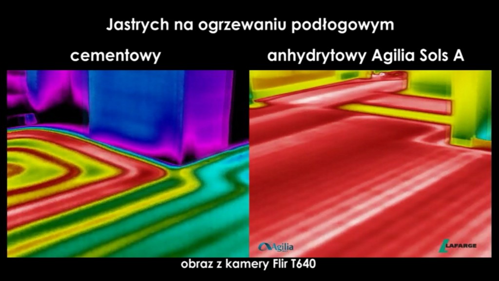

Fot. Lafarge Porównanie przewodnictwa ciepła płaszczyznowego systemu ogrzewania wodnego na powierzchni pokrytej jastrychem cementowym i anhydrytowym Agilia™ Sols A
Właściwości wylewki anhydrytowej Agilia™ Sols A
Pomiar, zrealizowany kamerą Flir T640, o rozdzielczości 640x480 i czułości termicznej 50mK w technice termografii pokazał, że wylewka Lafarge cechuje się niespotkanymi dotąd, wśród produktów w swojej klasie, właściwościami przewodzenia ciepła, jednocześnie pozwalając na wykonanie cieńszej i doskonale równej powierzchni.
Agilia™ Sols A dzięki bardzo wysokiemu współczynnikowi przewodności cieplnej znacząco podnosi wydajność ogrzewania w domu. Może być ona nawet dwukrotnie większa niż w przypadku tradycyjnych jastrychów cementowych.
Niska porowatość i zwarta struktura wylewki znacząco wpływają na stopień przewodzenia ciepła i oddawania go pomieszczeniu.
Porównanie wylewki cementowej i anhydrytowej

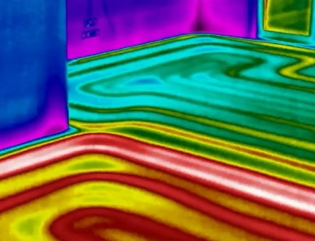

Fot. Lafarge Badanie termowizyjne powierzchni z jastrychem cementowym
Pierwsze badanie było przeprowadzone na inwestycji, gdzie został zamontowany system podłogowego ogrzewania wodnego z wylewką cementową.
Uruchomienie instalacji nastąpiło 3 dni przed przeprowadzeniem pomiaru, a temperatura przewodów grzewczych wynosiła 50°C.
Wyniki pokazały, że tradycyjny jastrych cementowy bardzo nierówno przewodzi ciepło, które swoją maksymalną moc przekazuje tylko bezpośrednio na rurą, stopniowo (średnio o 10°C na sekcję) zmniejszając jego oddawanie im dalej od źródła ciepła, czyli przewodu wodnego ogrzewania podłogowego.

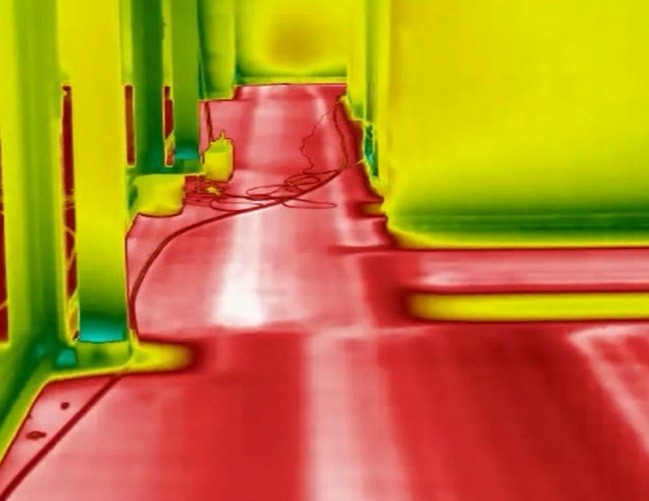

Fot. Lafarge Badanie termowizyjne powierzchni z jastrychem anhydrytowym Agilia™ Sols A
Z kolei drugi pomiar termowizyjny został przeprowadzony na podłodze z wylewką anhydrytową Agilia Sols A.
Także tutaj uruchomienie instalacji nastąpiło 3 dni przed przeprowadzeniem pomiaru, a temperatura przewodów grzewczych wynosiła 40°C.
Badanie jednoznacznie pokazuje, że doskonałe przewodnictwo cieplne produktu gwarantuje jego równomierny rozkład i oddawanie na całej swojej powierzchni.
Specjalna konsystencja Agilii™ Sols A, która zapewnia doskonałe pokrycie instalacji grzewczej, sprawia, że ciepło jest szybciej oddawane do wnętrza.
Wysoka wytrzymałość pozwala również na wylanie o połowę cieńszej warstwy na instalację grzewczą w porównaniu do jastrychu cementowego.
Zaproszeni do współpracy eksperci zwrócili również uwagę na wysoki stopień płynności oraz doskonałe właściwości samopoziomujące produktu gwarantujące równe wykończenie każdej powierzchni.
