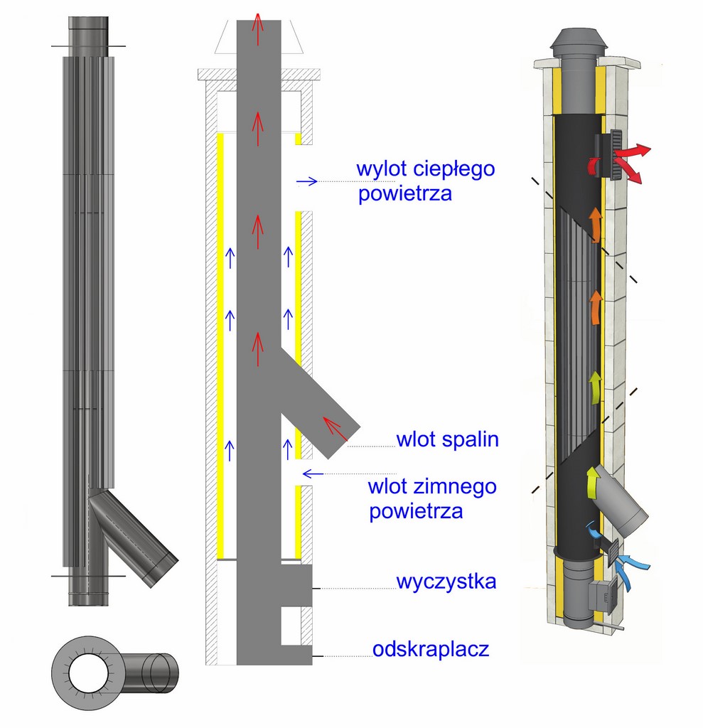

Jak to działa?
System jest zbudowany ze szczelnie połączonych, spawanych poziomo ze sobą elementów rurowych komina stalowego marki MK Systemy Kominowe, wyposażonych w radiatory tzw. pióra. Powierzchnia rur kominowych jest ogrzewana przez odpadową energię cieplną przekazując ciepło na radiatory.
Całość tworzy rurę grzewczą, zamkniętą w obudowie osłonowej.KSG przesyła ciepło odzyskane w wyniku procesu absorpcji cieplnej ze środowiska gorącego dymu i spalin do środowiska zimnego komory grzewczej systemu, do dalszego wykorzystania.
               Schemat Kominowego Systemu Grzewczego
Wykorzystanie odzyskanego ciepła
Odzyskane ciepło jest emitowane z radiatorów do zamkniętej komory grzewczej, gdzie podgrzewa znajdujące się w niej powietrze. W wyniku procesu konwekcji cieplnej nagrzane powietrze zostaje skierowane do otworów wylotowych lub ścian kumulujących. Odzyskana energia może zasilać różne systemy dystrybucji ciepła, takie jak rekuperację czy kominowy system Dystrybucji Gorącego Powietrza (DGP).
Jak to jest zrobione?
Podstawę działania KSG stanowi stalowa rura z radiatorami i kominowa komora grzewcza zamykająca swobodny wylot ciepłego powietrza odzyskanego z dymu i spalin.
Urządzenie jest tak skonstruowane i wykonane, że możliwa jest jego instalacja przez właściciela budynku, a więc osoby nie posiadającej specjalnych kwalifikacji.
System poza samodzielnym montażem wewnątrz obiektu budowlanego może być zainstalowany w szybach kominowych wykonanych z różnych materiałów budowlanych dopuszczonych do budowy kominów, takich jak pustaki keramzytowe, rury stalowe, ceramiczne czy szklane. Zewnętrzna ściana takiego systemu jest od środka zabezpieczona materiałami izolacyjnymi lub kumulacyjnymi.
- Istotą jego działania jest szczelne odizolowane ścian wewnętrznych tym samym zabezpieczenie odzyskanej energii przed utratą temperatury i przenikaniem ciepła poza KSG – mówi Krzysztof Kurkowski.
– Do izolowania systemu stosujemy wełnę mineralną, płyty izolacyjne lub akumulacyjne. Odzyskana energia transportowana jest do systemów dystrybucji ciepła przez komorę grzewczą, która z góry i dołu ograniczona jest deklami, a na bokach z jednej strony jest zamknięta materiałami izolacyjnymi, z drugiej strony przestrzeń boczną ogranicza rura z gorącymi spalinami – dodaje Krzysztof Kurkowski.
Tylko stal najwyższej jakości
Sercem całego systemu są żaroodporne rury z najwyższej jakości stali szlachetnej gat. 1.4404 produkowane przez firmę MK Żary.
- Zastosowane w KSG rury mają przekrój okrągły o średnicach 140, 160 i 200 mm. Do obwodu każdej z nich (o długości od 350 do 500 cm) przyspawane jest 20 radiatorów o wysokości 30 mm. Radiatory odbierają ciepło z rury dymowo-spalinowej, które następnie przekazują do opisanej wcześniej komory grzewczej – mówi Krzysztof Kurkowski.
- Dzięki temu, że rura w komorze jest szczelnie zamknięta, odzyskana energia jest w sposób kontrolowany kierowana do dalszego wykorzystania – dodaje.
