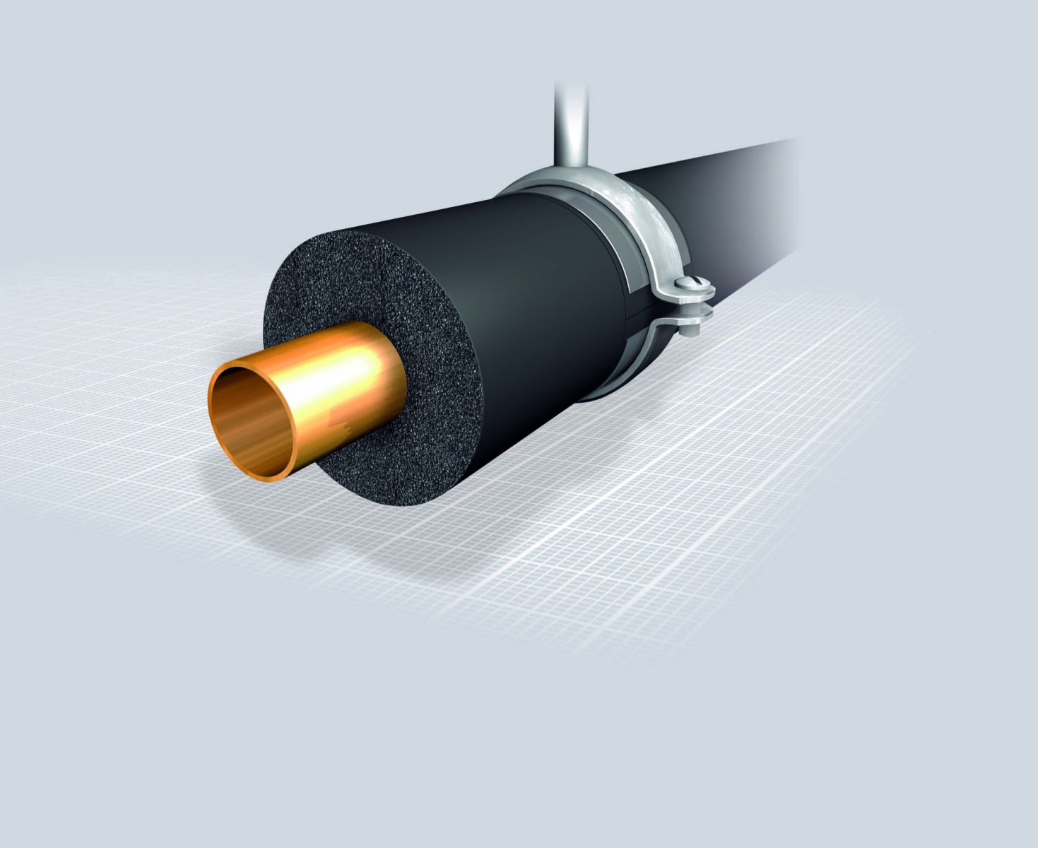

Odpowiedni rodzaj izolacji to jednak dopiero poÅ‚owa sukcesu – równie ważny jest sposób, w jaki rury przytwierdzone sÄ… do Å›ciany czy sufitu. Niestety, używane w tym celu metalowe obejmy sÄ… doskonaÅ‚ym przewodnikiem i nierzadko przyczyniajÄ… siÄ™ do niekontrolowanej wymiany energii pomiÄ™dzy rurami a otoczeniem, czyli powstawania tzw. mostków cieplnych.
Fot. Armacell
Mostki cieplne, wystÄ™pujÄ…ce m.in. w miejscach mocowania rur, powodujÄ… straty energii majÄ…ce znaczny wpÅ‚yw na obniżenie sprawnoÅ›ci instalacji. PrawidÅ‚owe wykonanie izolacji powinno eliminować to zjawisko, dziÄ™ki czemu dÅ‚ugofalowe oszczÄ™dnoÅ›ci wielokrotnie przewyższÄ… koszty inwestycji”, wyjaÅ›nia Maria Witkowska, Dyrektor ObsÅ‚ugi Technicznej Rynku z firmy Armacell.
Aby zapobiec powstawaniu mostków cieplnych należy zapewnić nieprzerwaną ochronę instalacji na całej jej długości.
Uchwyty mocujÄ…ce do rur z elementami izolacyjnymi
W tym celu warto zastosować specjalne uchwyty, które zminimalizują wymianę energii pomiędzy rurą a trzymającą ją obejmą a jednocześnie zabezpieczają izolacje przed zgnieceniem w miejscu ich styczności z metalowym pierścieniem.
Zastosowanie wysokiej jakoÅ›ci materiaÅ‚u izolacyjnego nie zagwarantuje sprawnego funkcjonowania instalacji, jeÅ›li nie zadbamy o odpowiedni jej montaż. Warto wiec zastosować takie uchwyty, które pozwolÄ… na peÅ‚ne zabezpieczenie instalacji”, tÅ‚umaczy specjalista z firmy Armacell.
Systemowe uchwyty izolacyjne do rur, takie jak Armafix firmy Armacell, to izolacja Armaflex ze sztywną, spienioną i odporną na ściskanie wkładką nośną wykonaną z PET.
WkÅ‚adka noÅ›na przejmuje ciężar i zapewnia odizolowanie termiczne rury. Na obwodzie zewnÄ™trznym Armafix wykoÅ„czony jest pÅ‚aszczem aluminiowym, który sÅ‚uży jako powierzchnia noÅ›na”, wyjaÅ›nia Maria Witkowska z firmy Armacell.
Ignorowanie zagrożeń płynących z wadliwego montażu izolacji może prowadzić do powstawania mostków cieplnych. Dzięki zastosowaniu odpowiednich uchwytów, takich jak Armafixfirmy Armacell, możemy zapewnić instalacji prawidłowe mocowanie, wyeliminować słabe punkty w izolacji i zapobiec ucieczce energii.
