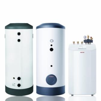

Pompy ciepła solanka - wodaFot. Stiebel Eltron Pakiety z pompami o mocy 5, 7 i 10 kW
Dostępne pakiety
Firma przygotowała dla inwestorów 5 atrakcyjnych pakietów opartych na pompie ciepła WPF basic.
Pierwsze 3 pakiety bazują na urządzeniu o mocy 5, 7 lub 10 kW.
Do zestawu dołączony jest:
  • wiszący zasobnik buforowy SBP 100 komfort,
  • zasobnik c.w.u. SBB 300 WP basic,
  • moduł zdalnego sterowania,
  • grupa pompowa umożliwiająca instalację dolnego źródła z elektroniczną pompą obiegową,
  • przyłącze elastyczne DN 32/0,5.

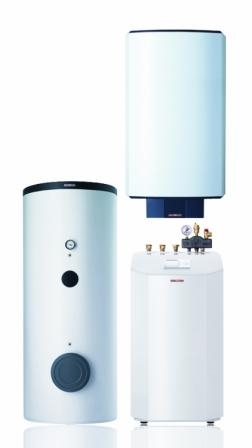

Pompy ciepła solanka - wodaFot. Stiebel Eltron Pakiety z pompami ciepła 13 16 kW
Kolejne 2 pakiety z pompami o mocach 13 i 16 kW wyposażone są w:
zasobnik buforowy SBP 200 E,
zasobnik c.w.u. SBB 302 WP,
osprzęt dodatkowy – moduł zdanego sterowania FE7, grupę pompową WPSB 310 i przyłącze elastyczne DN 32/0,5.
