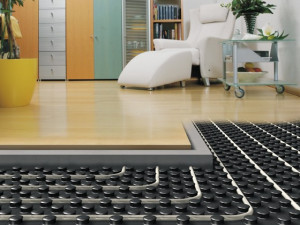

Montaż ogrzewania tego typu polega na założeniu systemu rurek lub kabli na powierzchni podłogi, a następnie przykryciu ich wylewką betonową (tzw. jastrychem). Dlatego też naprawy oraz zmiany w instalacji oznaczają zniszczenie podłogi – należy brać to pod uwagę przy decydowaniu się na ten system grzewczy.
