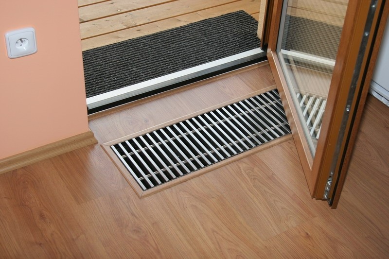

Jeśli chodzi o zastosowanie grzejników kanałowych, materiał wykończeniowy podłogi nie stanowi żadnego ograniczenia. Dlatego jeśli na podłodze preferujemy drewno, chcemy rozłożyć duży dywan lub wykładzinę, powinniśmy zdecydować się na ogrzewanie kanałowe.

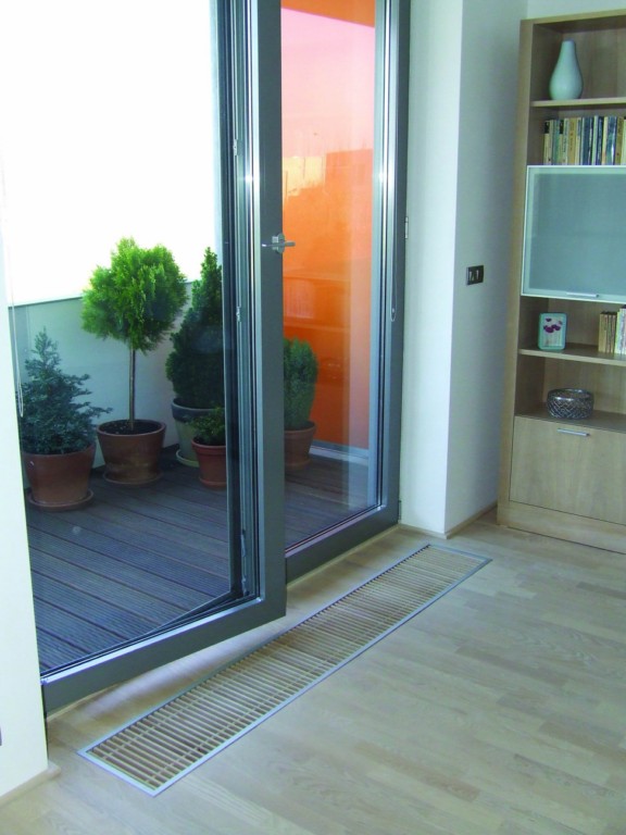

„Grzejniki rozmieszczone zostają wówczas w podłodze wzdłuż okien tarasowych i nie przeszkadzają w ich swobodnym otwieraniu. Grzejnik przykryty jest kratką maskującą, która może być wykonana z różnych odmian drewna, ze stali nierdzewnej lub aluminium. Istnieje możliwość zamówienia kratki z surowego drewna i wykończenia jej razem z podłogą, tak aby idealnie dopasowana była kolorem i rodzajem lakieru do całości parkietu” - doradza Robert Skomorowski, kierownik produktu grzejniki specjalne Purmo.

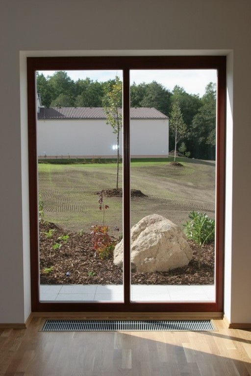

Fot. Purmo  Piękny widok na ogród i wygodne wyjście na taras, dzięki  zastosowaniu grzejnika kanałowego Purmo Aquilo
Duże powierzchnie przeszklone to przysłowiowa „pięta achillesowa” ogrzewania domu. Okna tarasowe wyglądają pięknie, jednak budynek traci przez nie dużo cennego ciepła.
Przy niskich temperaturach możemy odczuwać nieprzyjemny chłód bijący od szyb, często występuje również efekt „pocenia szyby” – czyli osadzania się pary wodnej na jej wychłodzonej powierzchni. Problemy te rozwiązuje umieszczenie wzdłuż okien grzejników kanałowych, które nadmuchując ogrzane powietrze na szybę, szybko niwelują te problemy.
„Latem, kiedy grzejniki kanałowe są wyłączone, można zastąpić kratkę maskującą litą pokrywą i zabezpieczyć grzejnik, tak aby nie zbierały się w nim zabrudzenia. Natomiast zimą, kiedy grzejniki pracują, kratek nie można zakrywać. Nie stawiamy na nich kwiatów ani mebli, osłabia to bowiem wydajność” – radzi Robert Skomorowski.
