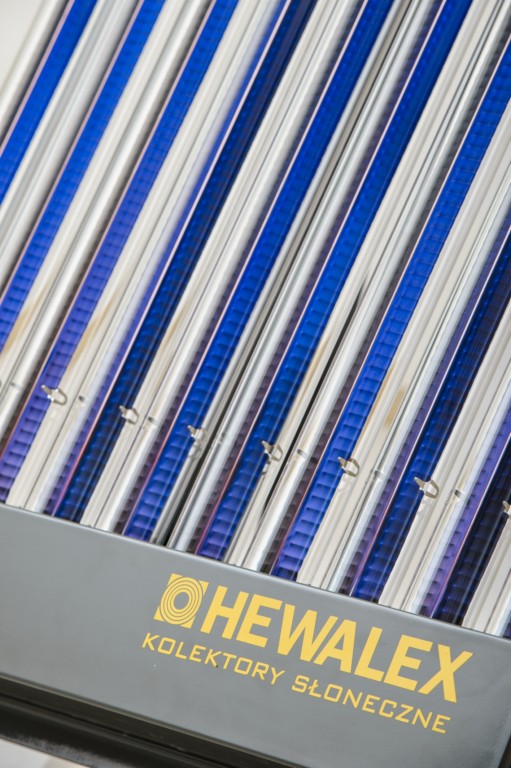

Pragniemy poinformować o wprowadzonym od 1 stycznia 2013 roku, 10-letnim okresie gwarancyjnym dla kolektorów próżniowych Hewalex KSR10. Tym samym okresy gwarancyjne dla kolektorów płaskich i próżniowych firmy Hewalex wynoszą jednakowo 10 lat, z możliwością przedłużenia o 1 rok w ramach Programu Przedłużenia Gwarancji.
10 lat gwarancji dla kolektorów próżniowych Hewalex KSR10Fot. Hewalex
Zwiększenie okresu gwarancyjnego dla kolektorów próżniowych Hewalex KSR10 jest możliwe dzięki wieloletniemu praktycznemu doświadczeniu w ich eksploatacji, a także oparciu konstrukcji na uznanym producencie rur próżniowych NARVA Lichtquellen GmbH + Co. KG (jednym z dwóch producentów rur próżniowych w Europie).
Kolektory próżniowe Hewalex KSR10 znajdują od kilkunastu lat zastosowanie na rynku krajowym, jak i zagranicznym – w warunkach chłodnego klimatu np. w Szwajcarii, czy Finlandii, jak również w łagodnym klimacie Wielkiej Brytanii i ciepłym – Włoch, czy Francji.
Są to równocześnie rynki o wysokich wymaganiach jakościowych wobec kolektorów słonecznych.
Do podstawowych wyróżników kolektora należą m.in.:
  • Bezpośredni przepływ glikolu – zapewnienie wysokiej sprawności oraz braku wrażliwości na niskie temperatury zewnętrzne
  • Sprawność optyczna względem absorbera: 85%
  • Próżnia na najniższym poziomie: 0,1 Pa
  • Rura próżniowa ze szkła z warstwą antyrefleksyjną
  • Opatentowane połączenie szkło/metal rury próżniowej gwarantujące zachowanie próżni i wytrzymałość na wzdłużne oraz poprzeczne naprężenia
  • Możliwość obracania rur próżniowych o 25 stopni
  • Możliwość montażu kolektora z dowolnym nachyleniem: 0-90 stopni
  • Getter – jako zwiększenie próżni i wskaźnik jej zachowania wewnątrz rury
