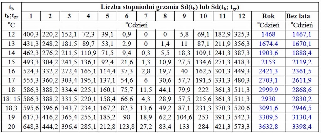

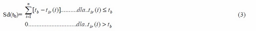

MiesiÄ™cznÄ… liczbÄ™ stopniodni grzania Sd(tb) dla temperatury bazowej tb (tabela 1) obliczono z definicji [1] ze Å›rednich dziennych temperatur powietrza tÅ›r(i) [5, 6, 7]:
Tabela 1. MiesiÄ™czna i roczna liczba stopniodni grzania Sd(tb) lub Sd(tb; tgr) wg EUROSTAT-u w 2014 r. dla Kalisza (51o46’58’’N, 018o04’58’’E, 140 m npm)

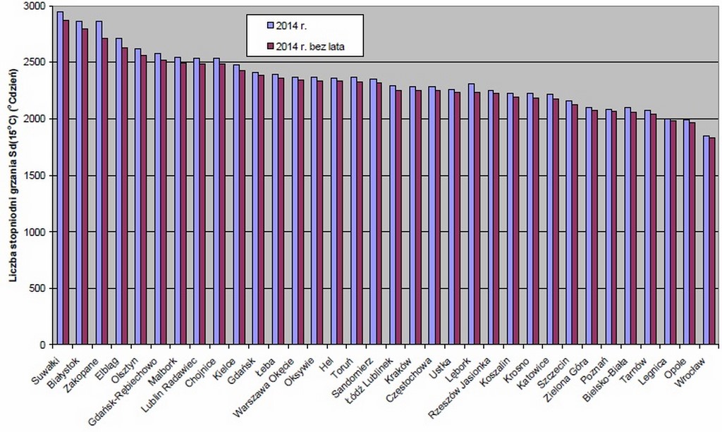

RocznÄ… liczbÄ™ stopniodni grzania Sd(15oC) w 2014 r. obliczonÄ… z definicji (3) dla 34 miast Polski podano na rys. 1.
Rys. 1. Liczba stopniodni grzania Sd(15oC) obliczona z definicji: roczna oraz roczna zmniejszona o liczbÄ™ stopniodni grzania dla czerwca, lipca i sierpnia dla trzydziestu czterech miast Polski w 2014 r.

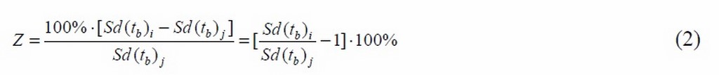

Jeżeli znane sÄ… miesiÄ™czne liczby stopniodni grzania, to z rocznej liczby stopniodni grzania usuwa siÄ™ miesiÄ™czne liczby stopniodni grzania dla czerwca, lipca i sierpnia.
Roczne zużycie energii na ogrzewanie budynków jest zależne liniowo od tak obliczonej liczby stopniodni grzania.
Jeżeli liczba stopniodni grzania w 2014 r. w Zakopanem wynosiÅ‚a Sd(15oC)=2710,8oCdni a w najcieplejszym mieÅ›cie WrocÅ‚awiu Sd(15oC)=1834,4oCdni, to zużycie energii na ogrzewanie identycznego budynku w Zakopanem byÅ‚o wiÄ™ksze o (2710,8oCdni/1834,4-1)100%=47,78% niż we WrocÅ‚awiu (rys. 2).
Zużycie energii na ogrzewanie w 2014 r. tego samego budynku było większe o:

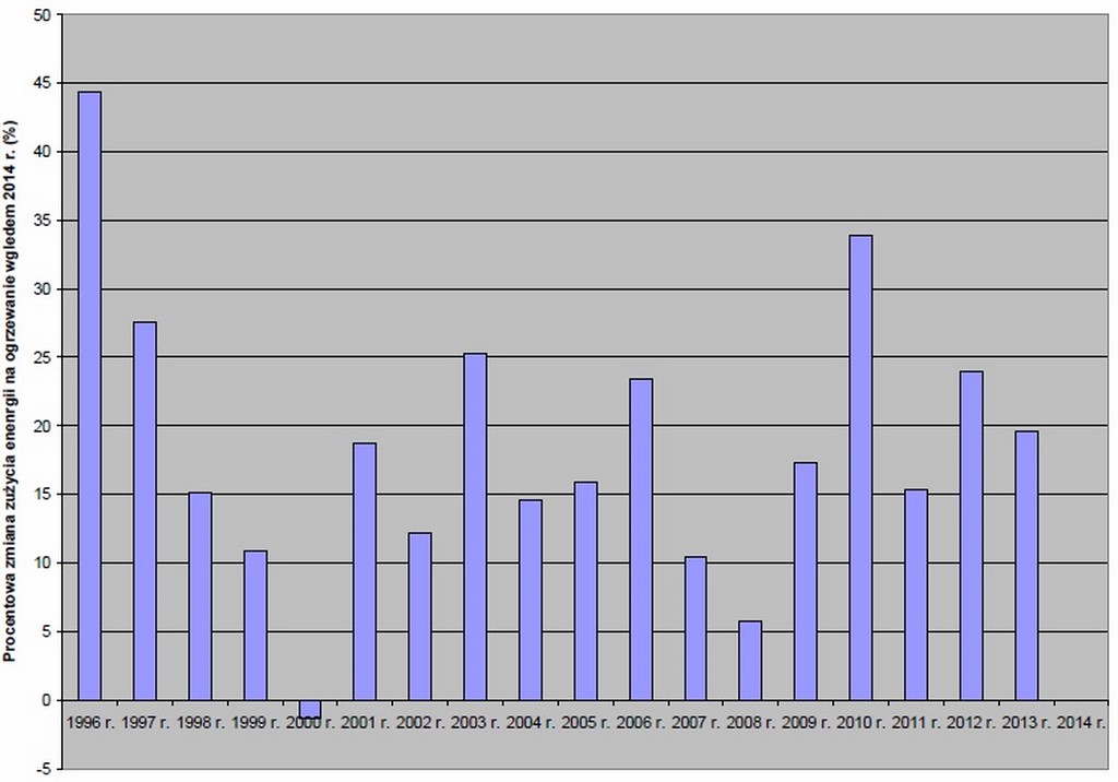

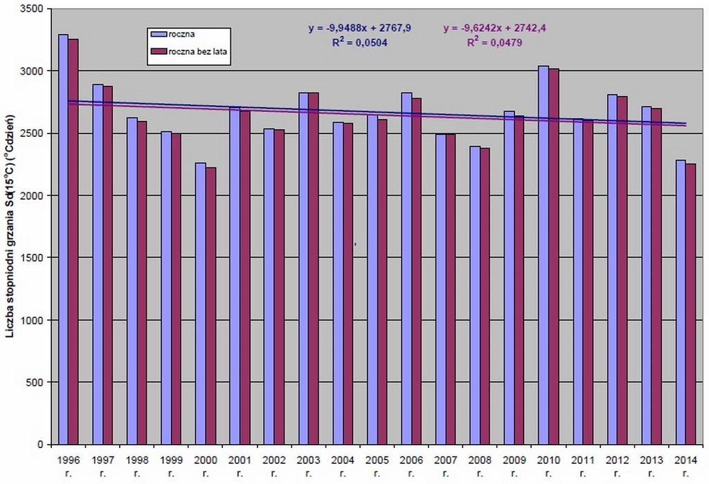

Na rys. 3 podano rocznÄ… liczbÄ™ stopniodni grzania Sd(15oC) dla Krakowa w wieloleciu 1996-2014 obliczonÄ… z definicji oraz Sd(15oC) bez miesiÄ™cznych liczb stopniodni grzania dla czerwca, lipca i sierpnia.
Najcieplejszym byÅ‚ 2000 r. o Sd(15oC)=2222,1oCdni, a nastÄ™pnie 2014 r. o Sd(15oC)=2251,6oCdni.
Najzimniejszym był rok 1996 r. o Sd(15oC)=3249,5oCdni.

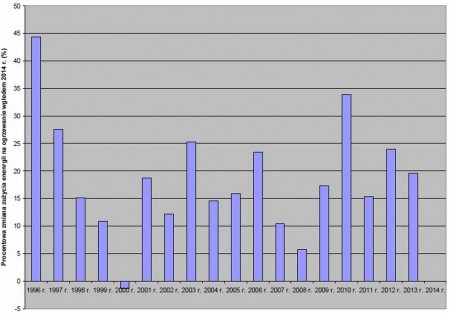

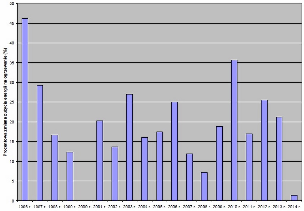

Procentowa zmiana zużycia energii na ogrzewanie w Krakowie w 2014 r. (rys. 4) obliczona wzglÄ™dem najcieplejszego 2000 r. wynosiÅ‚a 1,33%.
W 2014 r. zużycie energii na ogrzewanie budynków byÅ‚o tylko o 1,33% wiÄ™ksze niż w najcieplejszym 2000 r. w wieloleciu 1996-2014.
W zimniejszych latach zużycie energii na ogrzewanie byÅ‚o wiÄ™ksze o 46,24% w 1996 r., 35,65% w 2010 r., 29,28% w 1997 r. niż w najcieplejszym 2000 r.
'Rys. 3. Roczna liczba stopniodni grzania Sd(15oC) obliczona z definicji dla Krakowa w wieloleciu 1996-2014 r.
Rys. 4. Procentowa zmiana zużycia energii na ogrzewanie budynków w wieloleciu 1996-2014 r. w Krakowie wzglÄ™dem najcieplejszego 2000 r. obliczone z rocznej Sd(15oC) pomniejszonej o miesiÄ™czne liczby stopniodni grzania dla czerwca, lipca i sierpnia
Procentowe zmiany zużycia energii na ogrzewanie budynków w wieloleciu wzglÄ™dem 2014 r.
Procentowa zmiana zużycia energii na ogrzewanie w Krakowie (rys. 5) obliczona wzglÄ™dem rocznej liczby Sd(15oC) bez lata w 2014 r. wynosiÅ‚a 19,6%, w 2013 r., 23,9% w 2012 r., 15,4% w 2011 r., 33,9% w 2010 r., 17,3% w 2009 r., 5,8% w 2008 r., i 10,4% w 2007 r.
Mniejsze zużycie energii na ogrzewanie niż w 2014 r. byÅ‚o w najcieplejszym 2000 r. i wynosiÅ‚o -1,3%.

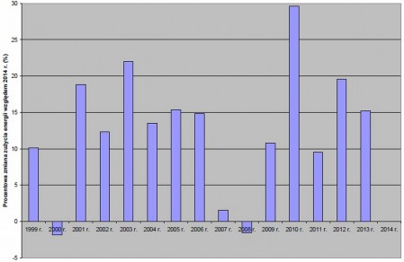

Procentowa zmiana zużycia energii na ogrzewanie w Warszawie OkÄ™ciu (rys. 6) obliczona wzglÄ™dem rocznej liczby Sd(15oC) bez lata w 2014 r. wynosiÅ‚a:
  • 15,2% w 2013 r.,
  • 19,6% w 2012 r.,
  • 9,5% w 2011 r.,
  • 29,6% w 2010 r.,
  • 10,8% w 2009 r.,
  • -1,6% w 2008 r.,
  • 1,6% w 2007 r.
Mniejsze zużycie energii na ogrzewanie niż w 2014 r. byÅ‚o w 2008 r. i wynosiÅ‚o -1,6% oraz w najcieplejszym 2000 r. -1,9%.

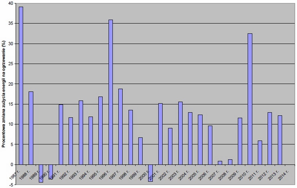

Procentowa zmiana zużycia energii na ogrzewanie w GdaÅ„sku-RÄ™biechowie (rys. 7) obliczona wzglÄ™dem rocznej liczby Sd(15oC) bez lata w 2014 r. wynosiÅ‚a:
  • 12,2% w 2013 r.,
  • 12,9% w 2012 r.,
  • 5,9% w 2011 r.,
  • 32,5% w 2010 r.,
  • 11,5% w 2009 r.,
  • 1,3% w 2008 r.
  • 0,9% w 2007 r.
Mniejsze zużycie energii na ogrzewanie niż w 2014 r. byÅ‚o w najcieplejszym 1989 r. i wynosiÅ‚o -4,3%, w 2000 r. -4,1% oraz w 1990 r. -3,6%.

Rys. 6. Procentowa zmiana zużycia energii na ogrzewanie budynków w wieloleciu 1999-2014 r. w Warszawie OkÄ™ciu wzglÄ™dem 2014 r. obliczona z rocznej Sd(15oC) pomniejszonej o miesiÄ™czne liczby stopniodni grzania dla czerwca, lipca i sierpnia
Rys. 7. Procentowa zmiana zużycia energii na ogrzewanie budynków w wieloleciu 1987-2014 r. w GdaÅ„sku-RÄ™biechowie wzglÄ™dem 2014 r. obliczona z rocznej Sd(15oC) pomniejszonej o miesiÄ™czne liczby stopniodni grzania dla czerwca, lipca i sierpnia

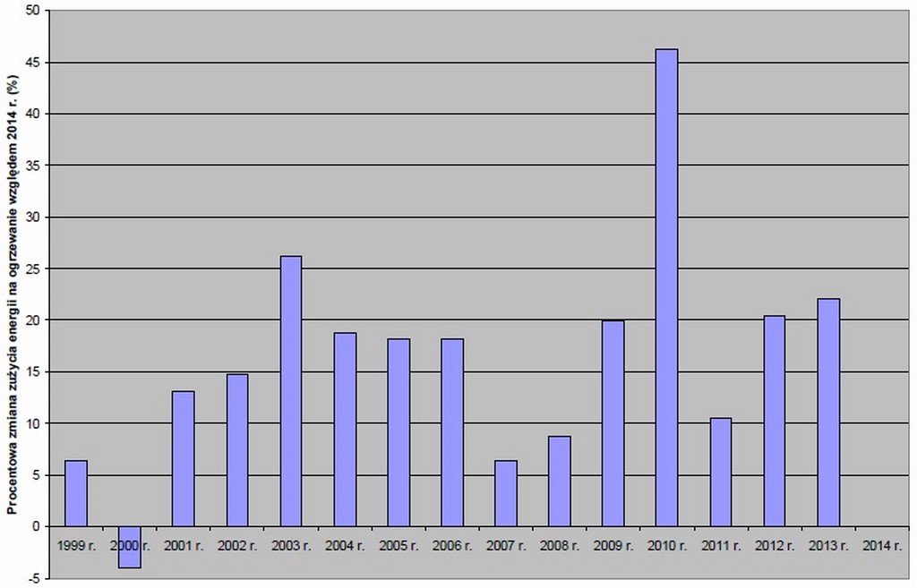

Rys. 9. Procentowa zmiana zużycia energii na ogrzewanie budynków w wieloleciu 1999-2014 r. w BiaÅ‚ymstoku wzglÄ™dem 2014 r. obliczona z rocznej Sd(15oC) pomniejszonej o miesiÄ™czne liczby stopniodni grzania dla czerwca, lipca i sierpnia

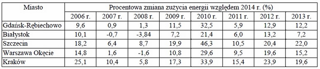

Tabela 2. Procentowa zmiana zużycia energii na ogrzewanie budynków w latach 2006-2013 wzglÄ™dem 2014 r. dla wybranych miast Polski
