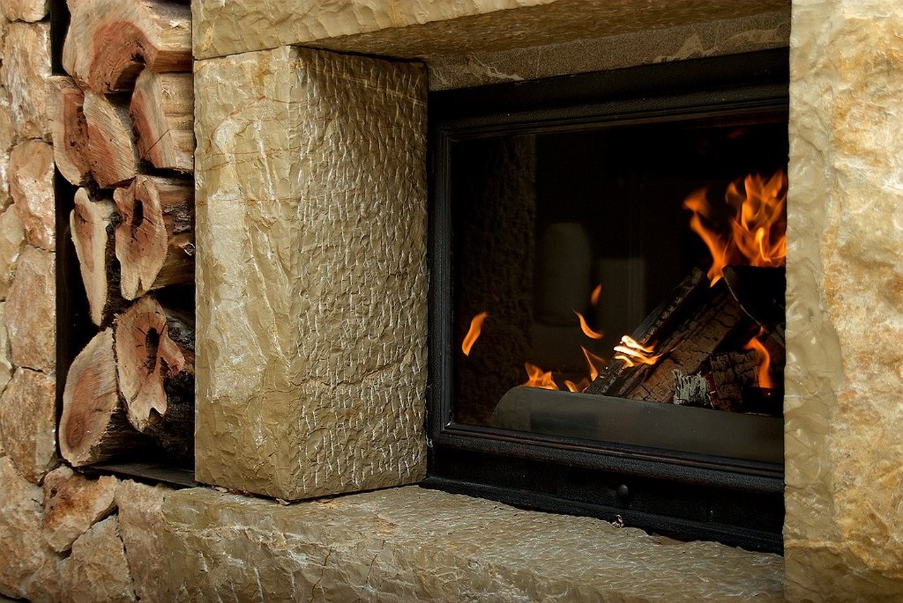

Kiedy na dworze chłód, szukamy przyjemnego ciepÅ‚a w domu.  Romantycznie przy kominku lub praktycznie przy grzejniku. JeÅ›li jednak kominek ledwie grzeje, a dym wlatuje nam do salonu, przyczynÄ… może być zbyt sÅ‚aby ciÄ…g kominowy. Warto również dbać o przewody kominowe do których podłączone sÄ…urzÄ…dzenia grzewcze co oraz piece. Ich nieprawidÅ‚owa praca skutkuje zÅ‚ym spalaniem i może być przyczynÄ… zaczadzeÅ„. Podpowiadamy jakie sÄ… najczÄ™stsze powody tego zjawiska, jak je rozpoznać i skutecznie siÄ™ z nim rozprawić.
Fot. MK Systemy kominowe
SÅ‚aby ciÄ…g w kominie bywa przyczynÄ… niepeÅ‚nego spalania paliw, a nawet przerwania pracy kotÅ‚a.
