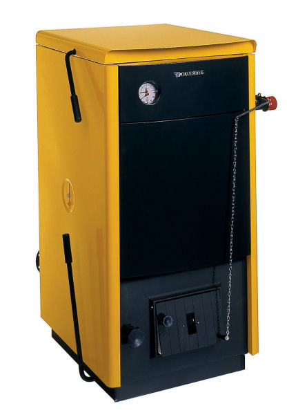

Kocioł na paliwo stałe. Fot.: Junkers Kocioł na paliwo stałe
Fot.: Junkers
Kotły do spalania węgla kamiennego lub koksu mogą być wyposażone w termometr podający aktualną temperaturę wody w kotle.
Do utrzymywania stałej temperatury wody w kotle może służyć miarkownik ciągu. Jego zadaniem jest regulacja ilości powietrza użytego w procesie spalania.
Aby zwiększyć efektywność ogrzewania wody może być zastosowany ruszt wodny. W kotle z rusztem wodnym woda ogrzewa się nie tylko w płaszczu wodnym kotła, lecz również przepływając przez ruszt wodny.
