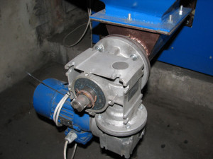

Budowa kotła
Zestaw składa się części grzewczej (kotła) oraz zasobnika na opał. Obie części połączone są podajnikiem ślimakowym (lub rzadziej szufladkowym), który transportuje paliwo do paleniska retortowego.
W układzie spalania znajduje się również wentylator, który poprzez układ dysz dozuje powietrze do paleniska. Całością zarządza sterownik elektroniczny.
W celu podniesienia poziomu bezpieczeństwa podczas pracy i obsługi instaluje się czujniki sygnalizujące awarię podzespołów i, jeżeli wymaga tego sytuacja, wygaszające kocioł. Wygaszenie może być konieczne gdy np. w wyniku awarii podajnika palący się węgiel „wchodzi” wgłąb rury łączącej podajnik z kotłem.
