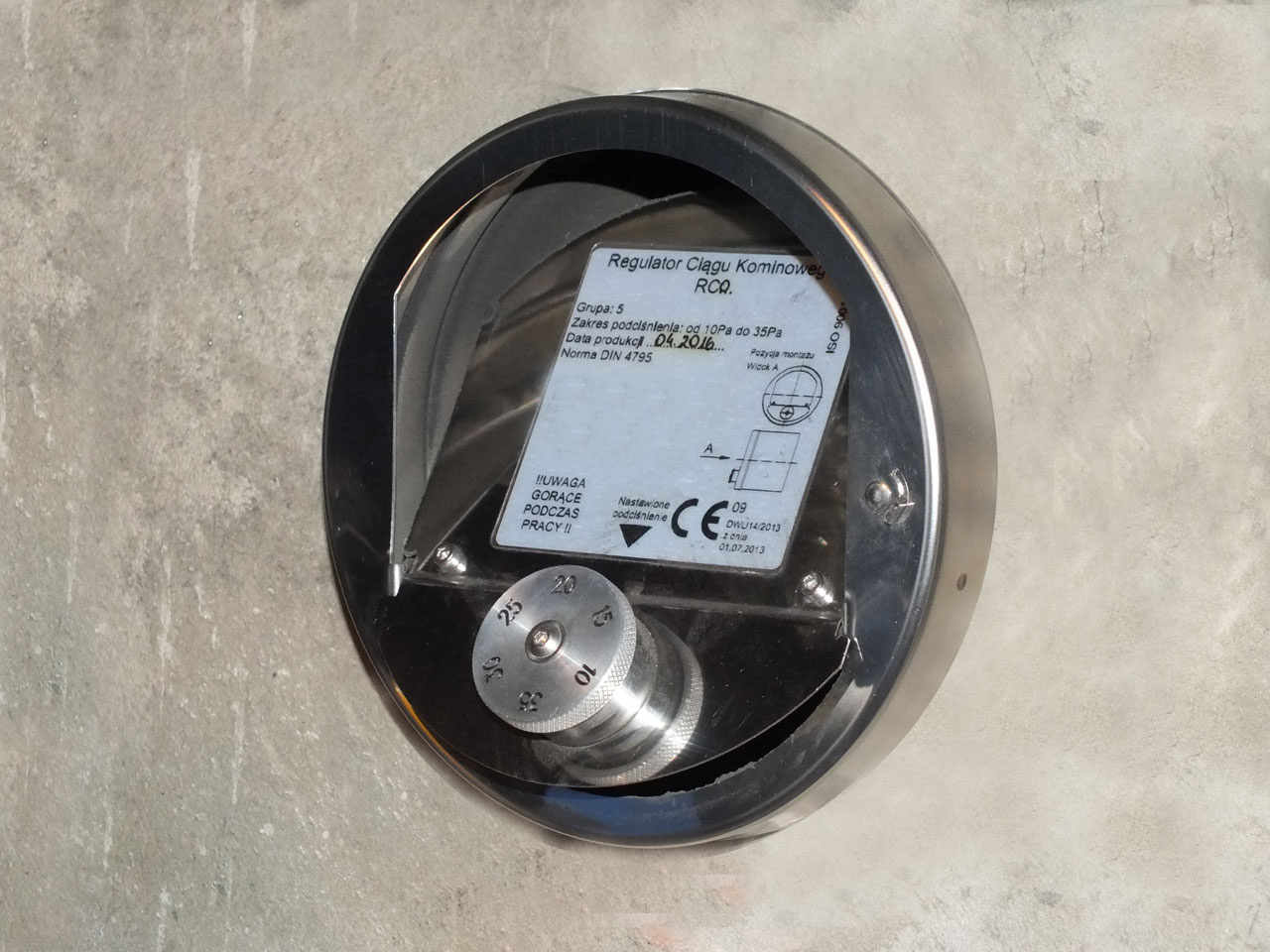

Montaż regulatora ciągu kominowego
Fot.Info-ogrzewanie.pl Regulator ciÄ…gu kominowego zainstalowany w przewodzie kominowym
Dlatego, w tej sytuacji uzasadnione jest stosowanie regulatora ciÄ…gu kominowego.
Urządzenie przeznaczone jest do montażu na czopuchu łączącym kocioł z przewodem kominowym lub na przewodzie kominowym, nad lub pod wejściem czopucha do komina.
Regulator wyposażony jest w ruchomą klapkę - przepustnicę, z obciążnikiem, który regulowany jest pokrętłem. Wartość ciśnienia ustawia się pokrętłem wg skali.
Klapka w zależności od podciśnienia w kominie otwiera się lub przymyka i reguluje dopływ powietrza do komina.
Jego działanie zmniejszy szybkość przypływu gazów, które zostają dopalone, a tym samym zwiększy się ilość oddanej energii w wymienniku urządzenia grzewczego.
Praca urządzenia będzie bardziej stabilna.
Zastosowanie regulatora ciągu kominowego w tej sytuacji daje wymierne oszczędności w zużyciu paliwa.
