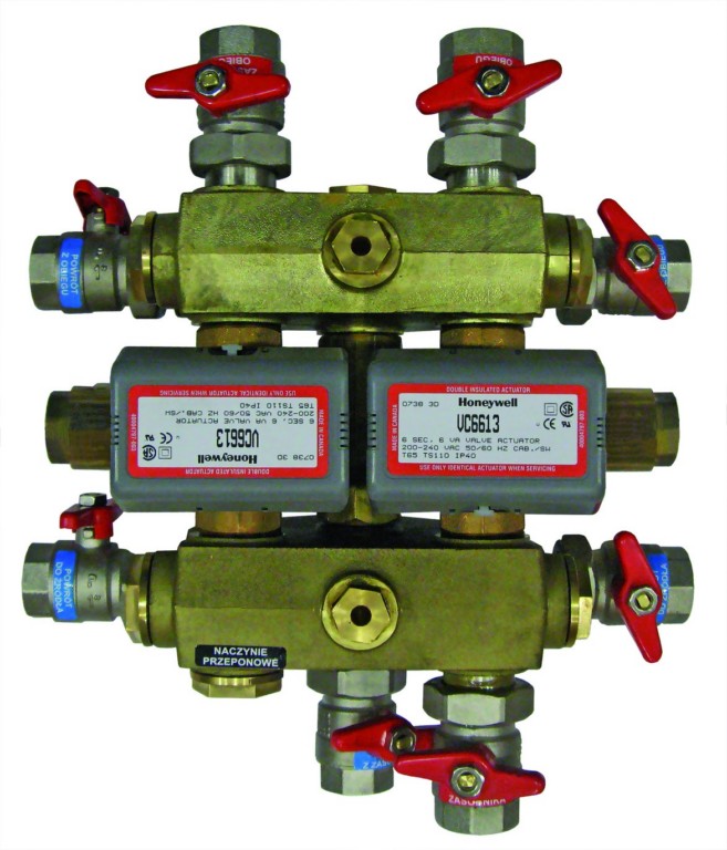

Integratory w instalacjach z kilkoma żródłami ciepłaFot. Makroterm
Dodajmy do tego jeszcze kilka rodzajów odbiorników ciepła. Czy można połączyć wszystkie te urządzenia? Tak! Doskonałym rozwiązaniem będą tu na pewno proponowane przez Firmę Makroterm integratory.
To właśnie dzięki nim uzyskujemy możliwość zintegrowania na przykład kominka z płaszczem wodnym, kotła grzewczego a także odbiorników ciepła: obiegów ogrzewania podłogowego i grzejnikowego oraz c.w.u.
Rodzaje integratorów
Integratory są zróżnicowane pod względem rodzaju i specyfiki łączonych źródeł oraz odbiorników ciepła.
W instalacjach grzewczych uwzględnione są trzy rodzaje integratorów.
  • oznaczony jako "Integrator I" zapewni współpracę z kotłami gazowymi bez wbudowanego zaworu trójdrogowego,
  • "Integrator II” współpracuje z kotłami gazowymi z wbudowanym zaworem trójdrogowym,
  • urządzenie "Integrator 1/2" przeznaczone do pracy w instalacjach z systemem solarnym.

Integrator typu I, jest w stanie połączyć na przykład ciepło wytwarzane zarówno przez kocioł (gazowy lub olejowy) i Turbokominek®.

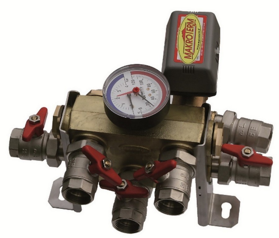

Energia cieplna z obu urządzeń grzewczych trafia do integratora, który za pomocą zaworów steruje strumieniem ciepła, oczywiście z uwzględnieniem przyjętych priorytetów (wybrany obieg grzewczy lub ciepła woda).
Dzięki inteligentnym rozwiązaniom, zastosowanym w tych urządzeniach, jeśli zużyjemy ciepłą wodę, energia cieplna zostanie natychmiast skierowana na górną wężownicę znajdującą się w zasobniku. Tym sposobem szybko uzupełni się ubytek ciepłej wody.
