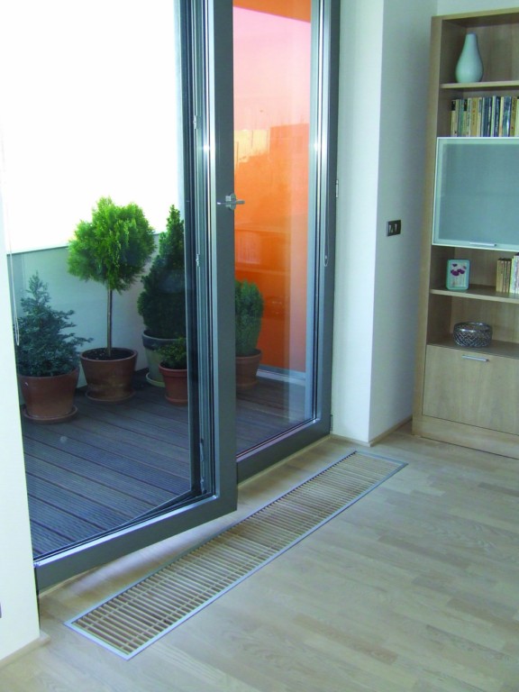

Grzejnik kanałowy Aquilo - na zimę i lato
Zaawansowane modele grzejnika kanałowego Purmo Aquilo (F2C oraz F4C) łączą funkcje ogrzewania oraz chłodzenia.
Ogrzewanie i chłodzenie z pompą ciepła
Fot. Purmo
Model Aquilo F4C jest wyposażony w dwa działające niezależnie obiegi. Rozdzielenie obiegów umożliwia niezależne podłączenie grzejnika jednocześnie do źródła ciepła, jak i chłodu.Aquilo F2C jest wyposażony w jedną wężownicę i pozwala na ogrzewanie lub chłodzenie – w zależności od podłączonego źródła zasilania.
Bardzo dobrze sprawdza się przy pompach ciepła, w których dzięki odwróceniu kierunku przepływu ciepła w okresie letnim, możliwe jest chłodzenie pomieszczeń przy użyciu tego samego medium.
Obydwa modele są wyposażone wentylatory. Z uwagi na możliwość kondensacji pary wodnej podczas chłodzenia, wanny kanałów, zarówno dla modelu F2C jak i F4C są wykonywane ze stali nierdzewnej. Standardem dla obu typów grzejnika Aquilo jest otwór odpływowy z zasyfonowaniem dla odprowadzania kondensatu.
Grzejniki kanałowe Aquilo przeznaczone są do montażu w podłogach ogrzewanych pomieszczeń. Szczególnie polecane są do pomieszczeń o dużych przeszkleniach. Grzejniki kanałowe w całości ukryte są pod podłogą, bezpośrednio wzdłuż ścian, okien tarasowych lub innych powierzchni przeszklonych.
