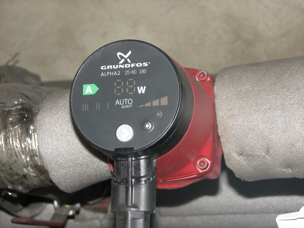

Zadaniem pompy obiegowej zainstalowanej w instalacji grzewczej jest dostarczenie czynnika grzewczego – najczęściej wody do wszystkich odbiorników (grzejników) w tej instalacji. Aby pompa mogła spełnić zadanie powinna być odpowiednio dobrana do wielkości instalacji. Niektóre kotły centralnego ogrzewania wyposażone są fabrycznie w pompy obiegowe, dotyczy to zwłaszcza urządzeń na paliwa płynne i gaz. W pozostałych przypadkach pompę obiegową montuje się w układzie grzewczym na powrocie lub zasilaniu.

Pompa obiegowa w instalacji centralnego ogrzewaniaPompa obiegowa sterowana elektronicznie

Pompa obiegowa w instalacji centralnego ogrzewaniaPompa obiegowa z regulatorem obrotów
Pompy obiegowe wyposażone są w regulator obrotów (trzy lub czterostopniowy) sterowany ręcznie przez użytkownika lub automatycznie. Przyjmuje się, że pompa powinna pracować przeważnie na najwyższych obrotach, ponieważ osiąga wtedy najwyższą wydajność.
W układach grzewczych, w których pracą grzejników sterują zawory termostatyczne, występują wahania ciśnienia, powodowane zamykaniem lub otwieraniem zaworów przy grzejnikach. Może to powodować głośną pracę układu grzewczego. Stosując pompy obiegowe z bezstopniowym regulatorem obrotów sterowanych elektronicznie, uzyskuje się stałe ciśnienie w układzie, eliminuje się w ten sposób głośną pracę układu.
Urządzenia te nie wymagają dodatkowej obsługi. Pracują cicho, woda chłodzi silnik oraz smaruje łożyska.
