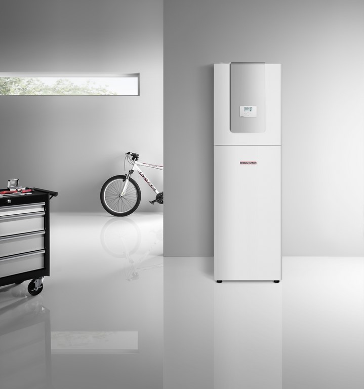

Fot. Stiebel Eltron      Pompa ciepła solanka/woda WPC…cool
Innowacyjna konstrukcja pompy ciepła umożliwia oddzielenie układu chłodniczego (górna część) od układu zasobnika (dolna część), co pozwala na łatwy transport pompy do docelowego miejsca montażu.
W celu zminimalizowania emisji hałasu i drgań, układ chłodniczy został zamocowany na specjalnej płycie tłumiącej wibracje.
Pompa ciepła WPC…cool posiada wbudowany zasobnik ciepłej wody użytkowej o pojemności od 162 do 175 litrów. Jest on grzany w układzie bezpośrednim poprzez wbudowaną wężownicę, co znacznie skraca czas przygotowania ciepłej wody oraz zwiększa komfort użytkowania.
Obudowa urządzenia wykonana jest z blachy stalowej cynkowanej ogniowo i lakierowanej proszkowo na kolor biały.
Poszczególne elementy pomp WPC…cool zostały wyposażone w izolację dźwiękochłonną.

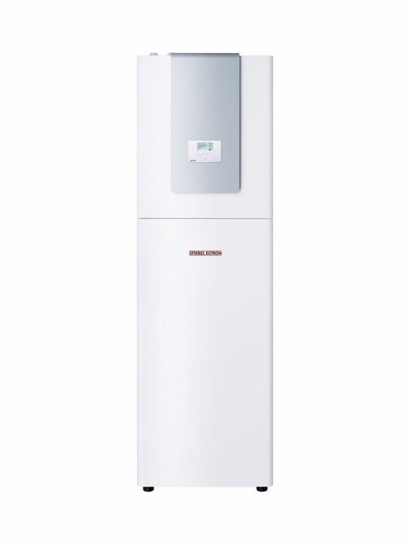

Wielofunkcyjna Pompa Ciepła
Fot. Stiebel Eltron
Wysoce skuteczna izolacja cieplna zapewnia z kolei niskie straty ciepła.
W części frontowej pompy, w panelu wykonanym z aluminium, zabudowana jest automatyka WPMi3. Ten zintegrowany, centralny regulator pracy zapewnia optymalną regulację systemu chłodzenia, systemu grzewczego zależną od temperatury zewnętrznej oraz pełni funkcje zabezpieczające.
W górnej części pompy, oprócz układu termodynamicznego ze sprężarką, zabudowane zostały elektroniczna pompa obiegowa dolnego źródła, 3-drogowy zawór przełączający c.o./c.w.u. oraz płyta podłączeń elektrycznych.
Nowością w tym urządzeniu jest wielofunkcyjna grupa MFG, która łączy w jednym module wiele elementów. Mowa przede wszystkim o zaworze bezpieczeństwa, czujniku przepływu oraz grzałce elektrycznej o mocy max.8,8 kW, która umożliwia eksploatację pompy ciepła w systemie biwalentnym monoenergetycznym, co z kolei pozwala na osiąganie wysokich temperatur ciepłej wody użytkowej i zapewnia ochronę przed legionellą.
Pompy ciepła z serii WPC…cool Stiebel Eltron zostały wyposażone w czujniki wysokiego i niskiego ciśnienia, zabezpieczające przed zamarzaniem, a także ogranicznik prądu rozruchowego. Konstrukcja pompy ciepła WCP…cool, innowacyjna technologia produkcji oraz zastosowane materiały pozwoliły na uzyskanie najwyższego na rynku współczynnika efektywności energetycznej wg EN 14511 na poziomie COP=5,0.
Niezaprzeczalną zaletą tego urządzenia jest jego kompaktowa budowa. Niewielki rozmiar pompy powoduje, że może ona być zamontowana nawet w ciasnej piwnicy czy przydomowym garażu. Do jej instalacji potrzeba jedynie 0,42 m2 powierzchni wewnątrz budynku.
