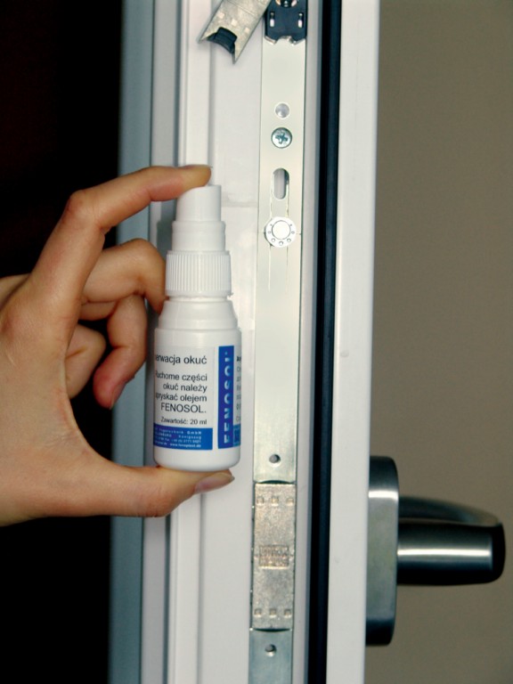

Konserwacja okuć okiennych
Jak pielęgnować okna przed zimą?Fot. Winkhaus
„Podczas sumiennego czyszczenia przeszklenia, ramy często traktujemy bardzo pobieżnie, natomiast takie elementy jak okucia są przez nas całkowicie pomijane.
Ważne jest, by pamiętać, że mechanizm okucia powinien być pielęgnowany przynajmniej raz w roku przy pomocy specjalnego oleju. W przeciwnym razie system okuć obwiedniowych może zacząć się zacinać.
Dzięki regularnej pielęgnacji zapewnimy stolarce okiennej ciche i płynne funkcjonowanie. Pamiętajmy, że do okuć przeznaczone są specjalne produkty, m.in. olej w aerozolu. Produkt ten pozostawia ochronny filtr, który gwarantuje prawidłowe funkcjonowanie okna, jak również chroni okucie przed nadmiernym zużyciem” – informuje Janusz Grześkowiak.

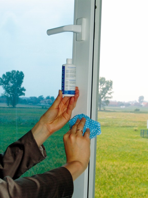

Czyszczenie ram okiennych
Kolejnym aspektem, na który powinniśmy zwrócić uwagę przygotowując stolarkę okienną do zimowych miesięcy jest produkt, którym myjemy okienne ramy.
„Większość osób czyści profile środkami przeznaczonymi do pielęgnacji glazury łazienkowej, np. mleczkami o zasadowym pH. Na pierwszy rzut oka usuwają one zanieczyszczenie z profil, jednak nie powinniśmy ich używać. Mimo uzyskania czystej powierzchni, możemy narazić okna na uszkodzenie powłoki antykorozyjnej okucia” – przestrzega ekspert.
„Koniecznym jest zatem, by do pielęgnacji stolarki okiennej stosować produkty do tego przeznaczone.
Zdecydowanie powinniśmy unikać środków o zasadowym lub kwasowym pH - do okiennych profili stosujemy bowiem wyłącznie produkty charakteryzujące się neutralnym pH, które nie naruszają powierzchni.
Polecamy specjalne mleczko do ram okiennych, które nie tylko skutecznie wyczyści profil, ale pozostawi na nim powłokę utrudniającą ponowne zabrudzenie powierzchni” – podpowiada Janusz Grześkowiak.

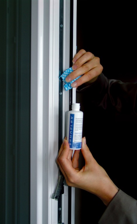

Uszczelki - ważny element okna
„Jeszcze jednym elementem, który zasługuje na specjalne traktowanie są uszczelki montowane w oknach. Ważne jest, by przez jak najdłuższy okres czasu zachowały one swoją elastyczność.
Miejmy na uwadze fakt, że w przypadku mroźnych miesięcy niezakonserwowane uszczelki maja tendencję do przymarzania.
Dlatego właśnie przed zimą powinniśmy potraktować je specjalnym płynem do pielęgnacji uszczelek, który zapewni im giętkość i przedłuży ich trwałość.
Tak jak w przypadku okuć, konserwację uszczelek powinniśmy przeprowadzać przynajmniej raz w roku”- informuje Janusz Grześkowiak.

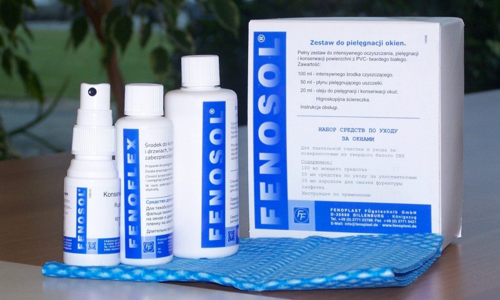

Zestaw do pielęgnacji okien
By uzyskać pożądany efekt należy stosować specjalistyczne, przeznaczone do tego celu środki. Dlatego też, aby utrzymać stolarkę okienną w jak najlepszej kondycji, przede wszystkim w okresie zimowym, warto zaopatrzyć się w cały komplet profesjonalnych produktów, które pomogą nam w pielęgnacji i konserwacji okien.
W skład zestawu pielęgnacyjnego wchodzi:
  • mleczko do czyszczenia białego PCW (100 ml)
  • olej do pielęgnacji i konserwacji okuć (20 ml),
  • płyn do czyszczenia uszczelek (50 ml)
  • miękka ściereczka,
  • instrukcja.
Cena zestawu:  22,81 zł.
Fot. Winkhaus
Wszystkie te środki można nabyć w sklepie internetowym: www.sklep.winkhaus.pl
