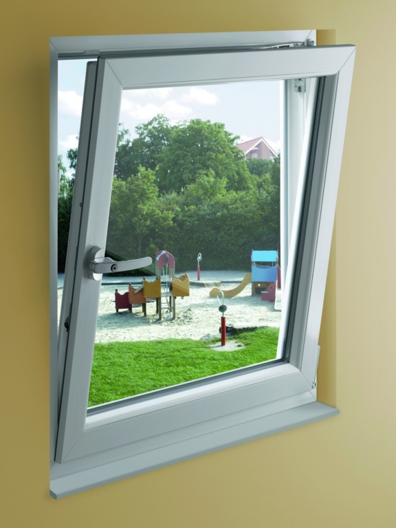

Okucie activPilot Tilt First
activPilot w wersji Tilt First to okucie, które zwiększa bezpieczeństwo dzieci.
Zamontowane w oknie powoduje, że po przekręceniu klamki do pozycji poziomej skrzydło nie otwiera się na oścież (jak w standardowym oknie), lecz uchyla.
Zabezpieczenie okien przed otwarciem przez dzieci
Fot. Winkhaus Wersja Tilt First okucia activPilot posiada odwróconą kolejność otwierania - okno najpierw się uchyla
„By otworzyć okno, klamkę należy obrócić do pozycji pionowej. Jeśli jednak nie jesteśmy pewni, czy zamiana kolejności otwierania okna będzie stanowić wystarczającą przeszkodę dla naszych pociech, możemy wyposażyć je w dodatkowe zabezpieczenie w postaci specjalnej klamki, która blokowana jest za pomocą wkładki z kluczykiem.
Dzięki takiemu rozwiązaniu okno można bez problemu uchylić i zamknąć, a otworzymy je dopiero po przekręceniu kluczyka” – informuje Janusz Grześkowiak, szef działu doradztwa technicznego firmy Winkhaus.
Okucie Tilt First pasuje do wszystkich systemów profili popularnych na rynku stolarki okiennej. Od okuć standardowych różni się jedynie 3 elementami, zatem modernizacja już posiadanego okna także jest możliwa.

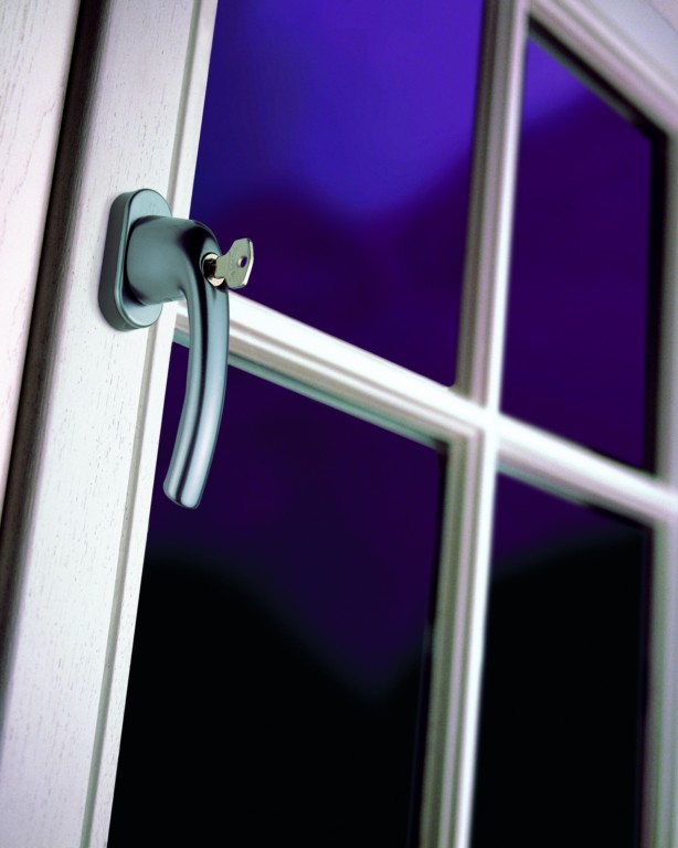

Klamka z kluczykiem – do samodzielnego montażu
Niedrogim rozwiązaniem, które można zastosować zarówno w nowych, jak i już użytkowanych oknach, jest klamka z kluczykiem.
Winkhaus rekomenduje atestowaną klamkę Secu100.
Fot. Winkhaus Klamka z kluczykiem sprawi, że mali domownicy nie otworzą samodzielnie okna
„Jej montaż jest banalnie prosty - polega na przykręceniu dwóch wkrętów, więc możemy wykonać go samodzielnie. Do otwarcia okna konieczne jest odblokowanie klamki kluczykiem.
Przekręcenie kluczyka powoduje wysunięcie bębenka, który umożliwia ruch klamki. Dla dorosłych obsługa klamki nie będzie stanowić problemu, jednak najmłodsi domownicy nie odryglują samodzielnie okna” – wyjaśnia Janusz Grześkowiak.
Klamka z kluczykiem daje możliwość zaryglowania okna również w pozycji uchyłu skrzydła.
Dzięki temu możemy wietrzyć pokój dziecka bez obawy, że maluch ulegnie wypadkowi.
Klamka z kluczykiem daje pewność, iż okno otworzy jedynie osoba posiadająca kluczyk.

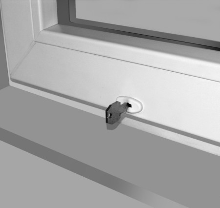

Zamek okienny FSV
Fot. Winkhaus To zabezpieczenie, które za pomocą specjalnego kluczyka blokuje otwarcie skrzydła
Funkcja uchylenia okna zostaje przy tym zachowana. Po zaryglowaniu zamka kluczykiem dziecko nie będzie w stanie samodzielnie otworzyć okna.
Zamek okienny występuje jako element dodatkowy, niezależny od okucia zamontowanego w oknie.
Oznacza to, że możemy doposażyć nim naszą stolarkę okienną w każdej chwili, nie oglądając się na posiadany system okuć.
