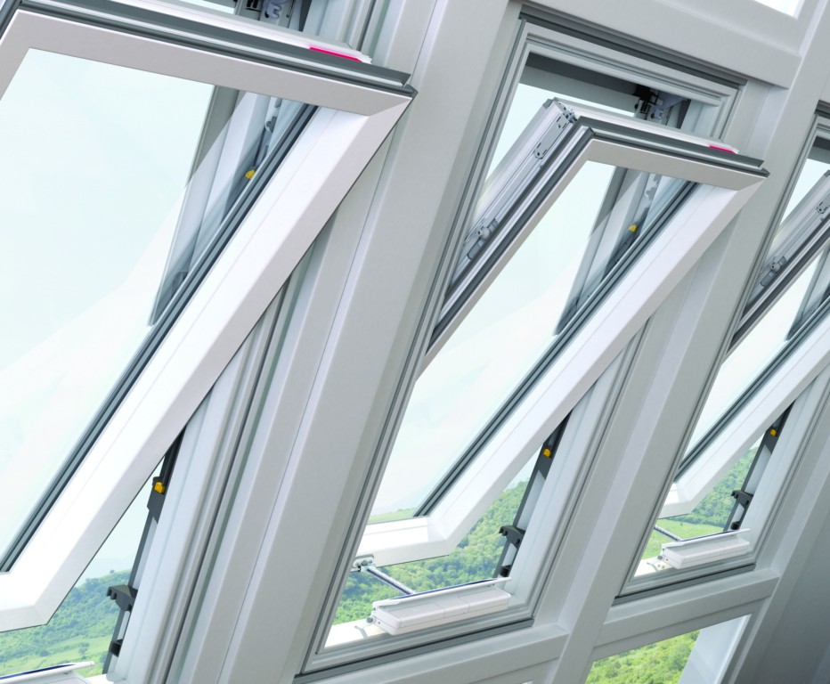

Fot. D+H Polska            Sterowaniu oknami dachowymi
Najnowsze rozwiązanie firmy D+H pozwala każdego dnia otwierać i zamykać okna dzięki darmowej energii słonecznej. To bezprzewodowe urządzenie jest montowane bezpośrednio do ramy okna, dzięki czemu nie musimy się martwić o instalację zasilającą.
Napęd do okien Ventic – Solar został stworzony w celu sterowania oknami dachowymi i fasadowymi przy pomocy energii słonecznej.

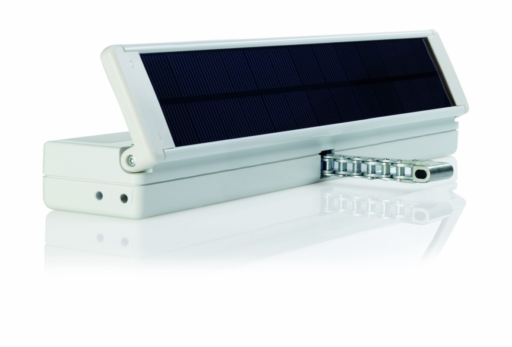

Główne elementy napędu
Jest to możliwe dzięki monokrystalicznemu panelowi słonecznemu o wysokiej wydajności.
Ten podstawowy element urządzenia pobiera maksymalną ilość energii słonecznej.
Napęd do okien trudno dostępnych zasilany ... energią słonecznąNapęd do okien trudno dostępnych zasilany ... energią słoneczną

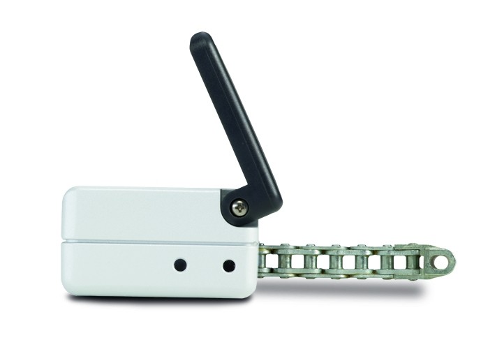

Fot. Fot. D+H Polska    Widok napędu od strony łańcucha napędowego i z boku
Panel ten jest osadzony w aluminiowym, eleganckim profilu. Tego rodzaju konstrukcja daje możliwość regulacji kąta panelu słonecznego w celu optymalnego ustawienia go względem słońca.
Silnik napędu jest sterowany za pomocą mikroprocesora, zaopatrzony w przekształtnik podwyższający napięcie oraz funkcję zarządzania stopniem naładowania akumulatora, zapewnia optymalne wykorzystanie światła słonecznego oraz precyzję sterowania.
Warto podkreślić, że podwójny zestaw akumulatorów w napędzie o wysokiej pojemności i niskiej utracie ładunku, został opracowany z myślą o okresach wysokiego zachmurzenia.

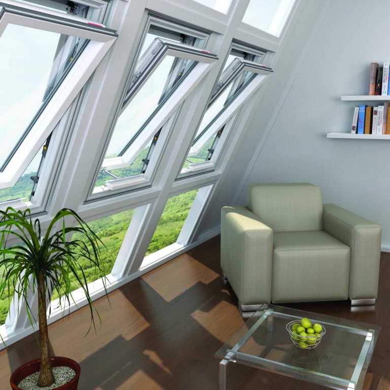

Fot. D+H Polska       Urządzenia zamontowane w oknach dachowych
Obudowa napędu wykonana jest z odlewanego ciśnieniowo cynku i pokryta farbą proszkową.
Z kolei części plastikowe w kolorze białym, szarym i czarnym wykonane są z poliwęglanu odpornego na wstrząsy i promienie UV.
Bezobsługowy łańcuch stalowy jest niezwykle wytrzymały i odporny na korozję.
W zestawie znajdują się także konsole montażowe ze stali nierdzewnej, pokryte farbą proszkową w kolorze dopasowanym do obudowy napędu.

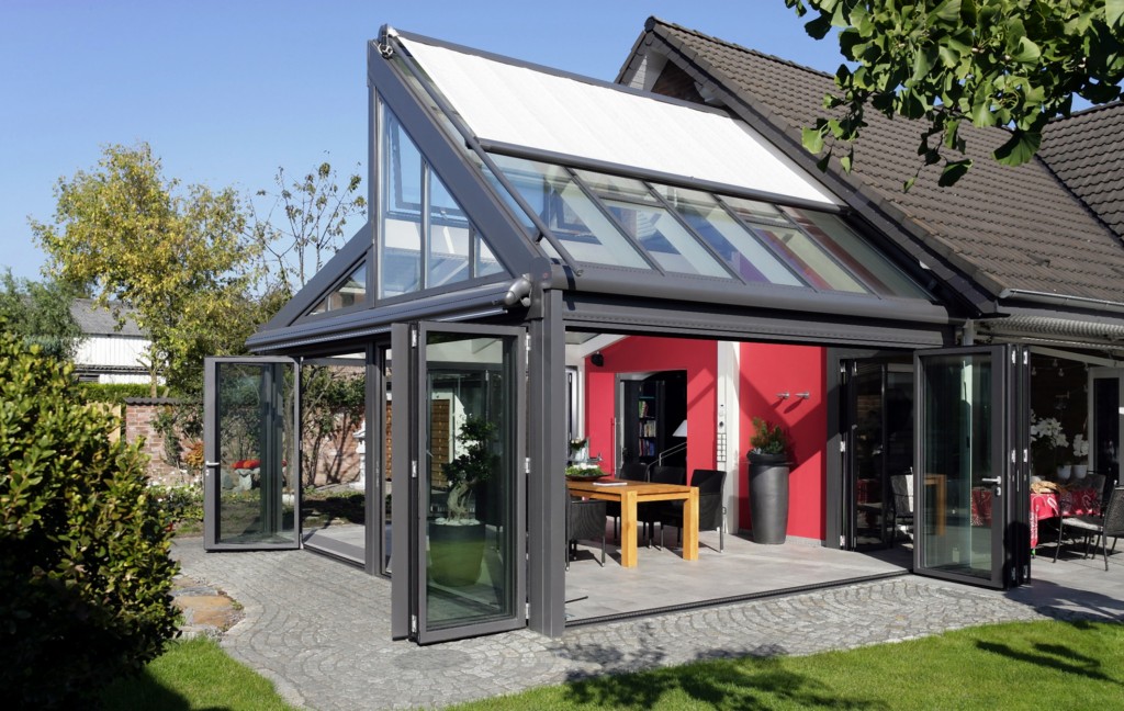

Fot. D+H Polska       Napęd zastosowany w oknach ogrodu zimowego
Energooszczędność i automatyzacja pracy
W jaki sposób mogę wygodnie sterować oknem, bez konieczności doprowadzania instalacji elektrycznej?
„Z myślą o łatwym oraz bezprzewodowym sterowaniu oknami stworzony został napęd Ventic – Solar. Ma on zastosowanie wszędzie tam, gdzie użytkownik chciałby otworzyć trudno dostępne okno, by przewietrzyć pomieszczenie.
Mowa tu szczególnie o oknach dachowych oraz fasadowych, ale również o wywietrznikach i oknach ogrodów zimowych, które są elementami domów i rezydencji.
Zastosowanie baterii słonecznej pozwoli uniknąć montażu tradycyjnej linii zasilającej, co w przypadku okien ulokowanych wysoko jest szczególnie problematyczne i kosztowne.
Zastosowanie napędu idealnie sprawdza się w pomieszczeniach, w których niedawno został ukończony remont, a prace budowlane niezbędne przy montażu tradycyjnego napędu są niewskazane.
Warto podkreślić, że napęd zasilany energią słoneczną wykorzystuje nowoczesną technologię i dzięki temu może pracować na bazie darmowej energii.
Co więcej, elegancki wygląd oraz idealne dopasowanie obudowy mechanizmu do ram okiennych wpisuje się w nowoczesne przeszklenia budynków.
Na uwagę zasługuje fakt, że mechanizm napędu jest sterowany sygnałem radiowym kodowanym, co zapewnia mieszkańcom nie tylko wygodę, lecz także zabezpiecza przed nieautoryzowanym otwarciem okna.” – mówi Łukasz Mak z firmy D+H Polska.
