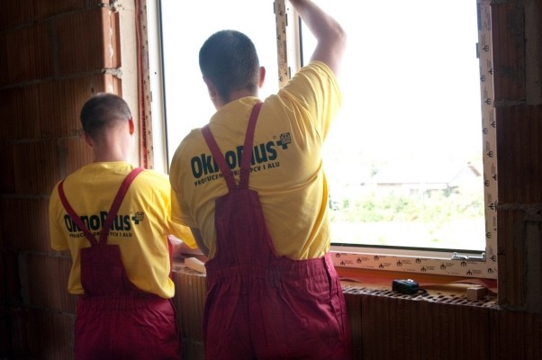

Ciepły montaż okien sposobem na wzrost komfortu cieplnegoFot. OknoPlus Ciepły montaż musi zostać wykonany przez fachowców
Dlatego też coraz więcej producentów okien, jak np. firma OknoPlus, przeprowadza dla swoich fachowców specjalne szkolenia z zakresu ciepłego montażu poparte wieloma godzinami zajęć praktycznych.
Dzięki wykwalifikowanej ekipie, ciepły montaż zostanie przeprowadzony profesjonalnie, a co za tym idzie strata ciepła przez stolarkę okienną zmniejszy się nawet dwukrotnie, a to w konsekwencji przełoży się na mniejsze rachunki za ogrzewanie.

Ciepły montaż okien sposobem na wzrost komfortu cieplnegoFot. OknoPlus Przyklejenie taśmy uszczelniającej
Działanie to ma na celu wyeliminowanie tzw. mostków termicznych, czyli punktów charakteryzujących się słabymi właściwościami termoizolacyjnymi, które mogą doprowadzić do przemarzania, a także zawilgocenia pomieszczeń, w których występują.
Dodatkowo im mostków termicznych jest więcej, tym więcej ciepła ucieka z naszego domu na zewnątrz, co w rezultacie przekłada się na większe koszty zużycia energii.
