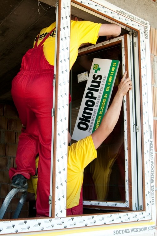

Dlaczego stosujemy ciepły montaż?
Fot. OknoPlus

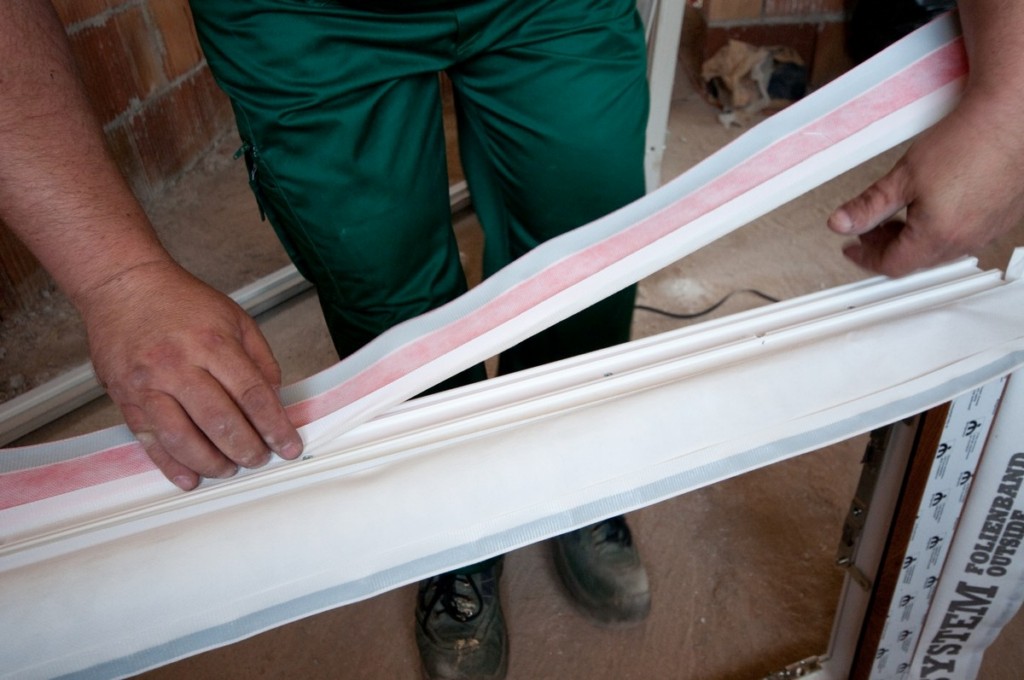

Odpowiednie materiały do wykonania montażu okna
„By zaizolować miejsce styku okna z murem używa się tradycyjnej niskorozprężnej pianki montażowej, która jest paroprzepuszczalna. Oznacza to, iż wypuszcza na zewnątrz wilgoć zgromadzoną we wnętrzu pomieszczeń.
Dlaczego stosujemy ciepły montaż?Fot. OknoPlus
Do ciepłego montażu używane są także inne materiały termoizolacyjne, takie jak folie oraz trzy rodzaje taśm. Od zewnętrznej strony na styku okna z ościeżem należy użyć taśmy paroprzepuszczalnej, która - tak jak pianka montażowa - ma za zadanie oswobodzić ewentualną wilgoć, która mogła zgromadzić się w ociepleniu.
Do muru oraz ościeżnicy przykleja się taśmę uszczelniającą. Od wewnątrz natomiast stosuje się taśmę paroszczelną, która zapobiega przedostaniu się wilgoci do izolacji. Musimy jednak pamiętać, iż nawet produkty najwyższej jakości nie przyniosą oczekiwanego efektu, jeśli rama okna nie będzie prawidłowo umieszczona w przekroju otworu ściany” – wyjaśnia Izabela Tryba.
