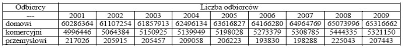

W 2009 r. liczba odbiorców gazu w USA wynosiła 70,845255 mln (tablica 2) w tym 65,316662 mln gospodarstwa domowe, 5,32115 mln - odbiorcy komercyjni i 207443 - odbiorcy przemysłowi.
Tablica 2. Liczba odbiorców gazu ziemnego w USA według typów odbiorców [6]

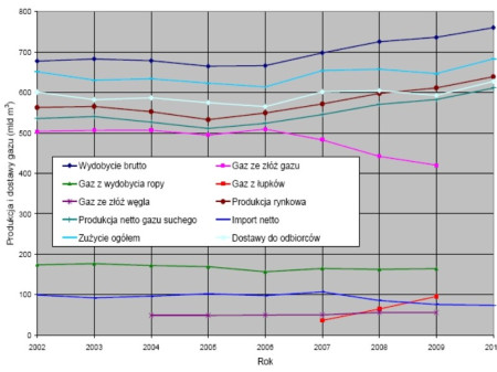

Rys. 1. Produkcja i dostawy gazu ziemnego w USA w latach 2002-2010 wg statystyki [3]

Od 2005 r. produkcja netto suchego gazu ziemnego w USA wzrosła o 99,795 mld m³ od 511,136 mld m³ do 610,931 mld m³ w 2010 r. (rys. 2). Produkcja gazu z wydobycia ropy naftowej wzrosła niewiele od 2006 r. i wynosiła 156,844 mld m3 w 2006 r. i 164,595 mld m³ w 2009 r.
Produkcja gazu ze złóż konwencjonalnych spadła od 2006 r. o 89,371 mld m³ z 509,526 mld m³ do 420,155 mld m³ w 2009 r. Jest to efekt statystyczny.
Do 2006 r. wydobycie gazu ze złóż gazu zawierało wydobycie gazu ze złóż węgla kamiennego (tabeli 1). Od 2007 r. wykazuje się to wydobycie w oddzielnej pozycji.

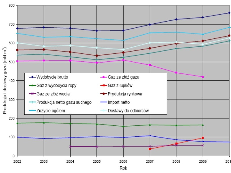

Sumaryczne wydobycie gazu ze złóż konwencjonalnych i z pokładów węgla kamiennego (rys. 2) zaczęło spadać od 2007 r. również wskutek zmian w statystyce. Do 2007 r. wydobycie gazu łupkowego podawano w statystyce wydobycia gazu ze złóż gazu. W 2008 r. wydzielono to wydobycie w osobnej pozycji.
Nowym rewolucyjnym źródłem pozyskania gazu w USA staje się gaz z łupków wyprodukowany w ilości brutto:

Rys. 2. Wydobycie brutto gazu ziemnego wg źródeł w USA w latach 2002-2010
