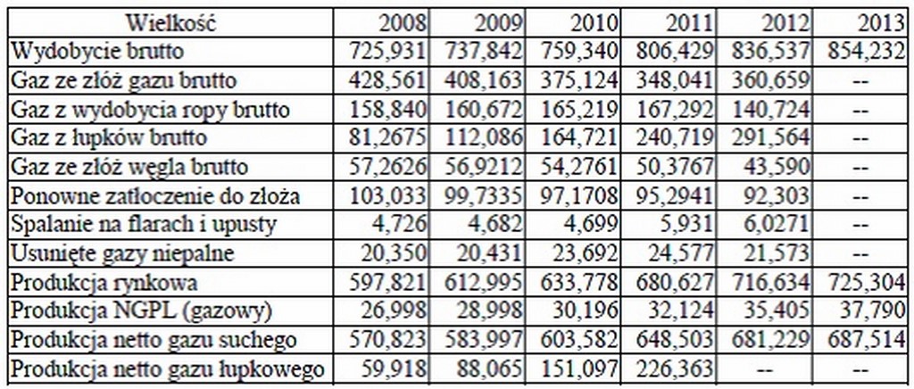

Do 2007 r. wydobycie gazu z łupków zaliczano do  wydobycia ze złóż gazu (Tablica 1).
Od 2008 r. wydobycie gazu z łupków ujęte jest w oddzielnej pozycji statystycznej podawanej przez U. S. Energy Information Administration.
W 2009 r.  wydobyto brutto  737,842 mld m3 gazu ziemnego w tym 112,086 mld m3 stanowił gaz łupkowy (15,2%) i 56,921 mld m3 (7,7%) stanowił gaz wydobywany z pokładów węgla.
Gaz pozyskiwany z niekonwencjonalnych źródeł stanowił więc w USA w 2009 r. 22,9% wydobycia brutto.
W 2012 r.  wydobyto brutto  836,537 mld m3 gazu ziemnego, w tym 291,564 mld m3 stanowił gaz łupkowy (34,9%) i 43,590 mld m3 (5,2%) stanowił gaz wydobywany z pokładów węgla. Gaz pozyskiwany z niekonwencjonalnych źródeł stanowił więc w USA w 2012 r. już 40,1% wydobycia brutto.
W 2009 r. produkcja gazu łupkowego wzrosła o 37,92% względem roku poprzedniego, w 2010 r. o 46,96%, 2011 r. o 46,14% i 2012 r. o 21,12%. Danych o wielkości wydobycia brutto gazu z łupków w 2013 r. jeszcze brak.
Import gazu ziemnego do USA spadł z 130,471 mld m3 w 2007 r. do 84,64 mld m3 w 2013 r.
Eksport gazu z USA wzrósł z 23,287 mld m3 w 2007 r. do 44,524 mld m3 w 2013 r. Import netto zmalał z 107,184 mld m3 w 2007 r. do 37,116 mld m3 w 2013 r.
Można prognozować, że w ciągu dwóch lat gospodarka USA będzie samowystarczalna pod względem zaopatrzenia w gaz ziemny.

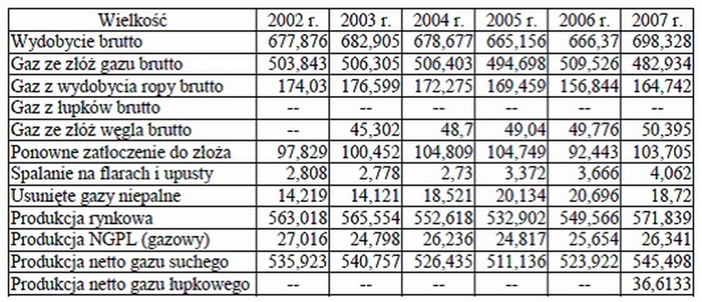

Tablica 1. Wydobycie i produkcja gazu ziemnego w USA  w latach 2002-2013 [1-7]. Do 2003 r. produkcja gazu z pokładów węgla w wydobyciu ze złóż gazu. Do 2007 r. wydobycie gazu łupkowego w wydobyciu gazy ze złóż gazu
Dynamika produkcji gazu łupkowego w USA
Tablica 1c.d.. Wydobycie i produkcja gazu ziemnego w USA  w latach 2002-2013 [1-7]. Do 2003 r. produkcja gazu z pokładów węgla w wydobyciu ze złóż gazu. Do 2007 r. wydobycie gazu łupkowego w wydobyciu gazy ze złóż gazu

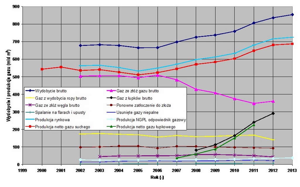

Od 2002 r. do 2006 r. produkcja netto suchego gazu ziemnego w USA była względnie stabilna i wahała się od 511,435 mld m3 w 2005 r. do 540,757 mld m3 w 2003 r.
Od 2007 r. nastąpił duży wzrost produkcji netto gazu od 545,498 mld m3 w 2007 r. do 687,514 mld m3 w 2013 r. to jest o 26,03% (rys. 1).
Produkcja gazu ze złóż konwencjonalnych spadła od 2006 r. o 148,867 mld m3 z 509,526 mld m3  do 360,659 mld m3 w 2012 r. Jest to efekt statystyczny. Do 2003 r. wydobycie gazu ze złóż gazu zawierało wydobycie gazu ze złóż węgla kamiennego (tabela 1). Od 2003 r. wykazuje się to wydobycie w oddzielnej pozycji. Podobnie do 2007 r. wydobycie gazu łupkowego było zaliczane do  wydobycia gazu ze złóż gazu.
Produkcja brutto gazu z wydobycia ropy naftowej w latach 2006-2011 była prawie stała i wynosiła 156,844 mld m3 w 2006 r. i 167,292 mld m3 w 2011 r., po czym w 2012 r. spadła do 140,724 mld m3.
Produkcja brutto gazu (metanu) z pokładów węgla kamiennego w USA malała i wynosiła:
  • 57,26 mld m3 w 2008 r.,
  • 56,91 mld m3 w 2009 r.,
  • 54,28 mld m3 w 2010 r.,
  • 50,38 mld m3 w 2011 r.,
  • 43,59 mld m3 w 2012 r.
Prognozuje się spadek wydobycia gazu z pokładów węgla do 2025 r.
Nowym źródłem pozyskania gazu w USA stał się gaz z łupków wyprodukowany w ilości brutto:
  • 81,267 mld m3 w 2008 r.,
  • 112,086 mld m3 w 2009 r.,
  • 164,721 mld m3 w 2010 r.,
  • 240,719 mld m3 w 2011 r.,
  • 291,564 mld m3  w 2012 r.
W 2009 r. produkcja gazu łupkowego wzrosła o 37,92% względem 2008 r., w 2010 r. o 46,96%, 2011 r. o 46,14% i 2012 r. o 21,12% względem 2011 r. Danych o wielkości wydobycia brutto gazu z łupków w 2013 r. jeszcze brak.
W 2011 r. w produkcji netto gazu łupkowego w wysokości 226,363 mld m3 największy udział miały stany:
  • Teksas – 81,12 mld m3,
  • Luizjana – 59,01 mld m3,
  • Pensylwania – 30,2 mld m3,
  • Arkansas – 26,6 mld m3,
  • Oklahoma – 13,5 mld m3,
  • Zachodnia Wirginia – 5,4 mld m3,
  • Michigan – 3 mld m3,
  • Kalifornia – 2,86 mld m3 ,
  • Północna Dakota – 2,7 mld m3.
Rys. 1. Wydobycie i produkcja gazu  ziemnego w USA  w latach 2002-2013 [1-7]. Do 2003 r. produkcja gazu z pokładów węgla zaliczana była do wydobycia ze złóż gazu. Do 2007 r. wydobycie gazu łupkowego zaliczano do wydobycia gazu ze złóż gazu
