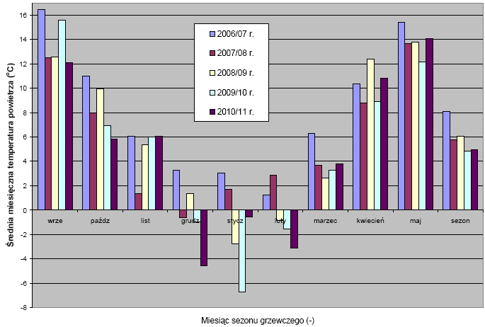

Średnie miesięczne temperatury powietrza dla Częstochowy
Ze średnich dziennych temperatur powietrza [8] obliczono średnią miesięczną temperaturę powietrza (rys. 1) oraz średnią temperaturę powietrza w sezonie grzewczym (od 1 września do 31 maja następnego roku) dla Częstochowy (50o49’01’’N; 019o06’00’’E, 295 m npm).
Średnia temperatura powietrza zewnętrznego wynosiła w sezonie:
  • 2006/2007 - 8,11°C,
  • 2007/2008 - 5,77°C,
  • 2008/2009 - 6,05°C,
  • 2009/2010 - 4,84°C,
  • 2010/2011 - 4,94°C.
Najzimniejszym sezonem grzewczym był sezon 2009/2010 r.
Z kolei sezon 2006/2007 r. ze średnią temperaturą 8,11°C był w Częstochowie tak jak i w innych miasta Polski najcieplejszym sezonem w latach 1999-2011 (rys. 2).
W okresie od sezonu 1999/2000 r. do 2010/2011 r. najcieplejszymi sezonami grzewczymi w Warszawie były kolejno sezony:
  • 2006/2007 r. o średniej temperaturze w sezonie grzewczym 8,01°C,
  • 1999/2000 r. o tśr=6,48°C,
  • 2007/2008 r. o tśr=6,16°C,
  • 2000/2001 r. o tśr=6,12°C.
Najzimniejszymi sezonami grzewczymi w Warszawie były sezony:
  • 2002/2003 r. o tśr=3,97°C,
  • 2010/2011 r. o tśr=4,81°C,
  • 2009/2010 r. o tśr=4,82°C.
Porównanie średnich temperatur zewnętrznych dla wybranych miast obrazuje wykres (rys. 2).
Zależności między liczbami stopniodni grzania na przykładzie Częstochowy
Rys. 1. Średnie miesięczne i średnie w sezonie grzewczym temperatury powietrza zewnętrznego w Częstochowie (50o49’01’’N; 019o06’00’’E, 295 m npm) dla sezonów grzewczych od najcieplejszego 2006/2007 r. do 2010/2011 r.
