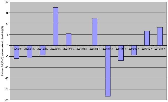

Na rys. 8 podano zmianę skumulowanej liczby stopniodni grzania Sd(15°C) obliczonej z definicji ze średnich dziennych temperatur powietrza wg [1] w sezonach grzewczych od 1999/2000 r. do 2010/2011 r. dla Warszawy w stosunku do wartości średniej Sd(15°C)=2631,93°Cdni w wieloleciu od 1999/2000 r. do 2010/2011 r.
W sezonie grzewczym 2006/2007 r. zużycie energii na ogrzewanie budynków w Warszawie było o 23,25% niższe niż średnie w sezonach od 1999/2000 r. do 2010/2011 r.
Zużycie energii na ogrzewanie było większe o 17,47% w sezonie 2002/20003 r., o 12,52% w sezonie 2005/2006 r., o 8,27% w sezonie 2010/2011 r. i o 6,73% w sezonie 2009/2010 r. niż średnie zużycie energii w sezonach od 1999/2000 r. do 2010/2011 r.
Zużycie energii na ogrzewanie budynków w Warszawie w wieloleciu 1999-2011
Rys. 8. Zmiana skumulowanej liczby stopniodni grzania Sd(15oC) w sezonach grzewczych dla Warszawy obliczonej z definicji ze średnich dziennych temperatur powietrza wg [1] w stosunku do wartości średniej Sd(15oC)=2631,15oCdni w sezonach grzewczych od 1999/2000 r. do 2010/2011 r.
