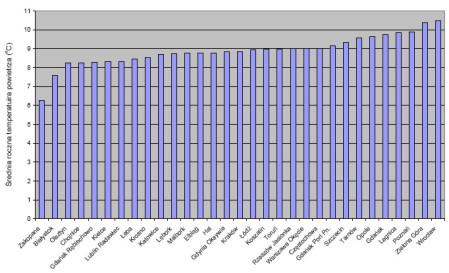

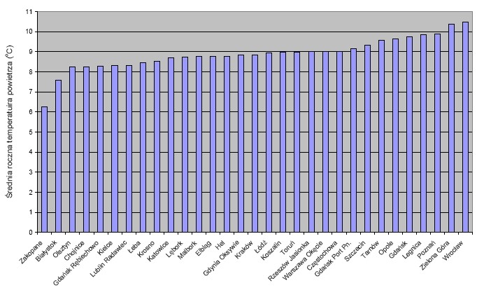

Najwyższe średnie roczne temperatury powietrza w 2011 r. (tabela 2, rys. 1) wystąpiły we:
  • Wrocławiu (10,47°C),
  • Zielonej Górze (10,38°C),
  • Poznaniu (9,87°C),
  • Legnicy (9,84°C),
  • Gdańsku (9,75°C),
  • Opolu (9,63°C),
  • Tarnowie (9,55°C),
  • Szczecinie (9,31°C).
Najniższe średnie roczne temperatury powietrza w 2011 r. (tabela 2) wystąpiły w:
  • Zakopanem (6,26°C),
  • Białymstoku (7,57°C),
  • Olsztynie (8,22°C),
  • Chojnicach (8,25°C),
  • Gdańsku Rębiechowie (8,26°C),
  • Kielcach (8,3°C),
  • Lublinie Rudawcu (8,30°C),
  • Łebie (8,46°C)
  • Krośnie (8,52°C).

Rys. 1. Średnia roczna temperatura powietrza dla trzydziestu jeden miast Polski w 2011 r. obliczona ze średnich dziennych temperatur powietrza wg [1]
